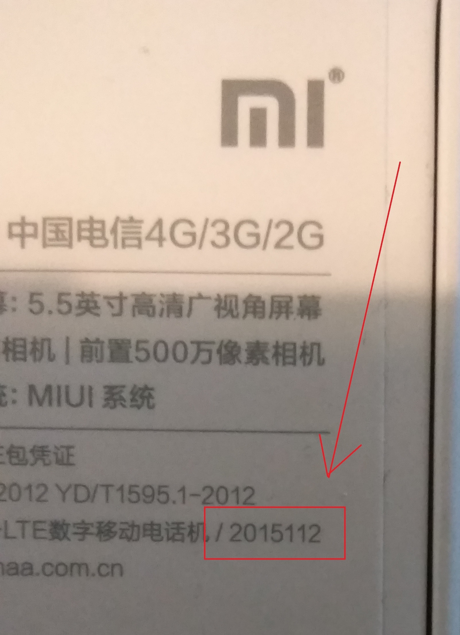

Ναι 2015112 λεει. Φιλε μου εγω σκεφτομαι να τους παρω τηλεφωνο τη Τριτη που θα ειναι ανοιχτα να τους πω αυτο που ειπες. Για ποιο λογο μου δωσανε συσκευη με πειραγμενη rom και να απαιτησω να μου βαλουνε την official. Στο site τους δεν αναφερουνε τιποτα. Αγορασα δηλαδη μια συσκευη στην οποια δεν μπορω να βαλω τα update που μου δινει η ιδια η εταιρεια. Τι λες ; Ετσι ωστε να διασφαλισω και την εγγυηση μου.

Η απάντηση που θα λάβεις είναι ότι αυτή που έχεις είναι η official rom και ότι εάν την αλλάξεις θα χάσεις την εγγύηση, γνωστή ιστορία πολύ καιρό τώρα, γιατί απλά δεν γνωρίζουν τίποτα ή σχεδόν τίποτα περί Xiaomi, τους νοιάζει μόνο να πουλήσουν με το ανάλογο "καπέλο"Ο/H dergongr έγραψε:

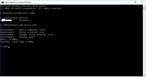

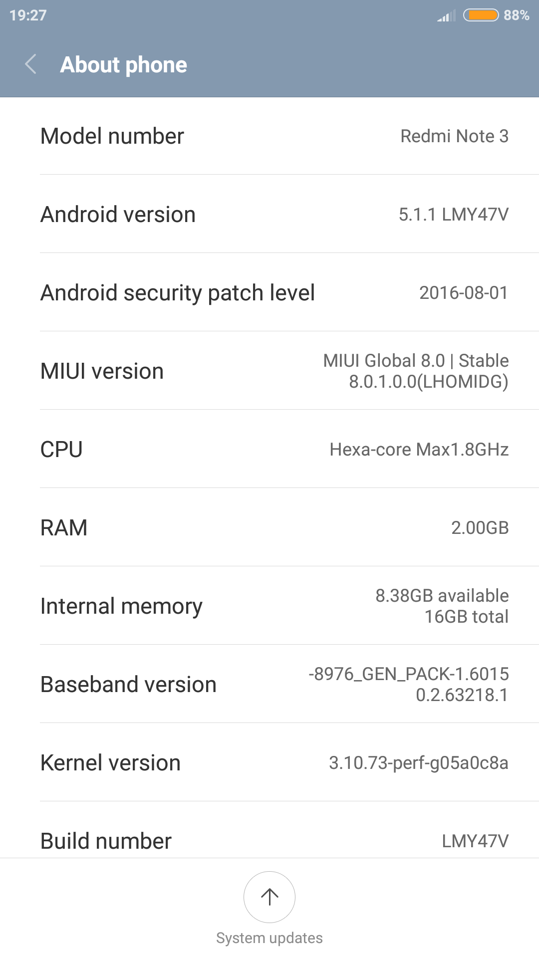

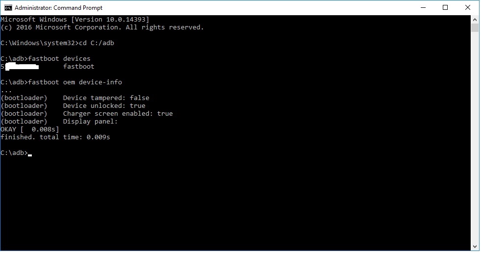

Πάντως βάση του guide που ακολούθησα είδα ότι ο bootloader είναι ξεκλειδώμενος. Βοηθάει στη διαδικασία; μπορείτε να με βοηθήσετε να διαλέξω τη σωστή rom; πάντως δε με νοιάζει να έχω ελληνικό interface. Ούτως ή άλλως και τώρα στα αγγλικά το έχω. Απλά να μου πείτε πως μπορώ να κρατήσω τη rom που έχω για να την επαναφέρω αν χρειαστεί ποτέ να το πάω στο service.
Τη ρομ που έχεις και να μήν τήν κρατήσεις δεν τρέχει μια... Είμαι σίγουρος ότι το κατάστημα δέν γνωρίζει καν μέ ποια ρομ σου έδωσε τό κινητό. Επίσης για να είσαι απόλυτα ασφαλής θα πρέπει να κλειδώσεις πρώτα τον bootloader και να τον ξεκλειδώσεις εσύ μετά μέ επίσημο τρόπο.
Στάλθηκε από το Redmi Note 3 μου χρησιμοποιώντας Tapatalk -
Για ποιο λόγο να τον κλειδώσω και να τον ξανά ξεκλειδώσω; σορρυ αν κάνω πολλές ερωτησεις
Γιατί δέν ξέρεις μέ τι τρόπο ξεκλειδωθηκε από τόν κινέζο...
Το μόνο που θα κάνεις είναι με τον οδηγό που σου έδωσα πιο πάνω να περάσεις μια global fastboot Rom με το που θα την περάσεις ο bootloader θα κλειδώσει.

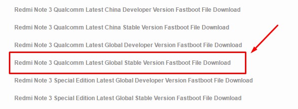

Απο αυτο το link ==> Xiaomi MIUI Official Forum
σωστα το βρηκα ; αυτο θελω ; και συγκεκριμενα ακολουθω το guide απο το συγκεκριμενο site ; -
Κατεβάζεις αυτή την Rom που δείχνεις και την περνάς με αυτόν τον οδηγό Unbrick ή Καθαρή Εγκατάσταση FastBoot Rom με το Mi Flash (SnapDragon)
