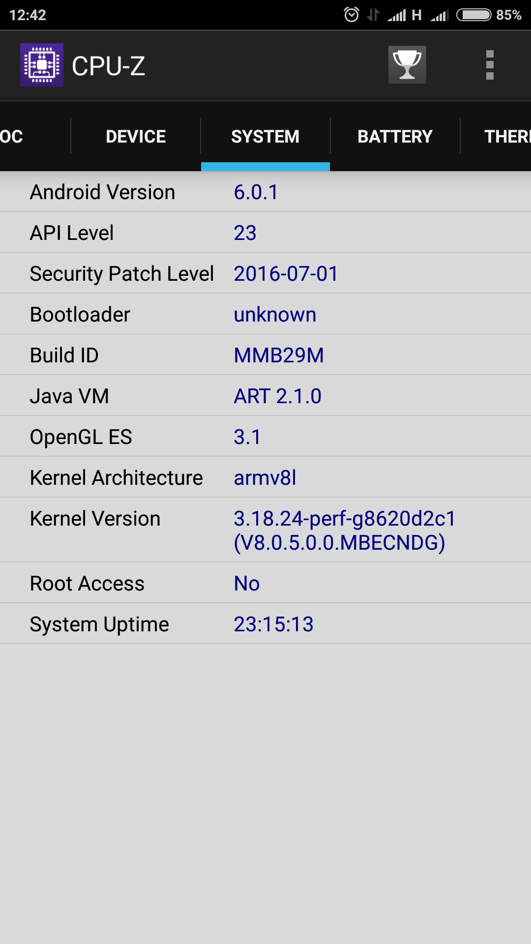

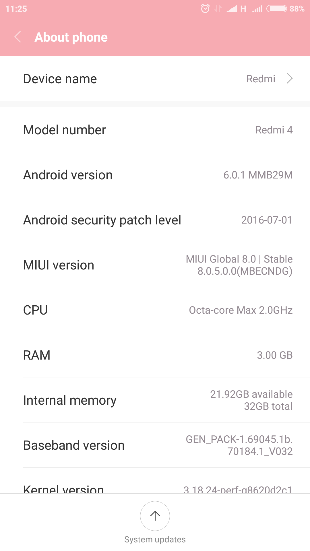

miui global stable λέει , 8.0.5 , η ίδια που λένε και πιο πάνω , άλλα είναι ψεύτικη δεν κάνει uodate.
Τελικά ο ξεκλείδωτος bootloader χρειάζεται για να αλλάξεις bootloader ?

τελικα να δοκιμάσω με update .Zip να περάσω τη κανονική global η θα γίνει μαλακια ? -
Δεν πρόκειται να περάσει, δύο επιλογές έχεις:
1. Ελληνικός οδηγός Flash Official Rom με το Mi PC Suite για όλα τα Xiaomi (ακόμα και με κλειδωμένο Bootloader)
2. Flash / Unbrick Redmi 4/Prime/4A -

λοιπόν παντώντας το Rflash μου αναγνωρίζει τη ρομ που έχω μέσα και μου προτείνει να κατεβάσει την china stable.(μήπως πρέπει να γινει διόρθωση στον οδηγό ? γιατί γράφει οτι πρεπει να στο βγάλει αυτόματα , εμένα δεν εβλεπε καν το κινητό )
Με το shift βάζω τη global , τι λέτε να κάνω ? τη global που κατέβασα δεν την παίρνει
