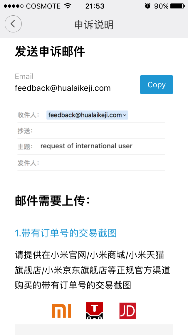

Εμένα στο iPhone δεν μου δουλεύει, βγάζει κατευθείαν το μήνυμα να στείλεις email. -

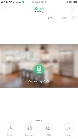

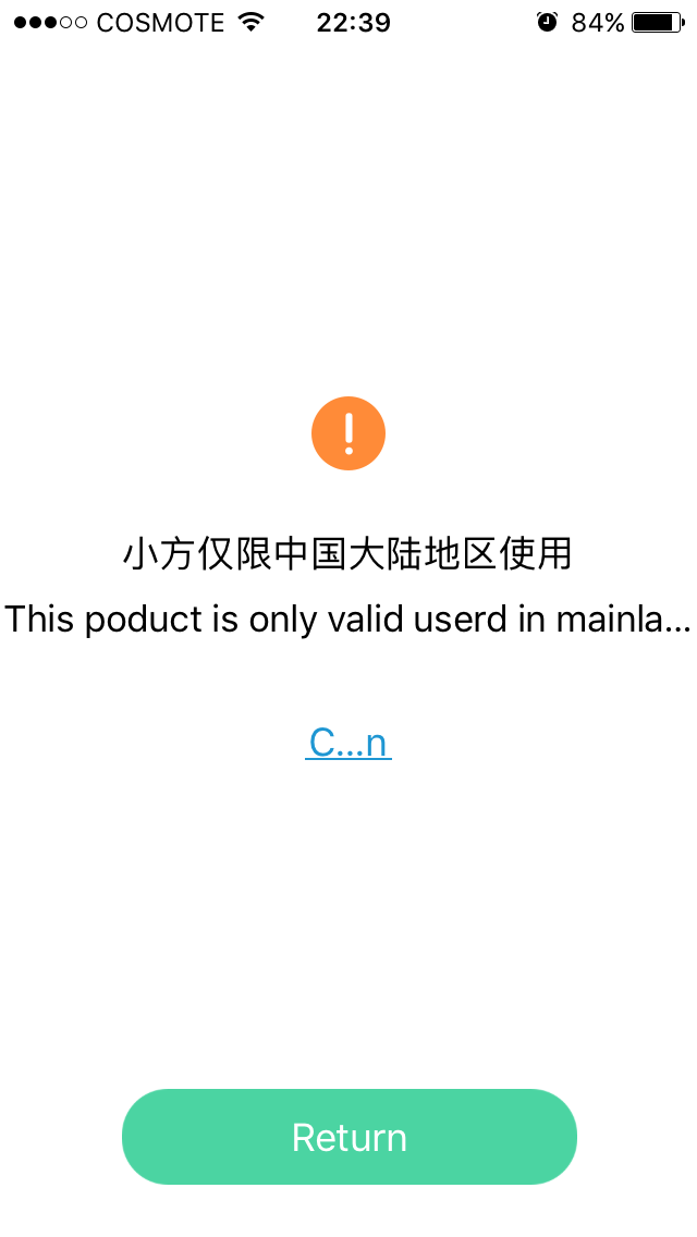

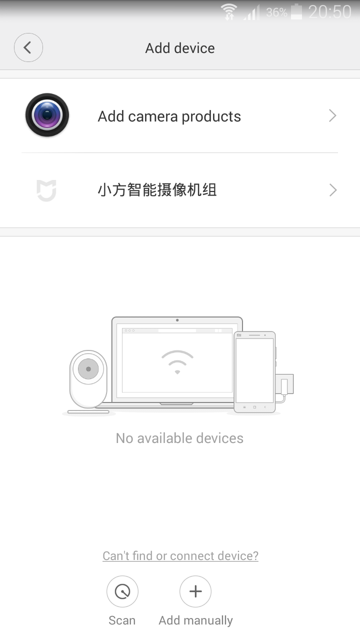

Παιδια καλησπέρα κ απο εμένα κ καλώς σας βρήκα μιας κ ειναι καινούργιο μέλος στην παρέα . Παραγγέλνω καιρό απο Κίνα κ ειδικά . Οταν αποφάσισα να παρω κάμερα για το σπίτι με συμβούλευε ενα παιδι που εχει πολλές κ τις χρησιμοποεί με εφαρμογή που ειναι για όλες τις κάμερες κ με δικό του dns οτι να μην παρω τις xiaomi δεν εχουν lan κ γενικα έλεγε οχι . Δεν τον ακουσα κ πηρα την 1080 την 360 το ρομποτάκι . Εκτός οτι ειναι ολα στα κινεζικα ( εκανα μετάφραση το menu ) αργεί να συνδεθεί συνήθως κ γενικα δεν την εχω βολευτεί . Συνεχίζω ομως τα λάθη κ παραγγέλνω κ αυτήν κ ενώ το gearbest δεν την έστελνε Ελλάδα την πηρα απο cafago. Μου ηρθε σήμερα κ δεν μου δουλεύει . Κολλαει εκει που λέει loading 1/3 .
Κ ρωτάω εγω κ να δούλευε δεν γίνετε να τις δουλέψουμε με δικιά μας εφαρμογή με σεταρισμα ip κ με πόρτα κ τετοια ; εχει δοκιμάσει κανεις ;δηλαδη κ εμεις είμαστε λιγο μαζόχες παίρνουμε κάμερες που ο server ειναι στην Κίνα κ για να δουμε το σπίτι μας η που την εχουμε συνδέσει κανει proxy στην Κίνα κ στους server τους . Δεν εχω εμπειρία στις κάμερες αλλα πιστεύω οτι δεν επρεπε να παρω τετοια . Βλέπω τον φίλο με απλές ip κάμερες που ειναι 1080 κ με lan κ με sd card ποσο γρήγορα μπαινει με 4g στην εφαρμογή κ τις βλεπεις όλες μαζί κ παθαίνω πλάκα . Συγνώμη για το μεγάλο post .

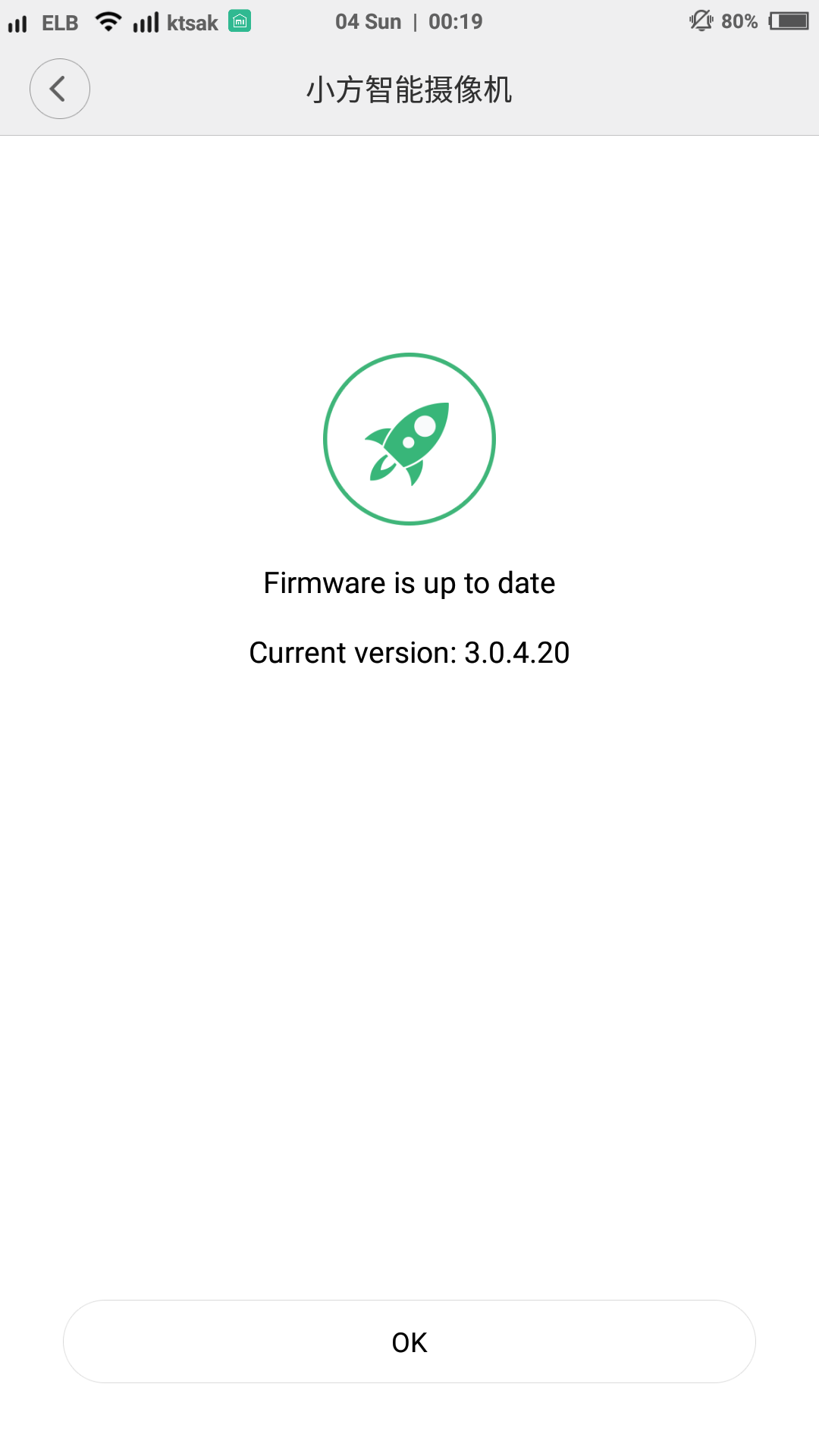

Καλημέρα παιδιά κι από εμένα.
Είναι το πρώτο μνμ στην κοινότητα και μετά από τόσες μέρες που παρακολουθώ το συγκεκριμένο νήμα πήρα την απόφαση να πω κι εγώ κάποια πράγματα όσο αφορά την Xiaomi XiaoFag με το πρόβλημα που έχουμε όλοι με την καινούργια έκδοση της συσκευής.
Εδώ και κάποιες μέρες αφού έκανα κι εγώ όλα τα αυτά που έχουν αναφερθεί μέχρι τώρα για να μπορέσει να λειτουργήσει κανονικά η κάμερα ή έστω μέσο wifi, στο τέλος τα παράτησα και είπα θα περιμένω κάποια εξέλιξη με το πρόβλημα.
Αφού πέρασαν κάποιες μέρες σκέφτηκα να συνδέσω την κάμερα ξανά να δώ αν παίζει τίποτα... και ξαφνικά δούλεψε χωρίς να κάνω κάτι περαιτέρω. Λειτουργή με την 3.2.0.30 έκδοση και την 4.1.33 έκδοση στο MiHome.
Η λειτουργία της κράτησε περίπου δύο μέρες και ξανά έβγαλε το γνωστό μνμ.
Ξαναπροσπάθησα να την λειτουργίσω και μετά από πολλές προσπάθειες ...ναι ξανα δούλεψε κανονικά. Τώρα αν σας πω πως γίνεται αυτό δεν το γνωρίζω, το μόνο που ξέρω είναι ότι αν την αποσυνδέσω τρία πράγματα μπορεί να συμβούν, είτε να συνδεθεί κατευθείαν (ένα 15%) είτε να προσπαθήσω πολλές φορές στο να την βγάζω από την ηλεκτρική πρίζα και κάποια στιγμή να συνδεθεί πάλι (ένα 35%) ή να μην μπορέσει να συνδεθεί ξανά (ένα 50%).
