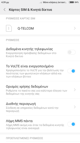

Όχι παιδιά, κάτι άλλο συμβαίνει, δοκίμασα και με άλλες SIM (παρόχους) , ενώ μου βγάζει στις ρυθμίσεις το όνομα του παρόχου (πράγμα που με την Cosmote δε το έκανε) ωστόσο δεν έχει ποτέ σήμα και πλέον αναγράφει "Καμία υπηρεσία" ή "Μονο κλήσεις έκτακτης ανάγκης"
Υπάρχει περίπτωση να είναι κλειδωμένο το κινητό σε κάποιο πάροχο? Άλλα ακόμη και έτσι να ήταν δε θα δούλευε με κάποιον από όλους όσους δοκίμασα?

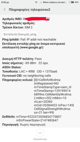

Ακόμη προσπαθώ να βρω λύση στο πρόβλημα, αλλά μάταια! Ωστόσο, στις ρυθμίσεις -> Σχετικά με το τηλέφωνο -> 4χ Εσωτερική μνήμη , ανακάλυψα αυτό, αλλά μάταια πάλι, αφού έλεγξα όλες τις ρυθμίσεις δεν άλλαξε και τίποτα, απλά παρατήρησα στο Μi4 που έχω στο Υπηρεσία GSM μου βγάζει "Σε λειτουργία" , όπως επίσης στον τύπο δίκτυου μου βγάζει τον αντίστοιχο τύπο δίκτυου που είναι συνδεδεμένο εκείνη την στιγμή, ενώ το note μου βγάζει αυτά στις φώτο
