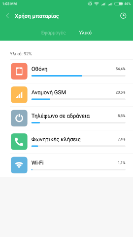

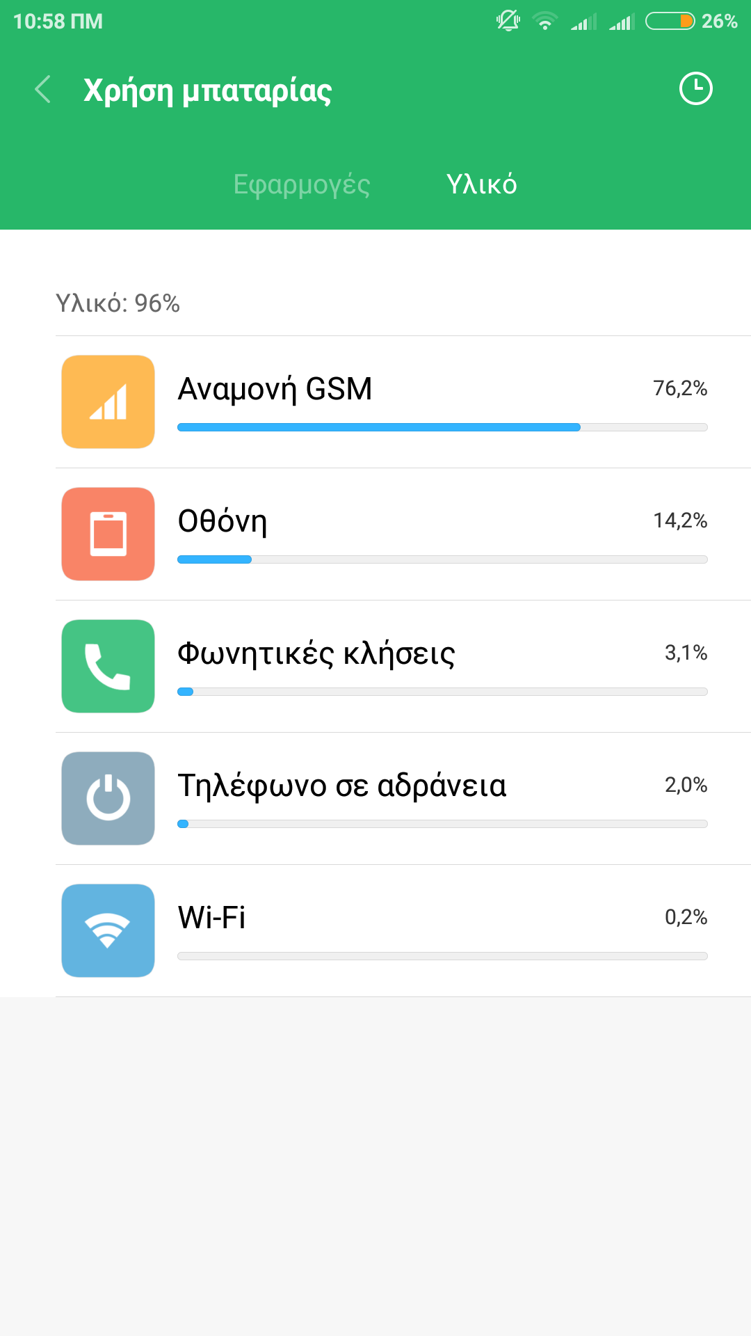

Καλησπέρα σας! Είμαι νέος χρήστης του redmi pro. Έχω πρόβλημαε την αναμονή gsm. Δενου πέφτει κάτω από 50℅ε αποτέλεσμα να τρώει συνεχώς μπαταρία αυτό.. οπότε μπαταρία δεν κρατάει... Είχα βάλει την τελευταία stable και τώρα έχω την τελευταία developer και έχω παλι αυτό το πρόβλημα.. μήπως ξέρει κανείς κάτι;
Πρόβλημα με την αναμονή Gsm στο redmi pro
Δες λιγο ποσο sot εχεις και αν το τηλέφωνό σου μπαινει σε deep sleep δηλαδη οταν ειναι κλειστη η οθόνη το βραδυ πχ τι ποσοστό μπαταρίας χάνει?

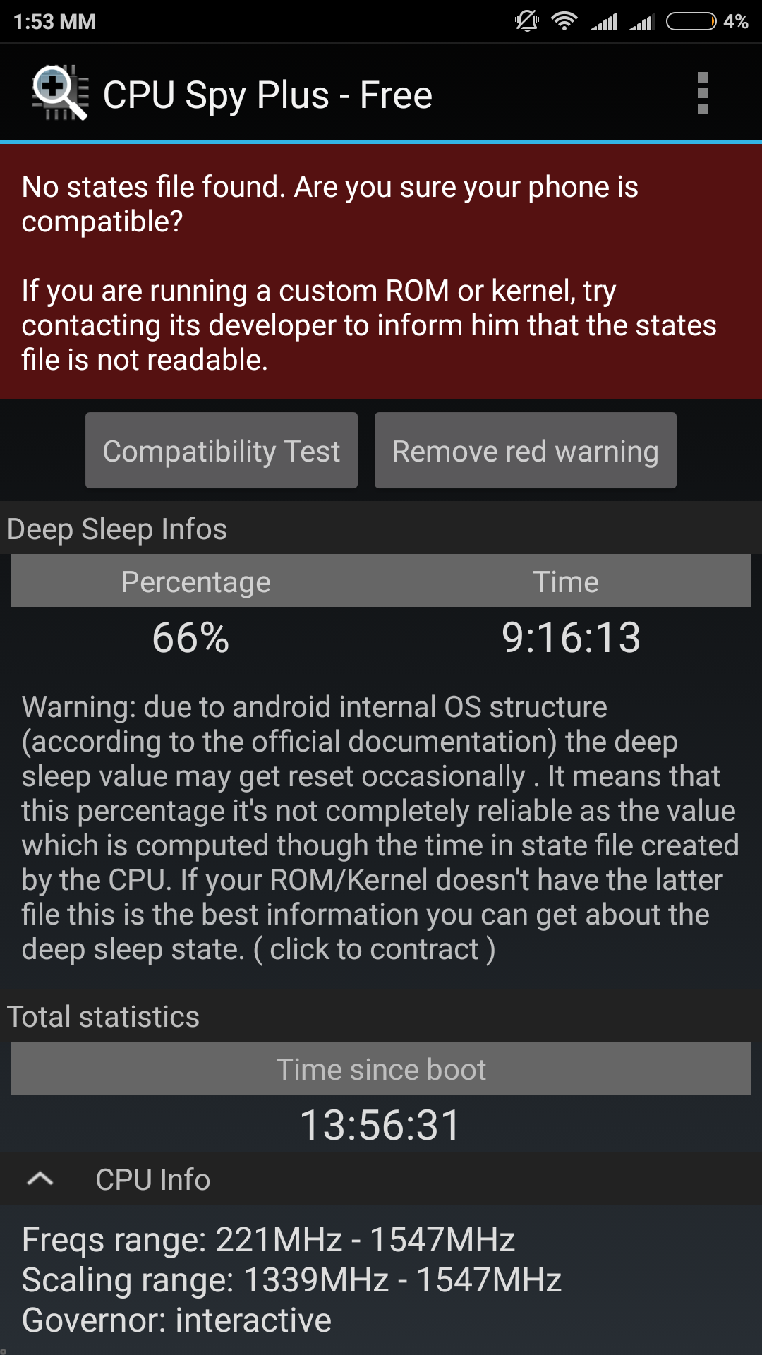

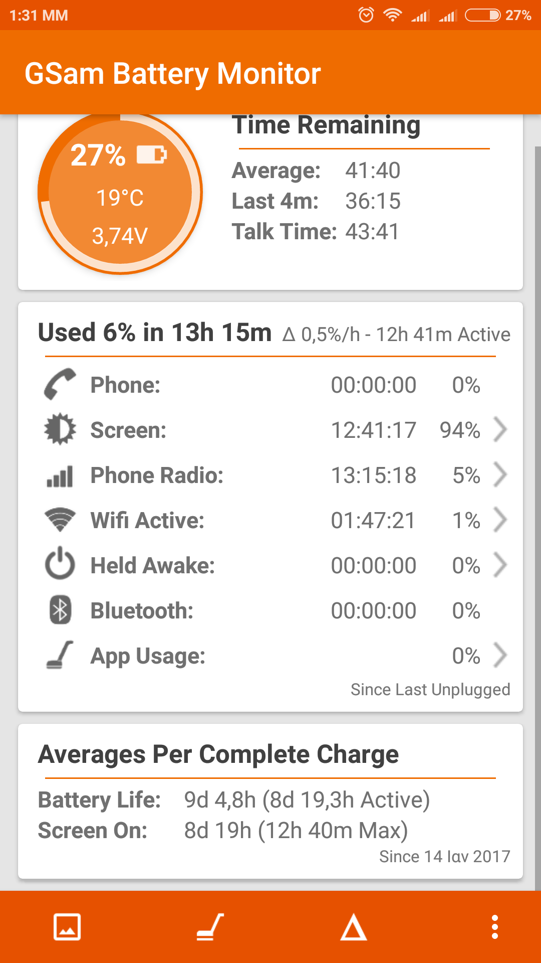

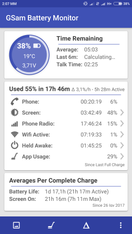

Βάλε αυτές τις εφαρμογές για να δεις την πραγματική κατανάλωση της μπαταρίας και το deep sleep
https://play.google.com/store/apps/details?id=com.gsamlabs.bbm&hl=en
https://play.google.com/store/apps/details?id=com.bvalosek.cpuspy.realgpp -

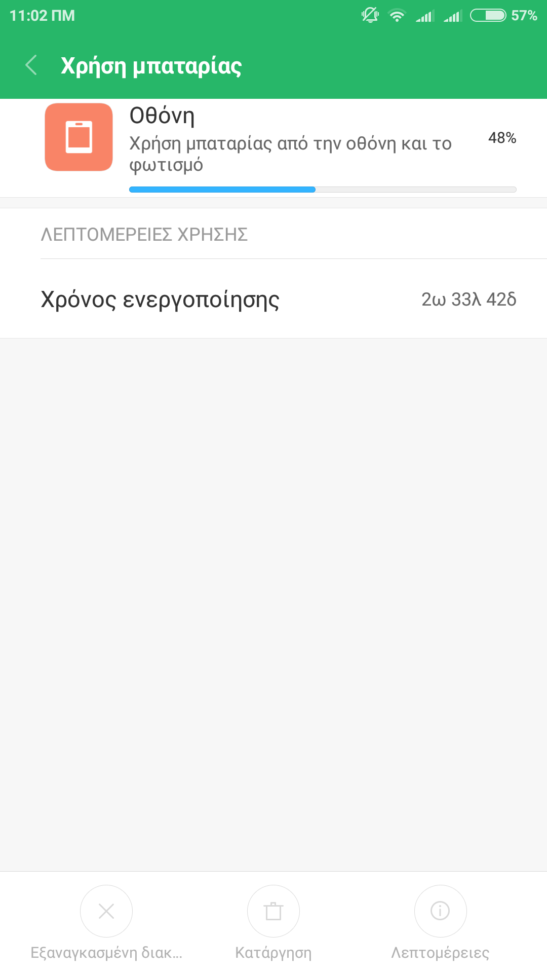

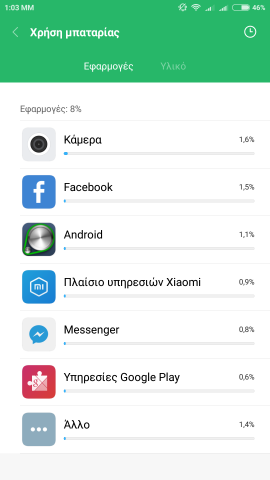

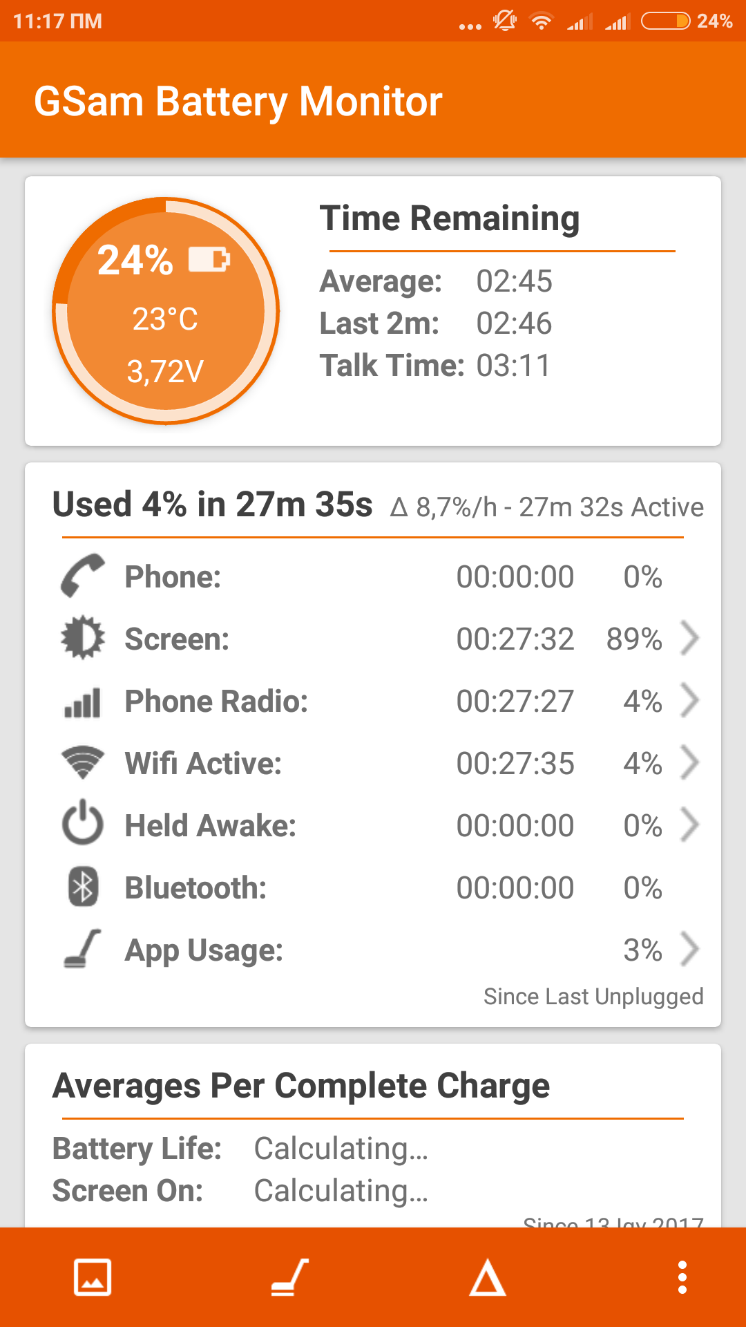

με τη stable μπορεί να έπεφτε και 15% η μπαταρία στο βράδυ.... Σήμερα πρώτη μέρα με dev σε έξι ώρες μου έπεσε 4% και μόλις τα άνοιξα μπήκα στη χρήση μπαταρίας και είχε ανέβει το gsm στο 75% .. θα βάλω και τα προγράμματα να δω ...

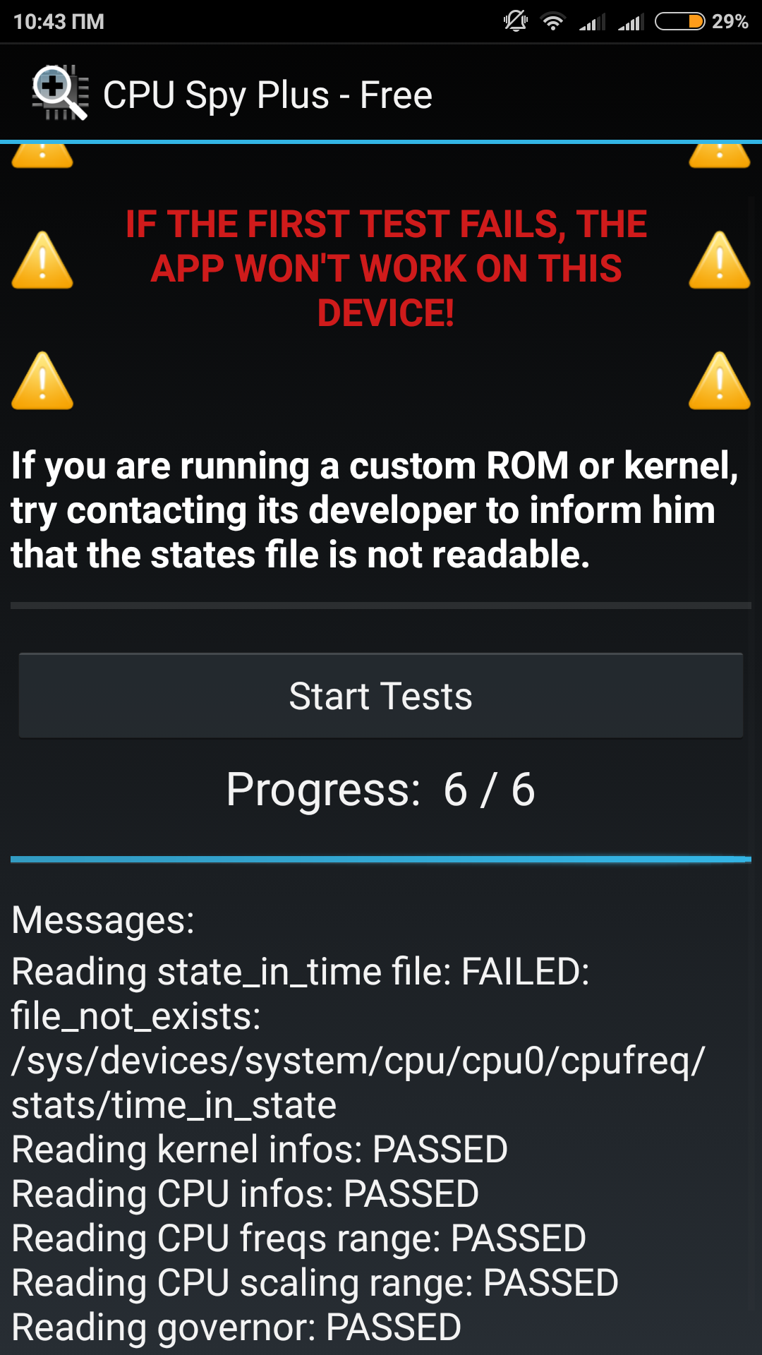

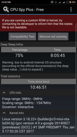

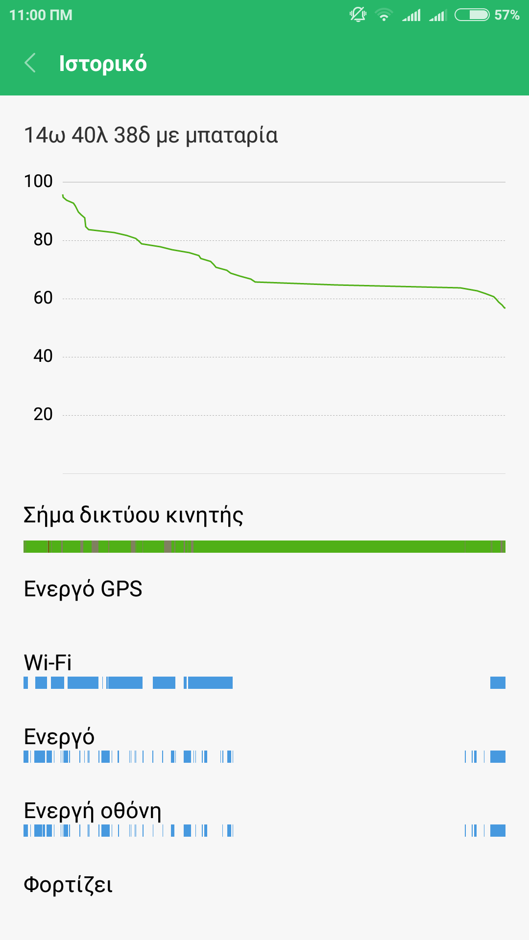

MΟυ έβγαλε ένα ερορ στο τεστ.. και στο sleep mode..
=============== Ιαν 13th 2017, 11:02am ===============

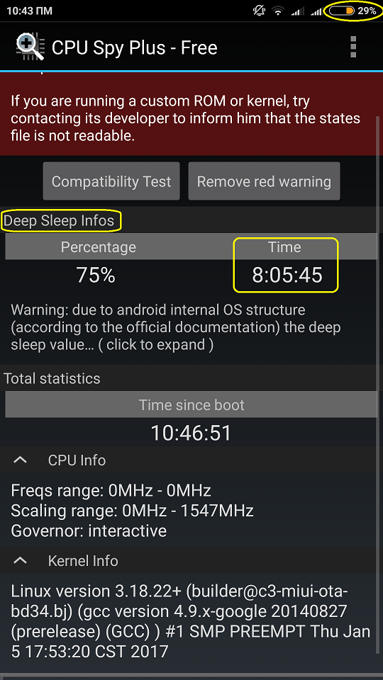

δειτε
=============== Ιαν 13th 2017, 11:18am ===============

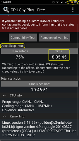

Κι αυτό -
Η συσκευή μπαίνει σε deep sleep, 8ώρες κοιμόταν....οπότε δεν τίθεται θέμα σε αυτό το κομμάτι.

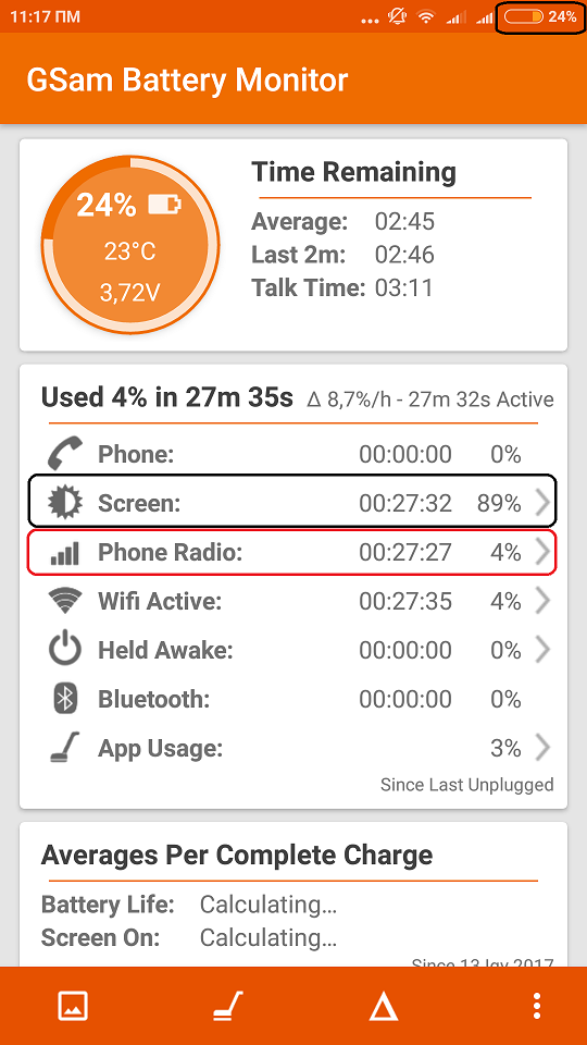

Επίσης από τις φώτο βλέπω ότι αν και 79% το αναμονή GSM, έπεσε από το 29% στο 24% με 27 λεπτά ανοικτή οθόνη.
Αν κάνεις τους υπολογισμούς βγαίνει 10% στην μία ώρα οθόνη περίπου άρα 90% κατανάλωση με 9 ώρες οθόνη -
την τελευταία xtvr 1_7.1.5.. έχω ρωτήσει πολλούς χρήστες και μου λένε ότι το gsm είναι γύρο στο 4% ... Εμένα τώρα είναι στο 75% ..
Μπορείς να δοκιμάσεις να αλλάξεις το network type σε prefer 3g και να απενεργοποιήσεις το VoLTE να δεις αν σε ικανοποιεί περισσότερο. Το ποσοστό είναι σχετικό όντως, πχ αν χρησιμοποιείς οθόνη συνέχεια ή καθόλου θα δεις διαφορετικά ποσοστά εκεί.

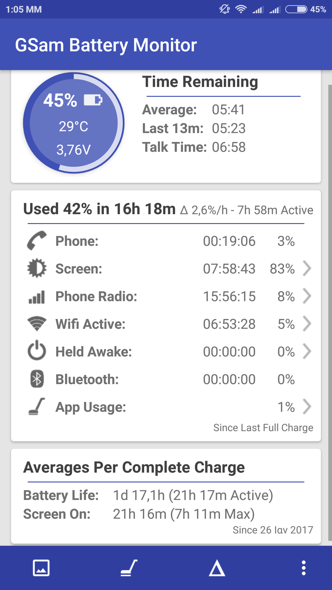

μα έτσι κι αλλιώς δε χρησιμοποιώ πολύ δεδομένα.. οπότε δε θα έχει πιστεύω διάφορα.. δηλαδή το 75% είναι φυσιολογικό; Γιατί έχω δει σε πολλούς ότι είναι στο 4%.. γενικά κάνω νορμάλ χρήση του κινητού.. -
Κατάλαβα .. να σε ρωτήσω.. για δες στη φώτο που ανέβασα τώρα εκεί που λέει warning .. τι είναι;
Τίποτα πιστεύω, κάπου δεν δουλεύει σωστά η εφαρμογή με την ρομ...δεν έχει να κάνει με την λειτουργία της συσκευής σου
