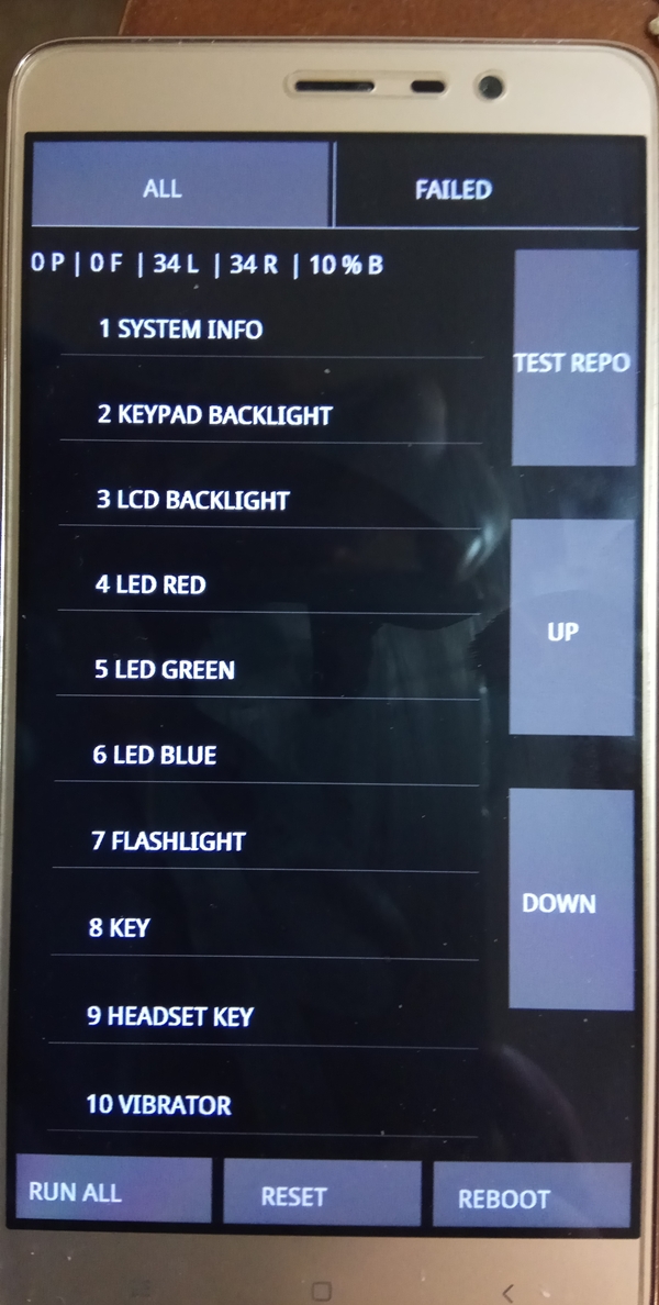

Ξαφνικά το κινητό κόλησε.....Κάνει συνεχώς επανεκκινήσεις το οποιο μπαίνει στο μενού για περίπου 15-20 δευτερόλεπτα και μετά ξανά απο την αρχή.....Μπαίνω στο recovery ( Παρακάτω φωτογραφία ) αλλά και εκεί ότι πατήσω δεν κάνει κάτι.....Το κινητό φοράει unofficial rom και δεν γνωρίζω αν ειναι κλειδωμένο.....Στο fastboot δεν μου αναγνωρίζει την συσκευή.........Δεν ξέρω τι να κάνω,δεν μπορώ να βρω λύση.....

Display Spoiler Ξαφνικά το κινητό κόλησε.....Κάνει συνεχώς επανεκκινήσεις το οποιο μπαίνει στο μενού για περίπου 15-20 δευτερόλεπτα και μετά ξανά απο την αρχή.....Μπαίνω στο recovery ( Παρακάτω φωτογραφία ) αλλά και εκεί ότι πατήσω δεν κάνει κάτι.....Το κινητό φοράει unofficial rom και δεν γνωρίζω αν ειναι κλειδωμένο.....Στο fastboot δεν μου αναγνωρίζει την συσκευή.........Δεν ξέρω τι να κάνω,δεν μπορώ να βρω λύση.....
