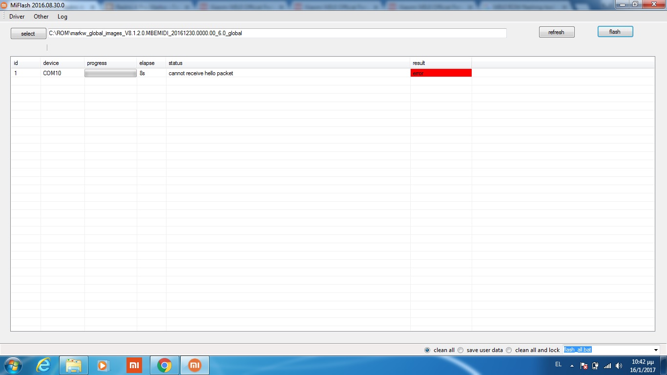

      παιδια προβλημα προσπαθω να κανω flash την global rom μεσω αυτου του οδηγου
      Flash / Unbrick Redmi 4/Prime/4A
      μου πεταει αυτο το μηνυμα
      και επισης ενω μου το αναγνωριζε κανονικα στους drivers τωρα δεν το αναγνωριζει καν ΚΑΜΜΙΑ ΒΟΗΘΕΙΑ????

      τα πραγματα πηγαινανα καλα ειχα εγκαταστησει ολους τους drivers και ετοιμαζομουν με το miflash βαλω την rom
      μολις flashαρα μου βγαζει κοκκινο και error.Eκανα ξανα προσπαθειες και
      τα ιδια σκεφτηκα μηπως εφταιγε η usb θυρα και το εβγαλα να το βαλω σε
      μια αλλη και απο τοτε δεν ξανα-αναγνωρισε το κινητο και αναβει μονο με
      το το logo mi και απλα με τον χρηστη dhmakhs με teamviewer καταφεραμε να
      τοπ βαλουμε σε fastboot mode
      Εκει εχουμε κολλλησει μαλλον πρεπει να μπει σε edl mode αλλα δεν ξερω πως.Το κινητο στους drivers το εχει αναγνωρισει σαν Android Boot καπως ετσι.
      ΚΑΜΜΙΑ ΒΟΗΘΕΙΑ????

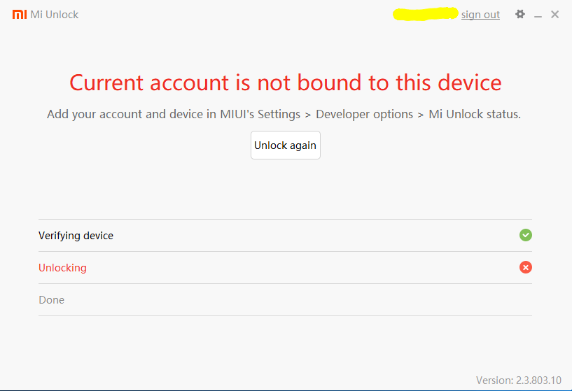

    • Καλημέρα,κατά την ταπεινή μου άποψη :)
      Είναι καλύτερα να περάσει μια China Rom να ξεκλειδώσει και μετά να πάει αν θέλει σε global. :thumbsup:
      Με την global δεν νομίζω να ξεκλειδώσει και θα ξανά ταλαιπωρηθεί. ;)

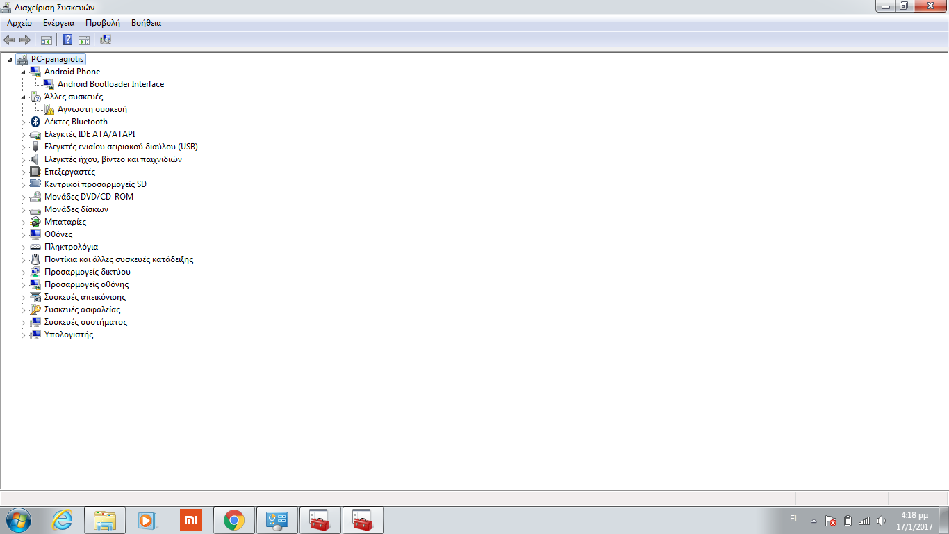

    • καλά είσαι, αφού το βλέπει σε fastboot mode σαν android bootloader interface (αν μπορείς βάλε και μία φώτο από το device manager με το πως το αναγνωρίζει)
      Σε πρώτη φάση δοκίμασε με αυτά τα zip ενώ το έχεις συνδεδεμένο στον υπολογιστή και το κινητό είναι σε fastboot mode:
      τα κάνεις unzip και μέσα από τον φάκελο τρέχεις το αρχείο "edl" και κοιτάς στις θύρες com αν γύρισε σε QDloader 9008

      Ο/H NasDriver έγραψε:
      Αυτη η λυση παλι τιποτα και στις δυο περιπτωσεις
      Καμμια αλλη βοηθεια???
      απο το logo Μι πατωντας το power και μολις παει να κανει σαν επανεκκινηση παταω το vol- και μπαινει σε fastboot εκει εχω κολλησει
      το κινητο το αναγνωριζει ετσι
    • Σε αυτήν την φάση αν τρέξεις το edl αρχείο από τον φάκελο δεν γυρνάει σε COM - 9008 ?
      Αν κάνει reboot τότε μάλλον για το καλώδιο deep flash cable

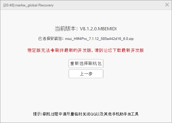

      2)Ψαχνωντας μετα απο πολλες προσπαθειες με τα παιδια πως θα μπω σε recovery mode επεσα πανω σε ενα βιντεο στο youtube που περιγραφει ενα τροπο ως εξης:power και vol+ ταυτοχρονα και πατας το vol- σαν να θες να χαμηλωσεις το ηχο για πολυ ωρα ομως και μετα απο 2 logo mi μπηκε σε recovery μου εβγαλε δηλαδη μαυρη οθονη με το κινητο και ενα καλωδιο απο κατω
      3)Μετα προσπαθησα να συνδεθω με το αγγλικο misuite αλλα ο nasdriver μου ειπε οτι το αγγλικό δεν δουλεύει με android 6 και ετσι κατεβασα το κινεζικο
      4)Μολις εγκατασταθηκε συνδεω το κινητο με το pc εβγαλε μια οθονη που εκανε πως κατι ψαχνει και μου πεταει αυτη την οθονη
      5)Παταω απο τις 3 επιλογες την πρωτη αυτη που ειναι κατω απο τις δυο πρωτες γραμμες και μου ανοιγει αυτο
      6)μπηκα εδω MIUI ROM for Redmi 4 Prime - MIUI Downloads - Xiaomi MIUI Official Forum και κατεβασα την prime global ---download full rom
      επιλεγω το zipαρισμενο αρχειο χωρις να ξεζιπαρω και πατω ανοιγμα
      7)ανοιγει αυτο το παραθυρο
      και στο κινητο βγαζει μια οθονη με το logo mi και απο κατω μια μπαρα updating MIUI dont reboot the device σαν να φορτωνει
      --Περνωντας κανα 15 λεπτο νομιζα οτι κολλησε ή ειχε βγαλει κανενα error ΘΕΛΕΙ ΥΠΟΜΟΝΗ
      Μετα απο κανα μισαωρο κουνηθηκε η μπαρα στο κινητο εφτασε περιπου στην μεση οποτε καταλαβα οτι κατι γινεται γιατι στο pc η οθονη μενει η ιδια.
      Μετα απο 1 ωρα περιπου συνολο τελειωσε εκανε reboot το κινητο και μπηκε κανονικα στο μενου ΧΩΡΙΣ να μου εχει σβησει τιποτα ουτε εφαρμογες ουτε τιποτα σαν να εκανε update
      Μολις τελείωσε και το αποτελεσμα αυτο
