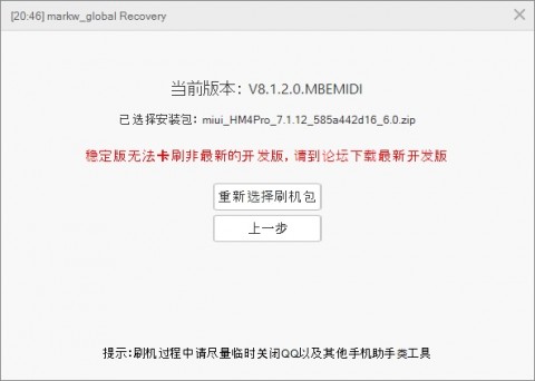

- RedMi 4 Pro
Το κινητο φοραει την V8.1.2.0.MBEMIDI (MIUI8) global. δεν υπαρχει παλιοτερη global για το κινητο
μπορω καπως να παρω backup των δεδομενων/εφαρμογων;
μου κανει ακριβως αυτο που περιγραφει ο φιλος εδω :
xiaomi-miui.gr/community/index…προσπαθεια-φλασαρισματος/ -

Εχεις ομως μια παλιοτερη εκδοση της κινεζικης. Λες να φλασαρουμε αυτη ? -

Να δοκιμασω απο global stable να φλασαρω παλιοτερη κινεζικη ή τρεχουσα κινεζικη stable ή global; -
Το mi pc suite είναι σχετικά ασφαλές, μέχρι στιγμής αν δεν μπει η ρομ απλά δεν ανοίγει το κινητό.
Δοκιμάστε και με την china dev να ανοίξει τουλάχιστον η συσκευή -

"Αγγλικό mi pcsuite με χρήση shift και επιλογή της κατεβασμένης ρομ.
μπήκα και task manager πρώτα και σκότωσα όλα τα adb.exe"

Συνεχώς ολοι τα ίδια λάθη κάνετε και έχετε αυτα τα αποτελέσματα (brick device), παντα μα πάντα και ιδίως σε Windows 7 θα πρέπει πρωτα να βάζετε σε Test Mode το pc και ύστερα να εγκαθιστάτε τους οδηγούς (drivers) και μετά το φλασαρισμα της ρομ!
