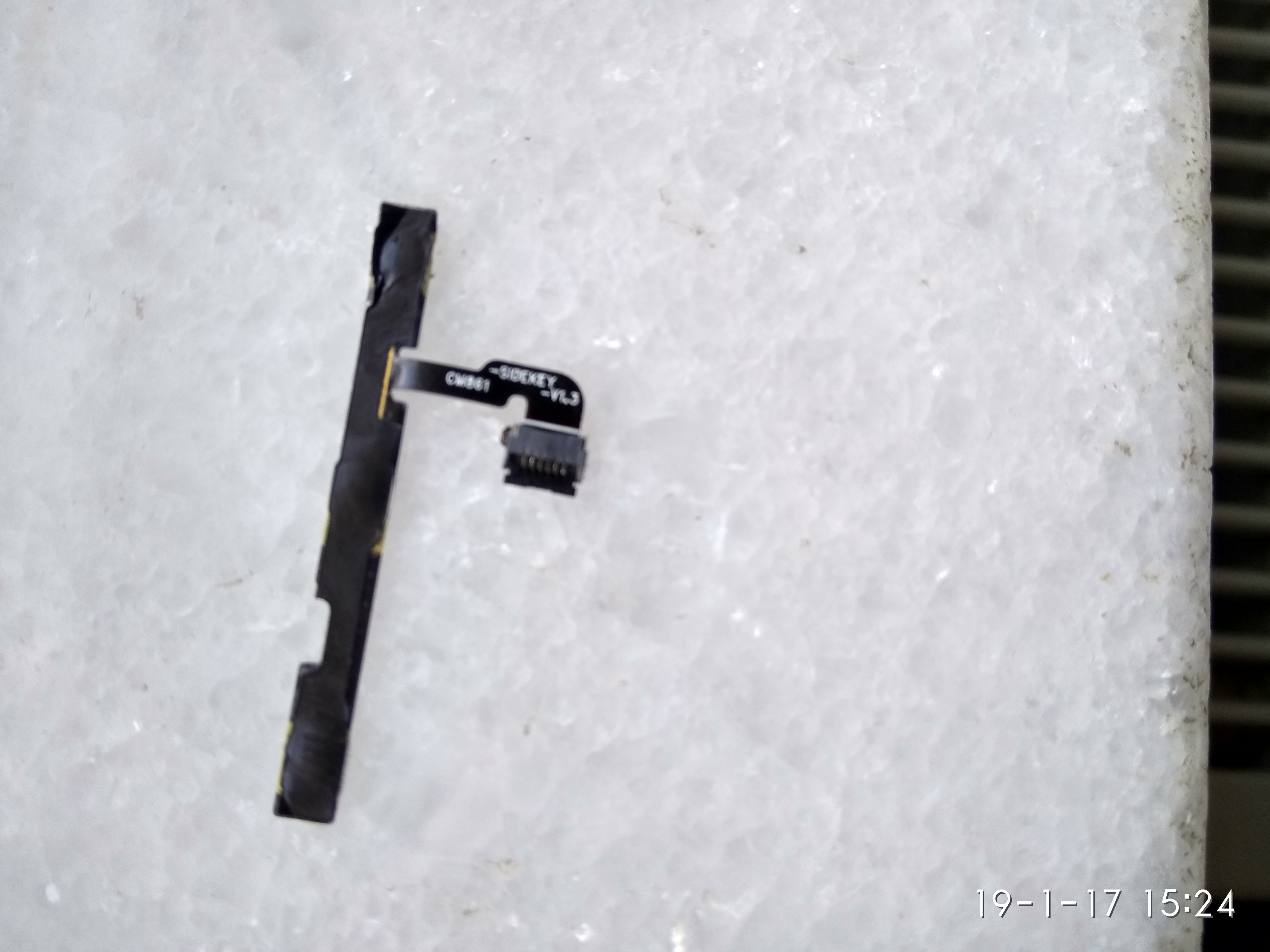

      εχω από αυτό flex cable λείπει το κομμάτι ενα που βρίσκεται στη Μητρικη και κούμπωνει το flex cable.
      =============== Ιαν 18th 2017, 6:18pm ===============
      το ξηλωσα κατά λαθος

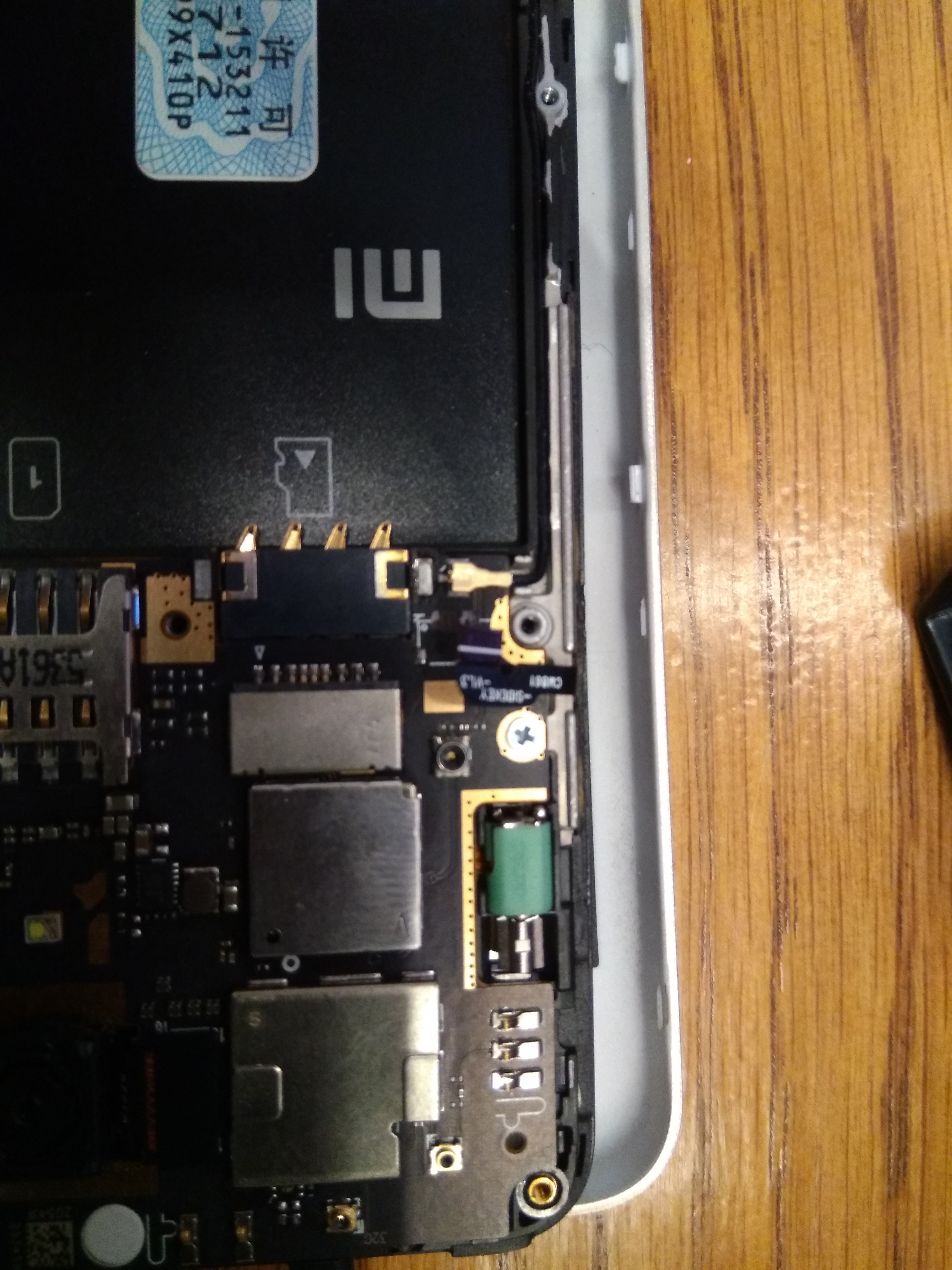

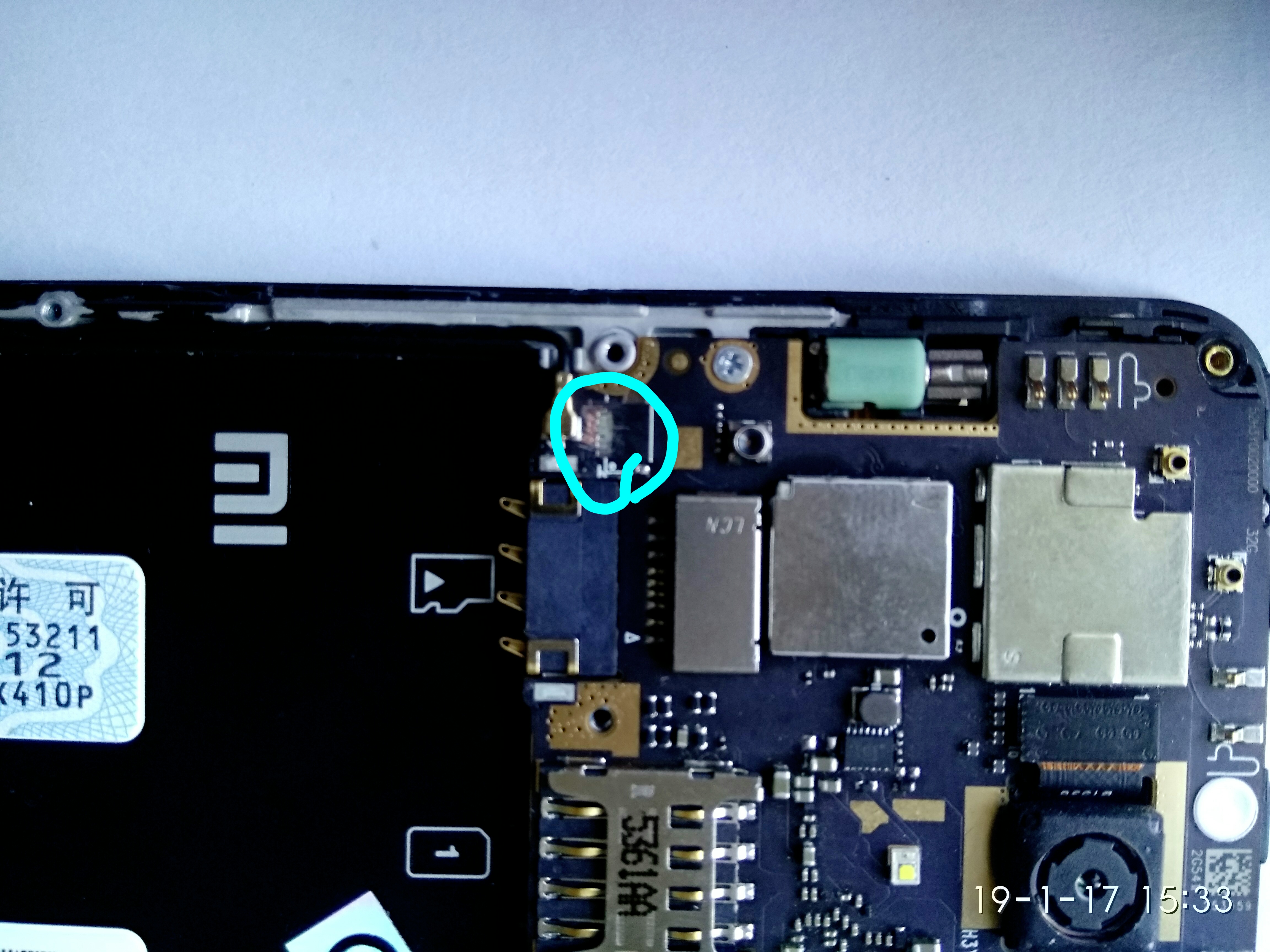

      Μπορείς να ανεβάσεις κοντινές φωτογραφίες και από τις 2 πλευρές της μητρικής ακριβώς εκεί που είναι το βύσμα να δούμε καλύτερα σε τι κατάσταση είναι;
    • θα ανεβασω μόνο από τη μία πλευρά που έχω χαλάσει για να μην κάνω περισσότερη ζημιά.
      =============== Ιαν 19th 2017, 3:40pm ===============
      εδω βλέπετε τον κονεκτορα μαζί με το flex cable και το σημείο που έχω μαρκάρει είναι που έχω κάνει τη ζημιά.
      =============== Ιαν 19th 2017, 3:42pm ===============
      flex cable κονεκτορα

    • Ο/H kerinoma έγραψε:
      Δυστυχώς δεν είναι καθαρή η φωτογραφία δεν μπορώ να δω σε τι κατάσταση είναι οι επαφές που έχουν απομείνει στην πλακέτα. Τέλος πάντων, να σου πω αυτό που έχω κάνει ήδη εγώ σε άλλες παρόμοιες περιπτώσεις με κινητά (όπου αυτό ήταν δυνατό): Υπάρχει μια αγώγιμη κόλα αρκετά ρευστή που μπορεί να ενώσει την καλωδιοταινία με τις επαφές της πλακέτας αν έχει μείνει αρκετό ίχνος. Ουσιαστικά κολάς (με οδοντογλυφίδα ή λεπτό πινέλο) στην καλωδιοταινία συρματάκια λεπτά σαν τρίχες και μετα κολάς αυτά στην πλακέτα. Κατόπιν στερεώνεις με πιστόλι σιλικόνης ΜΕ ΠΡΟΣΟΧΗ την καλωδιοταινία και έτοιμο. Αν θέλεις να το δοκιμάσεις, μπορείς να χρησιμοποιήσεις την κόλα που βάζουν για να επισκευάσουν τις αντιστάσεις στο πίσω τζάμι του αυτοκινήτου που συνήθως έχει βάση το ασήμι ή ακόμα καλύτερα να ψάξεις να βρεις κόλα με βάση τον γραφίτη που είναι και το ιδανικό για αυτή την περίπτωση. Με κόστος περίπου 8-10 ευρώ, ίσως σώσεις το τηλέφωνό σου.
      Ευχαριστω για το χρονο σου και τη βοηθεια που προσφερεις, παιζει να μου πεις καποια που γνωρίζεις εσυ γιατι εγω ασχετος η αν μπορεις να ασχοληθείς εσυ αν το στειλω?
      Αυτό είχα σκοπό να σου πω για αυτό ζήτησα καθαρή κοντινή φωτογραφία. Αλλά μπορείς να το κάνεις και μόνος σου. Δεν χρειάζεται να είσαι ηλεκτρονικός, φτάνει να πιάνουν τα χέρια σου. Η ιδανική κόλα για αυτή την περίπτωση είναι αυτή. Εσύ δεν θα χρησιμοποιήσεις θερμό αέρα όπως στο video, αλλά θα την αφήσεις να στεγνώσει μόνη της. Ακόμα και άκρη να μην βγάλεις, δεν θα πάει άχρηστη. Αυτή η κόλα είναι ιδανική και για να επισκευάζεις τις επαφές στα λαστιχένια πληκτρολόγια των τηλεκοντρόλ ;)
