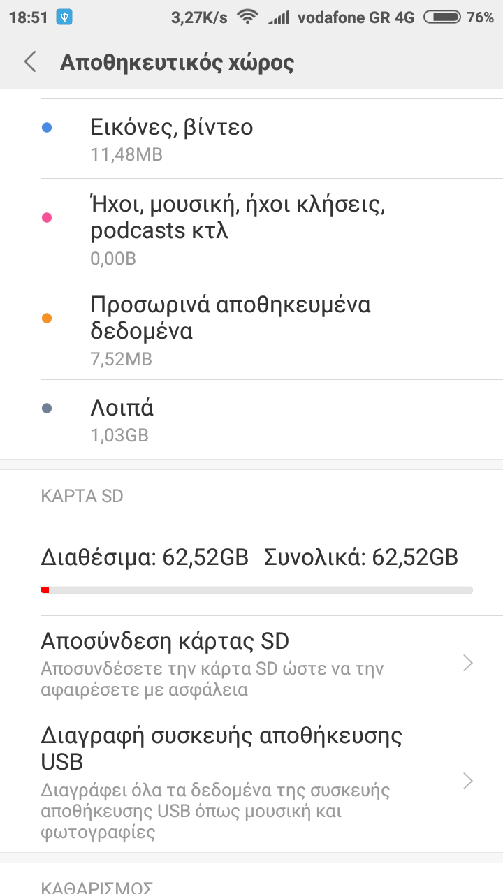

    • 3η και φαρμακερή ! Επιτέλους την είδε !!! :thumbsup: :thumbsup: :thumbsup:
      Κάποια στιγμή θα το πετύχαινα γιατί έπαιζα με τα χιλιοστά ... sd slot είναι, όχι και καμμιά πισίνα να παίζω με τα μέτρα :D
      Αύριο τσιμέντωμα :lol:
      Ουφ ... τέλος καλό τελικά αλλά αναπολώ το RN2 που είχα ... αποσπώμενη μπαταρία, ξεκλείδωτος bootloader, μεγαλύτερη χωριτικότητα ... καμμία σχέση με αυτό αλλά έπρεπε να το πάρω τάχιστα .... τουλάχιστον η μπαταρία του είναι πάρα πολύ καλή.
      Ευχαριστώ για τη βοήθεια !!! :) :) :)
