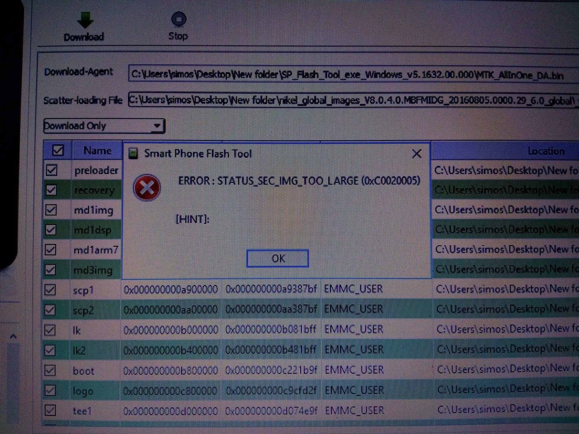

Δοκίμασα και με την Latest China Developer. Δοκίμασα και με τις 3 επιλογές (Download Only, Firmwae Update και Format +Download). Τις ίδiες 3 επιλογές δοκίμασα ξανά με την Global Sτable. Σε όλες μου έβγαλε το error που βλέπετε στη φωτό, παρόλο που το κινητό αναγνωρίστηκε κανονικά και μπάρα γέμισα κανονικά. Επίσης δοκίμασα και μόνο το Preloader χωρίς αποτέλεσμα. Τι άλλο μπορώ να κάνω; Εδώ και 2 βδομάδες είμαι χωρίς κινητό, απλά περνώ με ένα πανάρχαιο Nokia που είχεα

Έχεις αντικαταστήσει το αρχείο cust.img μέσα στην fastboot ROM με αυτό που προτείνουν οι περισσότερο οδηγοί για το sp flash. Δες εδώ σε παρακαλώ.
Πρόσεξε το σημείο που λέει:
"Πρέπει επίσης να κατεβάσουμε το τροποποιημένο cust.img
cust_global.zip (3.55 MB)
Και να αντικαταστήσουμε το original cust.img μέσα στον φάκελο images που έχουμε την Official fasboot ROM." -
Κι όμως το ξέχασα με την China Developer γι αυτό είχα το error. Ξαναδοκίμασα αντικαθιστώντας το cust και όλα έγιναν κανονικά, γέμισε η κίτρινη μπάρα μέχρι το 100%. Δοκίμασα να το ανοίξω αλλά πάλι τα ίδια. Δεν ανοίγει με τίποτα.
