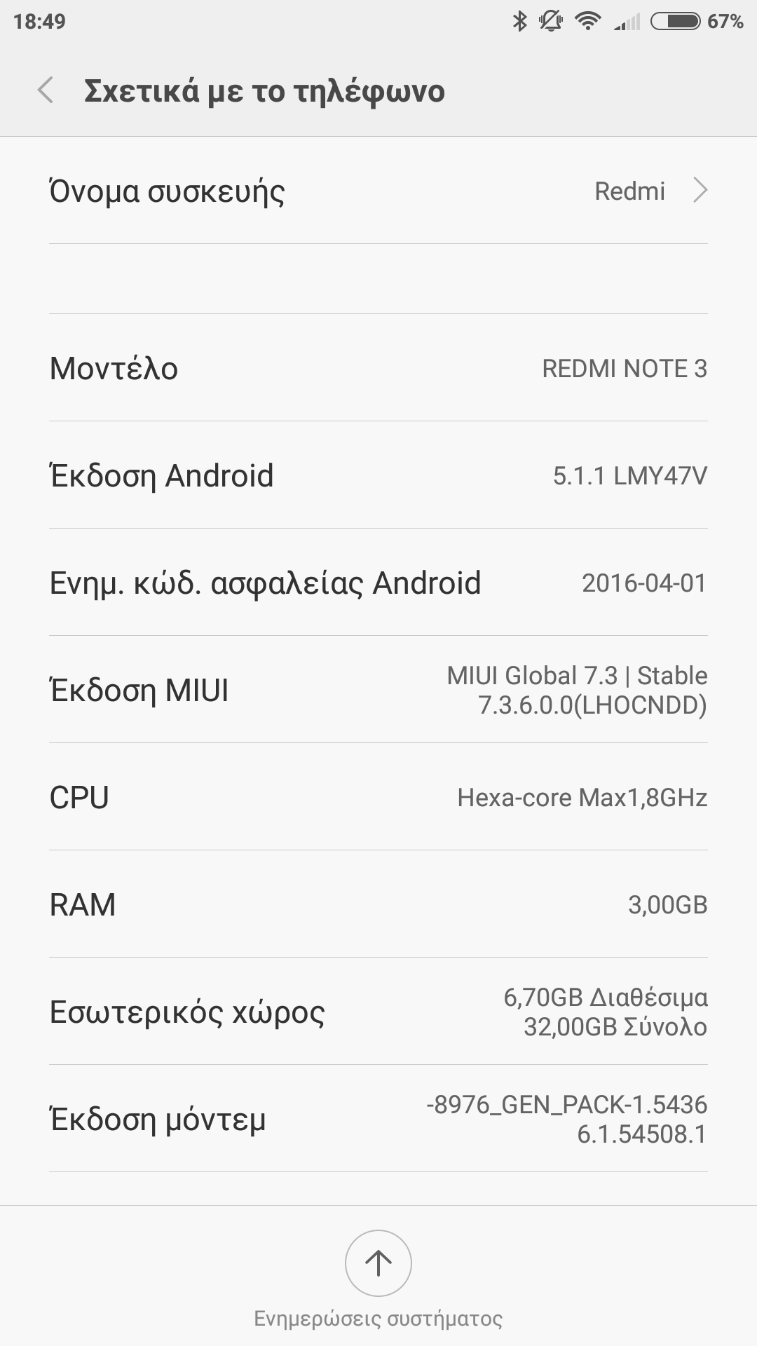

Καλησπέρα παιδιά... Για κάποιο λόγο δεν μπορώ να πάρω update από την 7 στην 8.εχω το Hiaomi redmi note 3 pro με τον snapdragon
Ota update
Τι έκδοση λογισμικού και τι ρομ έχεις; Μπορείς να ανεβάσεις screenshot από το about phone;

Έτσι το πήρα από προμηθευτή στην Ελλάδα... Και όταν πατάω την επιλογή συνεργάτες μου βγάζει 3 ονόματα Ελληνες. Τι πρέπει να κάνω?

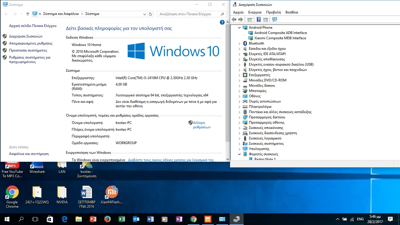

Καλησπέρα παιδιά!! Σορυ που άργησα αλλά περίμενα να με ξεκλειδώσει η Hiaomi μέσω του Mi account. Λοιπών 1) στα Windows 10 δεν μου δουλεύει το adb δεν ξέρω γιατί... Ακολουθώ τις εντολές και δεν βγάζει τίποτα...2)κατεβασα το app της εταιρείας για να κάνω unlock και κολλάει στηβ πρώτη διαδικασία "verifying device" βγάζοντας ένα error "couldn't verify device"
Πρόβλημα με τους drivers μου μυρίζει. Μπορείς να ανεβάσεις ένα screenshot από τη διαχείριση συσκευών των Windows ενόσω έχεις το κινητό συνδεδεμένο; Επίσης τι Windows έχεις χ86 ή x64;

ναι οντως μοθ εκανε κατι κοπλα στην αρχη που συνδεσα για πρωτη φορα το τηλ
Δεν βλέπω κάτι μεμπτό. Έχεις ενεργοποιήσει το usb debugging από τις επιλογές για προγραμματιστες στο κινητό;
Επίσης τρέχεις τις εντολές ως διαχειριστής;

ναι τα εχω κανει ολα αυτα..κατεβασα κατι οδηγους και καταφερα να τρεξω το adb οπου ο bootloader ειναι true
