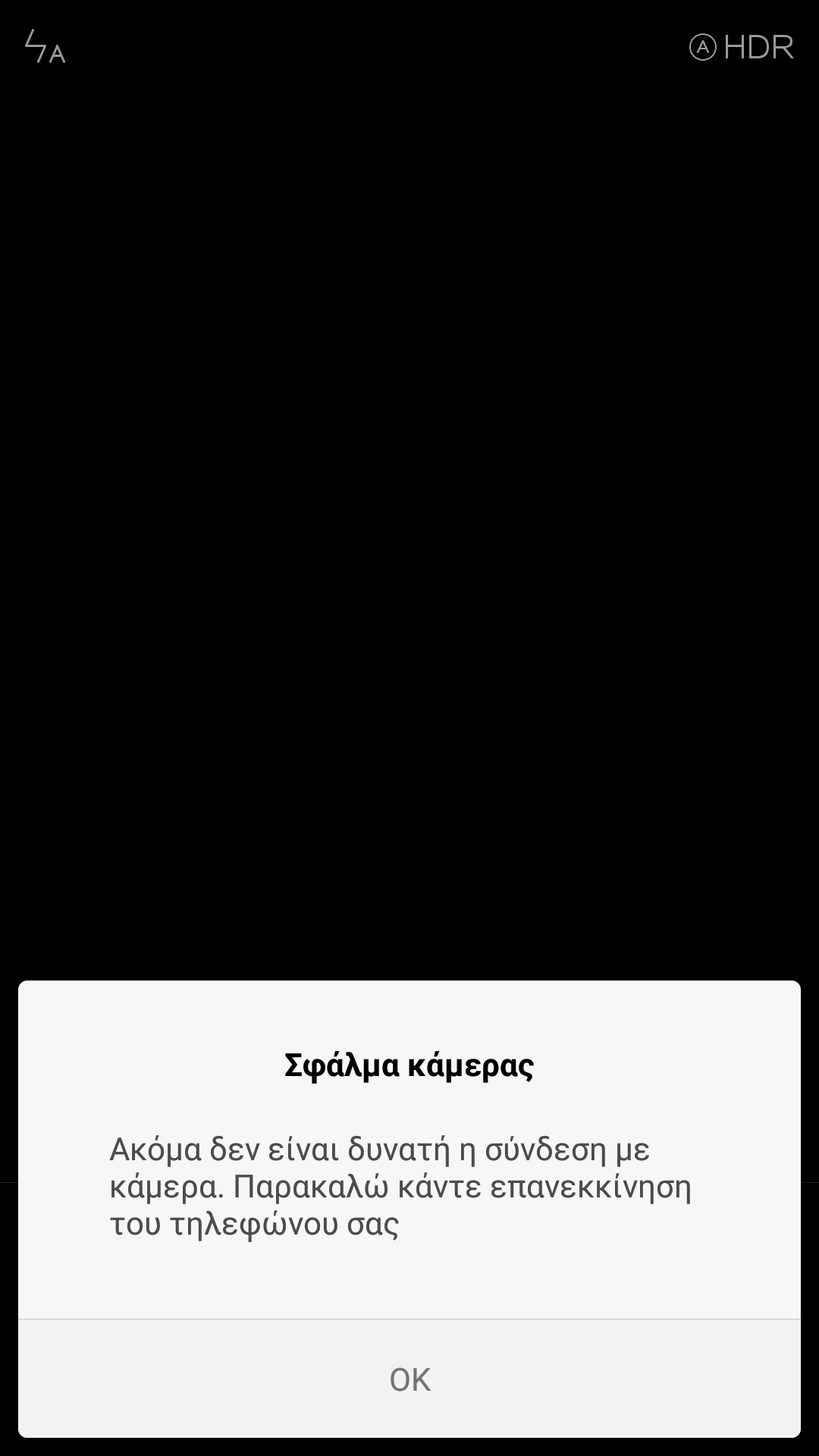

      Δυστυχώς και εδώ πρόβλημα με την camera.
      Στάλθηκε από το MI 4S μου χρησιμοποιώντας Tapatalk
