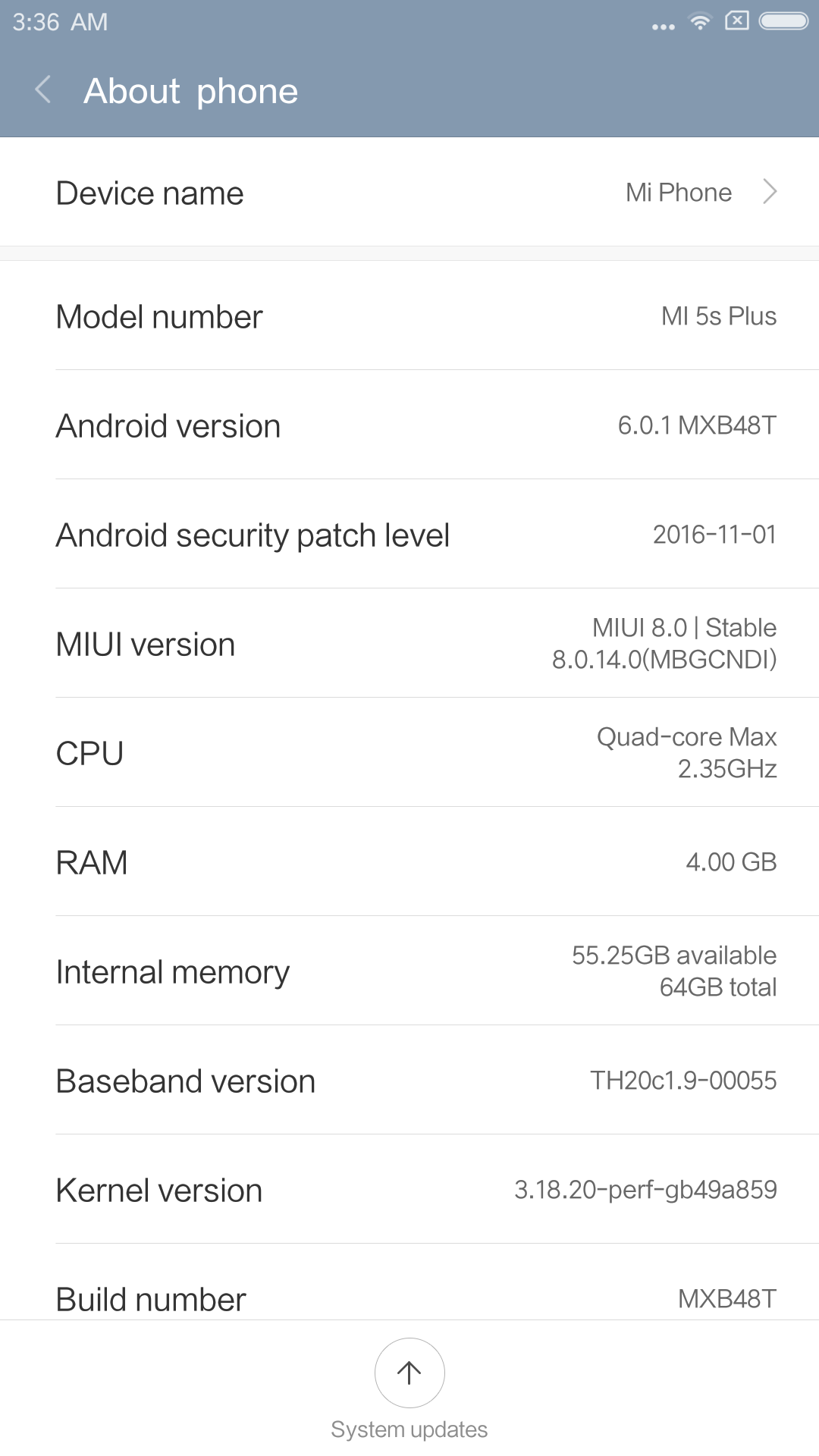

Εξαρτάται πάντα ποια rom έχει τώρα η συσκευήΟ/H S0ult έγραψε:
Έχει μια 8.0.14.0 κινέζικη stable rom που του είχα περάσει όταν πειραματιζόμουν να δω αν θα ανοίξει αλλά θέλω να βάλω μια global stable τώρα με τελείως απλό official τρόπο για να μην πάθει τίποτα πάλι.
Ο/H S0ult έγραψε:

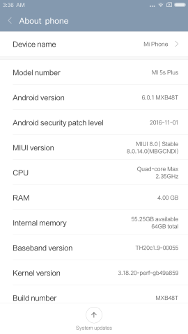

Ανεβασε ενα screenshot απο το Settings/About Phone -

@S0ult @Bodai μήπως η ρομ είναι oficial 8.0.16.0 είναι η τελευταία κινεζική stable
