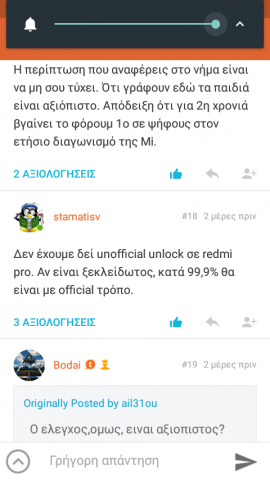

      Εστειλα ενα screenshot απο εναν χρηστη που δεν μιλα για οfiicial και μη ξεκλειδωμα
      Τελικα ο ελεγχος ξεκλειδωματος ειναι αξιόπιστος 100%?
      Μηοως τελικα πρεπει να κλειδώνουμε και μετα να ξεκλειδωνουμε γιαναμαστε σιγουροι? Και πως κλειδωνουμε?

      Δεν σημαίνει πως δεν γίνεται και να μείνεις με τούβλο στο τέλος
      Για αυτό κάνουμε έλεγχο (ναι είναι 100% αξιόπιστος)
      Αν είναι κλειδωμένος τον ξεκλειδώνουμε επίσημα βάση του οδηγού
      Αν δεν είναι το κλειδώνουμε και συνεχίζουμε με τη διαδικασία που περιγράφεται και στον οδηγό.
      Η αλήθεια ότι είναι κάπως σπάνιες οι περιπτώσεις με ξεκλείδωτο παράνομα αλλά επειδή έχουμε δει πολλά τον κάνουμε.
      Μπορεί σε αυτό το φόρουμ να είδαμε περισσότερους από 100.
      Στις 20 000 είναι λίγοι, αλλά το ρισκάρεις?

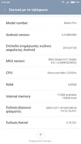

      καταφερα και ανεβασα και την φωτο απο το about phone
      Ευχαριστώ όλους για την πολύτιμη βοήθεια σας

    • Η ρομ που δείχνεις δεν είναι επίσημη
      Δεν υπάρχουν επίσημες ρομ με 5 αριθμούς !!
      Ελπίζω να μην το οδηγήσεις σε brick

    • Ο/H mixaliscy έγραψε:

      Η rom ειναι η global που ηδη εχει ποσταρει με screenshot o theo_ts
      Σχεδόν όλοι πλέον παραλαμβάνουν το κινητό ξεκλείδωτο και με την global rom
      Στάλθηκε από το VFD 500 μου χρησιμοποιώντας Tapatalk
    • Φίλε μου άκου με
      Κάτι ξέρω
      Εκεί λέει global
      Εγώ σου λέω πως δεν είναι. Δεν υπάρχει global με τέτοιο αριθμό.
      Η ρομ είναι 8.0.1.0
      Του παιδιού είναι 8.0.1.0.1
      Εκείνο το ένα στο τέλος είναι ψεύτικο. Απλά είναι βασισμένη στην global.
      Επίσης η Xiaomi δεν παραδίδει ΚΑΝΕΝΑ κινητό μα ΚΑΝΕΝΑ ξεκλείδωτο. Ποτέ μα ποτέ !!!!!

      Μα δεν διαφωνώ μαζι σου σε κατι. Με ρωτησες τι ρομ εχω και σου απαντησα. Ειναι μια fake rom..... το ξέρουμε.
