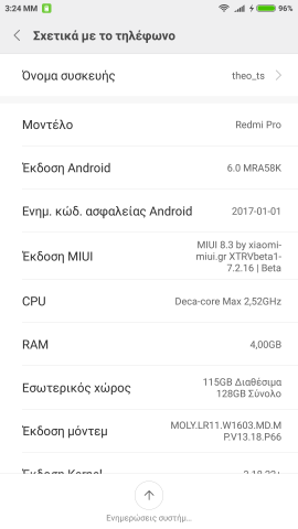

Ήρθε το καινούργιο μου phone

      η αναφορά μου στο 99,9% (για το Redmi PRO) ήταν ακριβώς για αυτό το λόγο που είπε ο @mixaliscy , το οτι δεν έχουμε δεί ακόμα
      δεν σημαίνει οτι δεν υπάρχει/θα υπάρξει. Αλλιώς θα έλεγα 100%...
      Αν ξεκλείδωσες και έβαλες twrp και ελληνική θεωρώ όλα καλά.
      Γενικά τελείως, ο ορθόδοξος τρόπος για install είναι
      unofficial => official => ξεκλείδωμα => twrp => xtrv
      αν είναι ξεκλείδωτο εγώ προσωπικά θα έκανα
      κλείδωμα => unofficial->official => ξεκλείδωμα => twrp => xtrv
      για να είμαι 100% σίγουρος.
