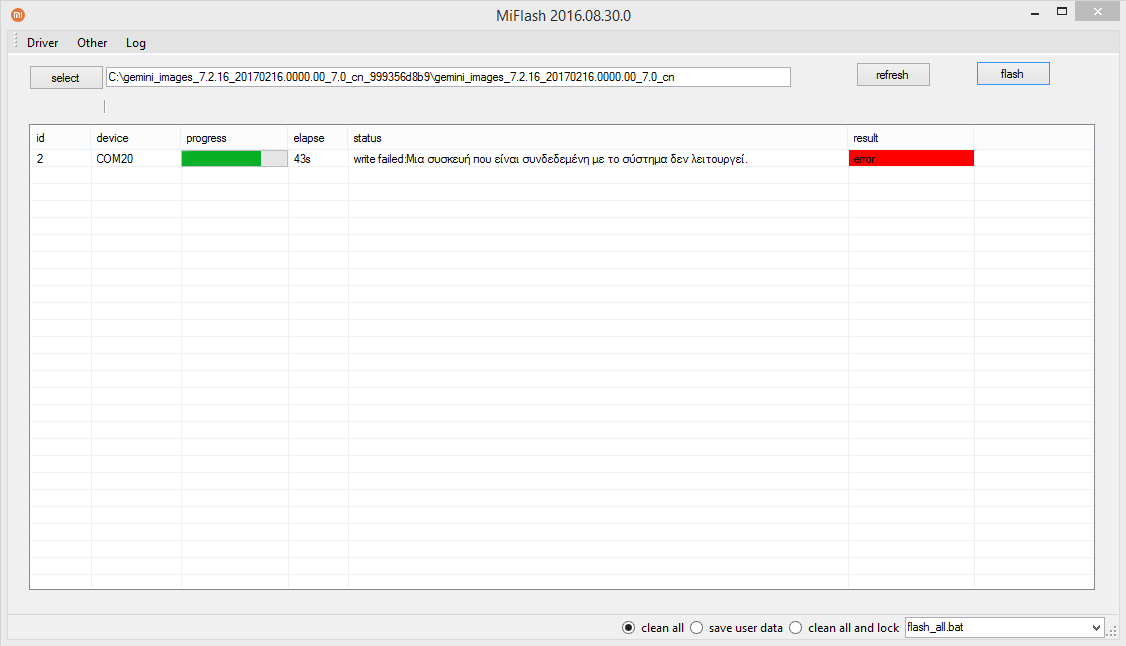

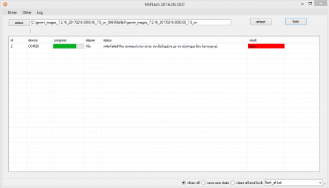

Με το αγγλικό Pc Suite την κατέβασε μόνο του κόλλησε στο 86.25% και κάποια στιγμή έκλεισε... -
Εγώ το άφησα αλλά αυτό έβγαλε ένα σφάλμα και το κινητό δεν έκανε επανεκκίνηση οπότε πάτησα το power button...μάλλον βλακεία έκανα ε? Τώρα μόνο σε fastboot mode μπορώ να μπω αλλά έχω κλειδωμένο bootloader..
Πάτησα το Volume + και το power button αλλά απλά αναβοσβήνει μια φορά η οθόνη και μετά ξαναβλέπω το λογότυπο αλλά δεν ανοίγει...

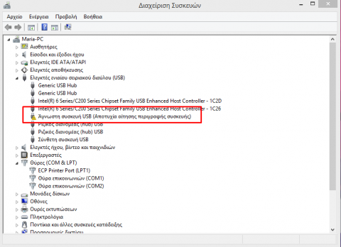

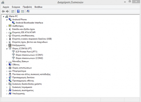

Λοιπόν αρχικά κάνε μια δοκιμή και ενώ είσαι σε fastboot mode τρέξε το αρχείο edl.cmd ώς διαχειριστής.
Δες στις θύρες com αν εμφανίζεται το κινητό...
dropbox.com/s/53hhacxvplgn2kc/fastboot%20edl.zip?dl=0 -
