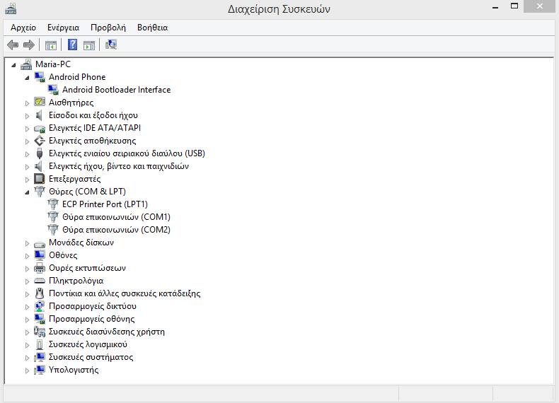

Είσαι σε fastboot mode --το λέει στην διαχείριση..
Τρέξε το αρχείο .. λογικά θα φύγει αυτό το bootloader απο κει.. -

Λοιπόν , αν όπως λες δεν μπαίνει σε recovery mode και από fastboot mode δεν γυρίζει σε edl τότε σου μένει μόνο μια λύση...
Μπορείςς βέβαια να δοκιμασεις και άλλα αρχεία μπας και γυρίσει..αλλα δεν νομίζω να πετύχεις κάτι..
Λογικά πέρασε αρχεία νεοτερης ρομ απο την 7,3 και κλείδωσε το download mode..
Η λύση που υπάρχει είναι το deep flash cable...
Με λίγα λόγια πρέπει να χαλάσεις ένα καλώδιο....
