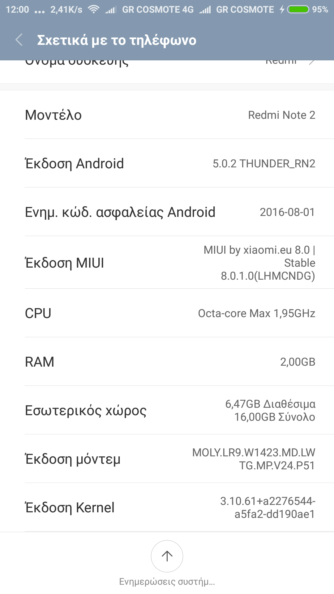

καλημερα σε ολους. επειδη δεν μπορεσα να βρω αλλο θεμα ανοιγω εγω. αν υπαρχει ομως μπορειτε να με μεταφερεται εκει. παιδες το τελευταιο διαστημα εχω προβλημα με τη μπαταρια. κραταει ελαχιστα. χωρις ιδιαιτερη χρηση του κινητου. Σε ενα 20λεπτο το πολυ απο τη φορτιση μπορει να πεσει 30 με 40% χωρις χρηση. πριν καμια βδομαδα και παραπανω εβαλα μια καινουρια ρομ την οποια θα σας επισυναψω. πριν απο αυτη ειχα μια αλλη ελληνικη την οποια δεν θυμαμαι αλλα ηταν και αυτη stable βασισμενη στο miui 6. προβλημα με τη μπαταρια ειχα αρχισει να εχω απο εκεινη τη ρομ. μπορει καποιοσ να βοηθησει? να γνωριζεται οτι εχω 2 μπαταριεσ και με τις 2 εχω το ιδιο προβλημα.
redmi note 2 μπαταρια
