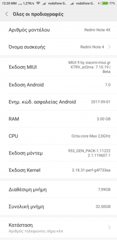

3.175 Οκτ 21st 2017, 2:56pm Ρυθμίσεις (Settings) => Πρόσθετες Ρυθμίσεις (Additional Settings) => Επιλ. για προγραμματιστές (Developer Options) => Κατάσταση ξεκλειδώματος Mi (Mi Unlock Status) > Επιλ. για προγραμματιστές (Developer Options) αυτό δε το έχω στο Πρόσθετες Ρυθμίσεις (Additional Settings)
3.176 Οκτ 21st 2017, 2:59pm Πάτα επτά φορές στην έκδοση miui να ενεργοποιηθεί και μια που θα είσαι εκεί κάνε και enable usb debbuging και enable oem unlock. Γενικό ευρετήριο οδηγών TWRP 3.4.X.X για συσκευές XIAOMI
3.178 Οκτ 21st 2017, 3:04pm Πήγαινε τώρα πίσω να βρεις στις additional settings, το developer options. Γενικό ευρετήριο οδηγών TWRP 3.4.X.X για συσκευές XIAOMI

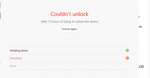

3.179 Οκτ 21st 2017, 3:26pm αναμονη 72 ωρες ? Images unlock_1.png 13,03 kB, 889×467, viewed 112 times
3.180 Οκτ 21st 2017, 3:47pm Περίμενε τώρα 72ώρες , όλα βαίνουν καλώς. Γενικό ευρετήριο οδηγών TWRP 3.4.X.X για συσκευές XIAOMI
