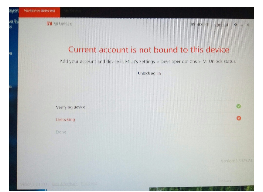

Δημιουργήσαμε λογαριασμό αλλά πως τώρα θα δηλώσω την συσκευή που το τηλέφωνο δεν ανοίγει;

Το πιο πιθανό είναι ότι θα χρειαστεί να ανοίξεις την πλάτη και να κάνεις test point
Πως γίνεται αυτό;Ο/H NasDriver έγραψε:
Δες για παράδειγμα στο redmi 5 και ψάξε τον οδηγό για το τηλέφωνο σου.
Οδηγός εγκατάστασης επίσημης rom με test point και προετοιμασία ξεκλειδώματος στο Redmi 5 -
Το προσπάθησα αλλά δεν κάνει τίποτα
#NasDriver Κορυδαλλό βρίσκομαι
#makis1024 Ναι σε αυτό το σημείο
Απλά όταν συνδέω το καλώδιο το κινητό πάει να ανοίξει και σβήνει[procontra][/procontra] -
Σε κάποιες συσκευές, έχει τύχει να χρειαστεί να αποσυνδέσεις το βύσμα της μπαταρίας...
Τελικά το κατάφερα αλλά σταμάτησε η εγκατάσταση
Έγινε η εγκατάσταση με νεότερο mi flash αλλά στην εκκίνηση κάνει πάλι τα ίδια , λογότυπο φορτώνει και μόλις είναι να ξεκινήσει σβήνει
Τελικά έκανε εκκίνηση χωρίς μπαταρία, πάμε για μπαταρία και βλέπουμε
Ευχαριστώ όλους για τον χρόνο σας και τις βοήθειες
