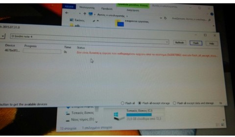

Το κινητό είναι μιας φίλης. Το πήγε σε τεχνικό γιατί είχε πέσει στο νερό και δεν άνοιγε, της είπαν ότι θέλει μπαταρία και λογισμικό, το έβαλαν και το κινητό ήταν κλειδωμένο και ήθελε κωδικούς που δεν τους έχει. Της είπαν ότι θέλουν 69€ αλλά το κινητό θα είναι κλειδωμένο και είπε να το γυρίσουν στην αρχική μορφή,
Το κινητό ανοίγει μέχρι το λογότυπο και σβήνει, μόνο σε fastboot Kai recovery μπαίνει αλλά στο recovery δεν έχει επιλογές για εγκατάσταση -
Πέρασα ξανά τους drivers και τώρα το βλέπει το κινητό αλλά μου βγάζει ότι δεν βλέπει το καθορισμένο αρχείο από το σύστημα
Έχω κατεβάσει την fastboot rom αρχείο tar -
zβήσε τε κενά
και κάντο να έτσι: d:\rn4
αν d είναι ο δίσκος που έχεις εγκατεστημένο το λειτουργικό στον υπολογιστή σουΕίναι επικίνδυνο να έχεις δίκιο, όταν η εξουσία έχει άδικο!!
Τίποτα το ίδιο μύνημα βγάζειΟ/H demakhs έγραψε:
zβήσε τε κενά
βάλε μόνο λατινικούς χαρακτήρες χωρίς αριθμο
π.χ. sousamianoikseΕίναι επικίνδυνο να έχεις δίκιο, όταν η εξουσία έχει άδικο!!
Το ονόμασα mido σκέτο και το φάκελο και το αρχείο αλλά τίποταΟ/H demakhs έγραψε:
π.χ. sousamianoikse
Το αποσυμπιέζεις το .tgz να δημιουργηθεί φάκελος.Ο/H giannnis12 έγραψε:
Γράψε το μήνυμα λάθους στην αναζήτηση της google. Αν δεν κάνω λάθος θα σε πάει ότι και άλλοι που είχαν τέτοιο θέμα η λύση είναι να ξεκλειδώσετε συσκευή. Το αντιμετώπισα σε redmi 3s βρήκα λύση με το κινέζικο mi pc suite. @demakhs δώσε οδηγίες εγώ βρήκα βίντεο στο youtube και τα κατάφερα
