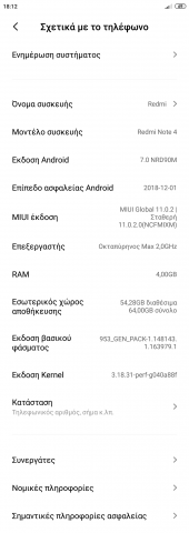

ΟΚ...ξεκάθαρο πλέον...βάλε μια φώτο από το σχετικά με το τηλέφωνο, τωρινή όμωςΟ/H macgyver έγραψε:
Τώρα είμαι με την miui 11 χωρίς wifi
Πρέπει οπωσδήποτε να το φλασάρεις σε edl mode , αφού μπόρεσες μια φορά θα τα ξανακαταφέρεις.
Σε fastboot mode μια που έχεις ξεκλείδωτο bootloader δεν θα καταφέρεις να φτιάξεις το θέμα με το wifi , με edl όμως το πιθανότερο είναι ότι θα διορθωθεί το πρόβλημα. -
αυτό δεν εννοείς?Ο/H NasDriver έγραψε:

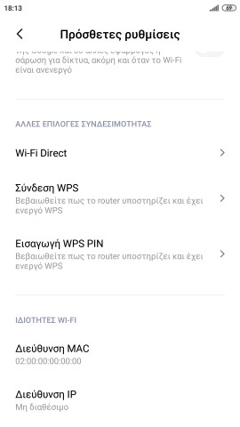

πατάω να ανοίξει το wifi ανοίγει και κλείνει μόνο του
έβγαλα και την mac adres δεν μου φαίνεται σωστή

Το mac address είναι λάθος , δοκίμασε edl μέσω εντολών , εάν εξακολουθείς να μην μπορείς να φλασάρεις , κάνεις Testpoint unbrick με αποσυνδεμένο βύσμα μπαταρίας.
