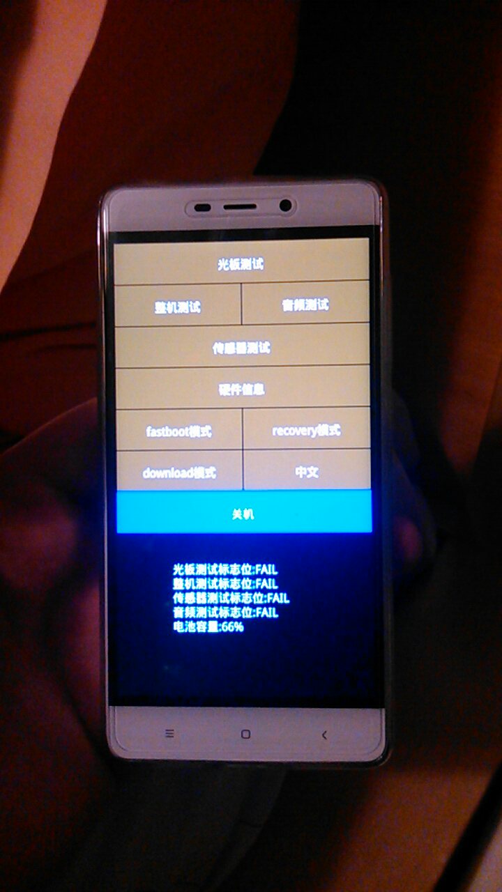

Το έχω γυρίσει σε recovery από τα πλήκτρα volume up και power και μπαίνει στην εικόνα με τα κίτρινα πλήκτρα (είναι η εικόνα που ποσταρα πριν.)
Συνδέω το καλώδιο στο κινητό, δείχνει ο υπολογιστής να ψάχνει για συσκευή MTP και μόλις πατάω download, η συσκευή κάνει επανεκκίνηση και στην διαχείριση συσκευών στον υπολογιστή την ΜΤP την βγάζει με ερωτηματικό.

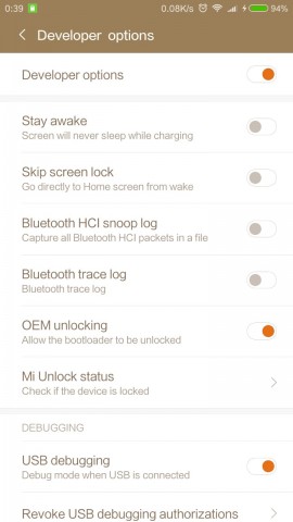

Καλησπέρα σε όλους. Μετά από μια αρκετά χρονοβόρα συνεδρία μέσω teamviewer με το φίλο Νίκο @ntojas και μετά από αλεπάλληλες αποτυχημένες προσπάθειες ξεκλειδώματος (Could't Verify Device Stuck at 50%), καταφέραμε και ξεκλειδώσαμε τον bootloader και τελικά δεν χρειάστηκε να πάμε the hard way!
Ο τρόπος που ακολουθήσαμε και τελικά δούλεψε, ήταν ο εξής:

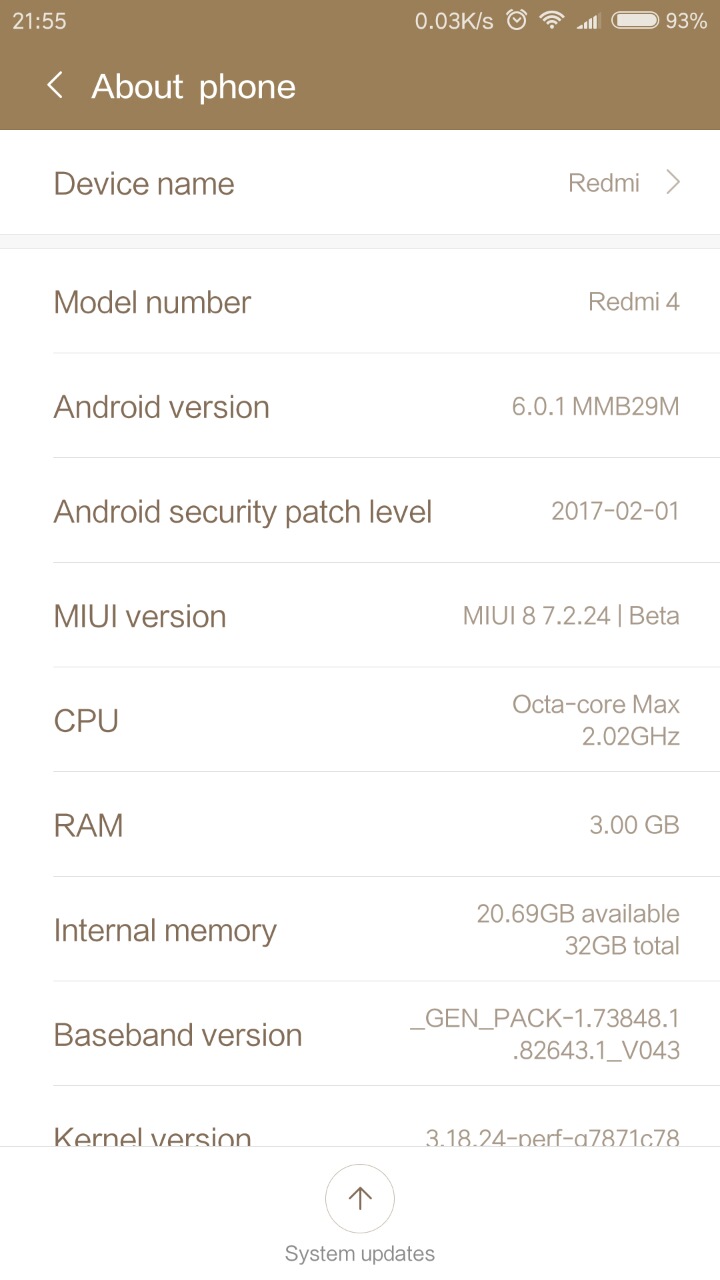

Το κινητό φόραγε Official China Developer 7.2.24
1. Έγινε επαναφορά εργοστασιακών ρυθμίσεων
2. Κατά την επανεκκίνηση, στις αρχικές ρυθμίσεις δεν σετάραμε το WiFi και το Mi Account

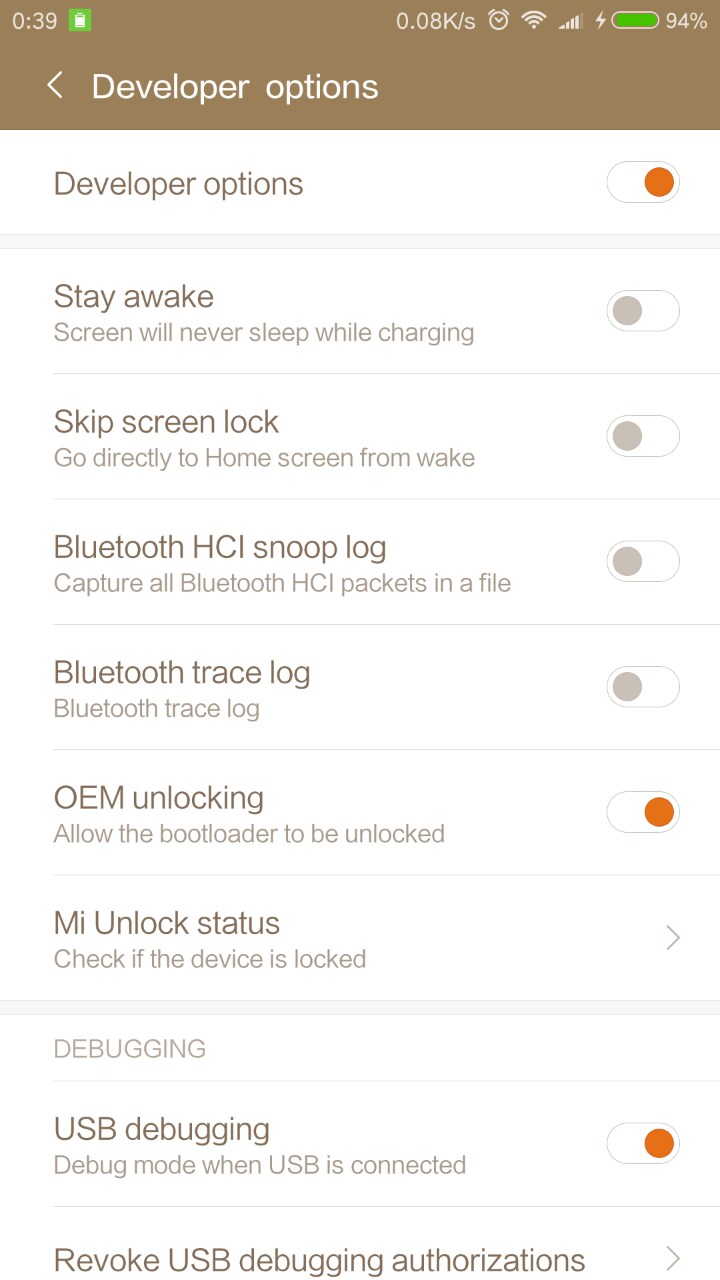

3. Ενεργοποιήσαμε τις επιλογές για προγραμματιστές (Developer Options) και τα USB Debugging και OEM Unlocking
4. Κάναμε επανεκκίνηση στο κινητό
5. Σετάραμε ασύρματο δίκτυο
6. Πήγαμε Developer options > Mi Unlock status --> Add account and device και κατόπιν σετάραμε το Mi Account όχι με email ή με τηλέφωνο αλλά με το account ID.
7. Κάναμε επανεκκίνηση σε fastboot και ξεκλειδώσαμε κανονικα!!
(Original Guide --->How I unlocked my redmi 4 prime with global 8.1.2.0, or if u have 50% and error - Redmi 4/Prime/4A - Xiaomi MIUI Official Forum)
Βάλαμε και την τελευταία XTRV 7.2.24 και όλα κομπλέ!
