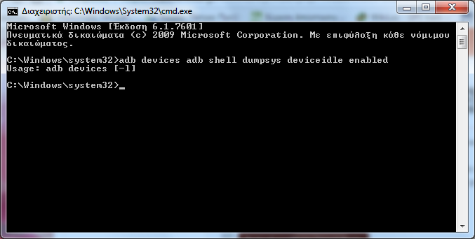

Ο/H BanditGR έγραψε:
Δώσε ένα enter στο adb devices. Μία μία τις εντολές.
Μου βγάζει αυτό.. κάτι κάνω λάθος ε?

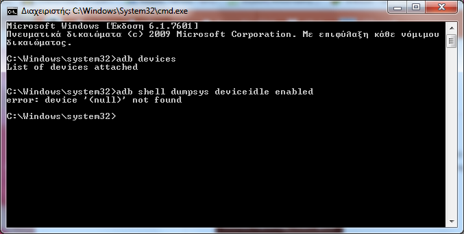

Δεν βλέπει την συσκευή καθόλου.Ο/H jpastos έγραψε:
Έχεις περασμένους σωστούς drivers ?
Έχεις ενεργοποιήσει το USB Debuging από τις Ρυθμίσεις => Πρόσθετες ρυθμίσεις => Επιλ. για προγραμματιστές ? -

ναι κανονικά!!Ο/H MIUI_ART έγραψε:
Αν δεν σου βγάζει αυτό το μενού, πας στις Ρυθμίσεις => Σχετικά με το τηλέφωνο και χτυπάς πάνω από 5 φορές πάνω στην έκδοση MIUI.
Θα σου πει πως έγινες προγραμματιστής, και μετά θα σου βγάλει το μενού που περιγράφω παραπάνω, για να ενεργοποιήσεις το USD Debugging...
Ναι αλλά μην πας από fastboot. Κανονικά με το κινητό αναμμένο. Αν πάλι δεν δουλεύει δεν υπάρχει σωστός driver και συγκεκριμένα ο Android Composite ADB Interface.Ο/H jpastos έγραψε:
ναι κανονικά!!
Γραψε την 'adb shell dumpsys -l' και τσέκαρε αν περιλαμβάνεται η deviceidle. Αν όχι είναι απλά προβλημα ασυμβατότητας
Τότε ανεξάρτητα αν το βλέπει στο Fastboot, οι drivers δεν έχουν κάτσει καλά, και σίγουρα στo Device Manager στο PC σου, όσο είσαι σε USB Debugging θα έχεις μία συσκευή με θαυμαστικό, που σημαίνει πως θα πρέπει να κάνεις update driver και να βάλεις τον σωστό.Ο/H jpastos έγραψε:
