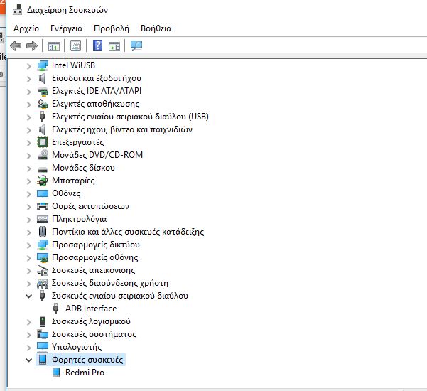

Έκανα την εγκατάσταση και έκανα και όλα τα τεστ. Στο πρώτο αναγνωρίστηκε ως adb interface και ως φορητή συσκευή
Στο δεύτερο αναγνωρίστηκε ως android bootloader interface αλλά πάνω γράφει kedacom usb decice (φαντάζομαι δεν πειράζει)
Το πρόβλημα είναι στο τρίτο όπου στις θύρες γράφει μόνο Preloader USB VCOM Port -
Στο πρώτο τεστ κανονικά ανοιχτό και σε MTP
Στο δεύτερο σε fastboot μέσω cmd
Στο τρίτο το συνέδεσα σβηστό και μετά το αποσύνδεσα και έκανα προβολή κρυφών...
Όπως ακριβώς τα περιγράφει ο οδηγός -
