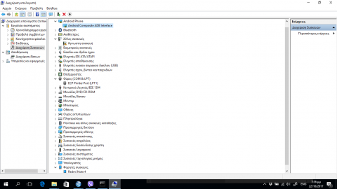

Oi drivers που δεν βλεπει το κιν στο pc δεν εχει αμεσα ρόλο;
Γιατί δεν το βλέπει. Μπορείς να ανεβάσεις μια φωτο από τη διαχείριση συσκευών όσο είναι συνδεδεμένο το κινητό στο PC;
Δεν το βλεπει ως qualcomm το βλεπει ως android device.

Σε ξενα fora ειδα πως το 4χ δεν χρειαζεται να μπει σε edl mode, ακομη τουλαχιστον. Ελπιζω να ισχύει -
Μια χαρά έχουν μπει οι drivers. Μη δίνεις σημασία στο edl. Στα νέα μοντέλα δεν λειτουργεί, είναι κλειδωμένο.

1. Αφού έκανες τον έλεγχο για τον bootloader είναι ενταξει από drivers.
