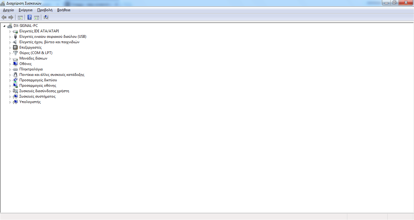

Ρε συ μήπως έχει πρόβλημα το usb board;
Σε άλλο PC είπαμε δοκίμασες έτσι;
Όταν το συνδέεις ακούγεται ήχος σύνδεσης συσκευής;
Κάνε επέκταση τις επιλογές:
Ελεγκτές ενιαίου σειριακού διαύλου USB
Θύρες (COM & LPT)
Και μία φώτο ξανά -
Έχω δοκιμάσει και με καινούργιο καλώδιο σε τρία διαφορετικά PC.
Το πρόβλημα πιθανόν τότε να βρίσκεται στο κινητό.
Η πλακέτα φόρτισης μπορεί να φταίει , άσχετα εάν φορτίζει μπορεί να έχει πειραχτεί μόνο το data transfer, αλλά όλα αυτά είναι υποθέσεις, το καλύτερο είναι να το στείλεις σε ένα εξειδικευμένο κατάστημα όπως το mygad ή qubestore να του ρίξουν μια ματιά οι ειδικοί.

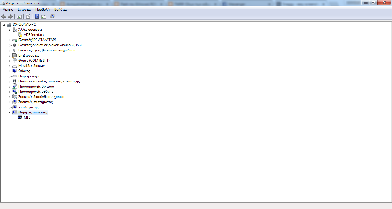

Όταν το συνδέσω στο PC δεν κάνει το χαρακτηριστικό ήχο. Αναβει μόνο η φόρτιση του κινητού.
Το πιο πιθανών ....
Για σας τελικά συνδέθηκε στο pc έφταιγε ενα μικροσκοπικό σκουπιδακι στην είσοδο της φόρτισης .Πέρασα twrp 3.2.1-tools και έκανα Absolute Full Wipes (καθαρή εγκατάσταση) πήγα να περάσω την νέα rom στον εσωτερικό χώρο της συσκευής και δεν με αφήνει να την αντίγραψω .Μου βγάζει με κίτρινο το ADB enterfeces του έκανα κατάργηση και ενημέρωση υλικόυ δεν άλλαξε. Τον εσωτερικό χώρο του κινητού τον βλέπει χωρίς όμως να μπορώ να αντιγράψω κάτι.
