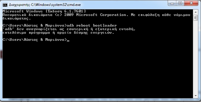

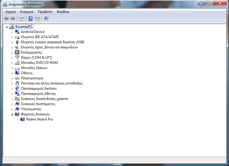

Καλησπέρα παιδιά. Μια βοήθεια χρειάζομαι........Στα Windows 7 έχει απενεργοποιηθεί η ψηφιακή υπογραφή και τρέχουμε σε περιβάλλον Δοκιμής μετά από επανεκκίνηση. Ο driver installer αναγνώρισε τα 64bit και ολοκλήρωσε την εγκατάσταση και έκλεισε μόνος του. Στο RN6 η επιλογή USB Debugging είναι ενεργοποιημένη, το τηλέφωνο συνδεδεμένο και αναγνωρισμένο ως φορητή συσκευή κανονικά. Στην cmd όμως όταν πάω να βάλω το τηλέφωνο σε fastboot τρώω πόρτα! Ψάχνοντας να βρω τον adb φάκελο στο C: δεν είναι πουθενά!!
Τo script έκλεισε μόνο του κανονικά και το μόνο που πρόλαβα να δω είναι στο τέλος είναι ένα All Done...Exiting. Ενεργοποίησα και τους κρυφούς φακέλους μήπως και αλλά τίποτα.
Τι λέτε να παίζει? Ξανατρέχω κάτι? Μπας και έχω ξεχάσει τίποτα??ex Redmi Note 2 Hermes with XTRV stable

Ο/H amavroudis έγραψε:
A καλά.....και γω νόμιζα ότι το script σου δημιουργεί τους φακέλους! Thanks

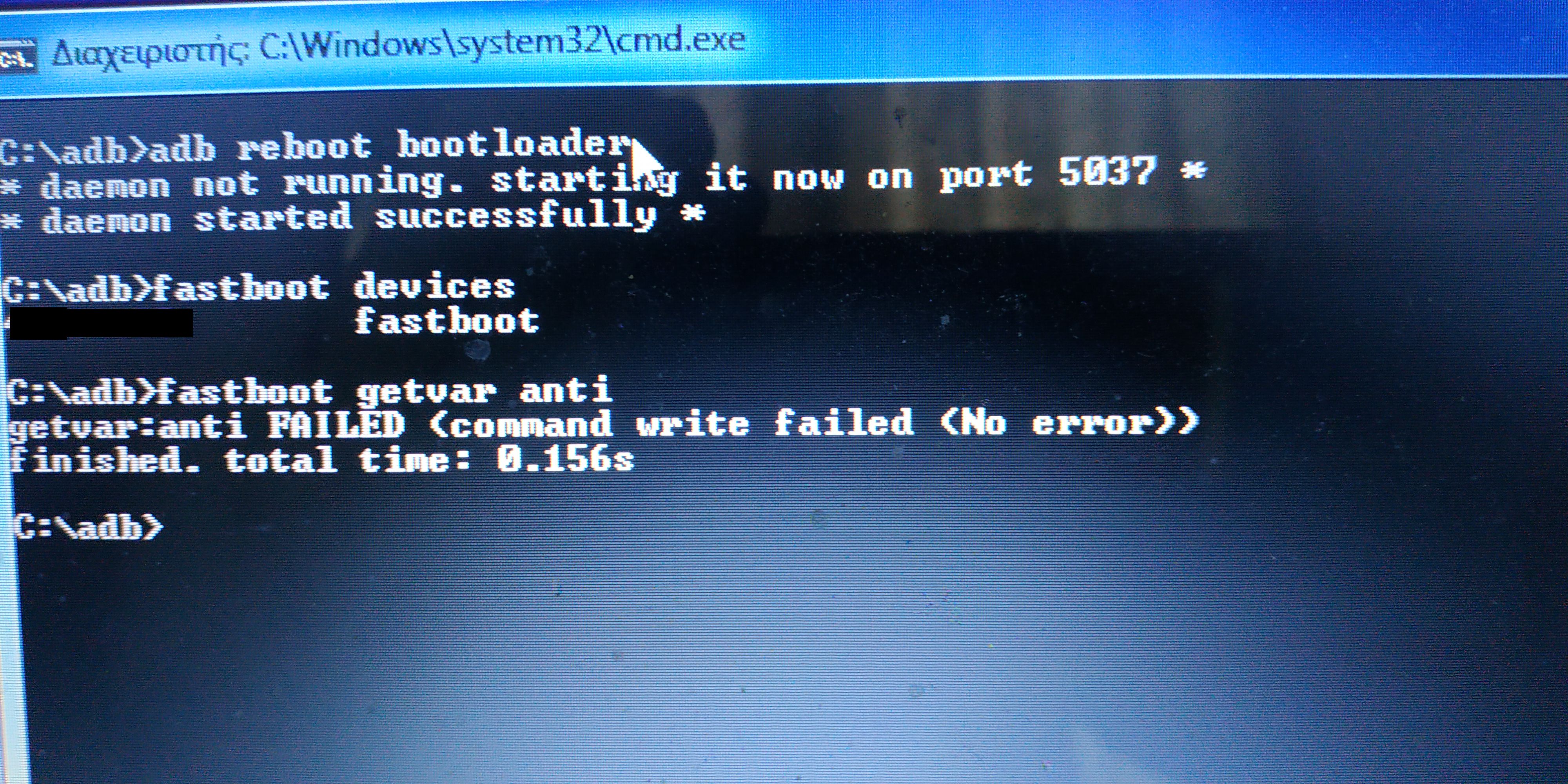

Καλησπέρα, σήμερα έκανα format στο laptop και πέρασα τα windows 7 χ64.
Εγκατέστησα τους drivers σύμφωνα με τον οδηγό και όλα καλά κατά την εγκατάσταση. Στον device manager αναγνωρίζεται ως Android composite adb interface και ως RedmiNote 5. Σε fastboot mode ως Android bootloader interface.
Οπότε όλα καλά μέχρι εδώ. Το πρόβλημα είναι ότι χάνει την επικοινωνία όταν δίνω εντολές fastboot και δεν μπορώ να βρω το γιατί.
Απεγκατέστησα και επανεγκατέστησα τους drivers, δοκίμασα σε όλες τις usb θύρες αλλά τίποτα. Σε άλλο laptop με windows 7 δουλεύει κανονικά όπως και σε αυτό όταν είχα τα windows 10.
Ορίστε και μια εικόνα με την σειρά των εντολών και την στιγμή που χάνει την επικοινωνία (Όταν χαθεί η επικοινωνία ενώ είναι σε fastboot mode στην οθόνη πάνω αριστερά γβάζει το μήνυμα "Press any key to shutdown".
