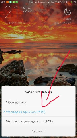

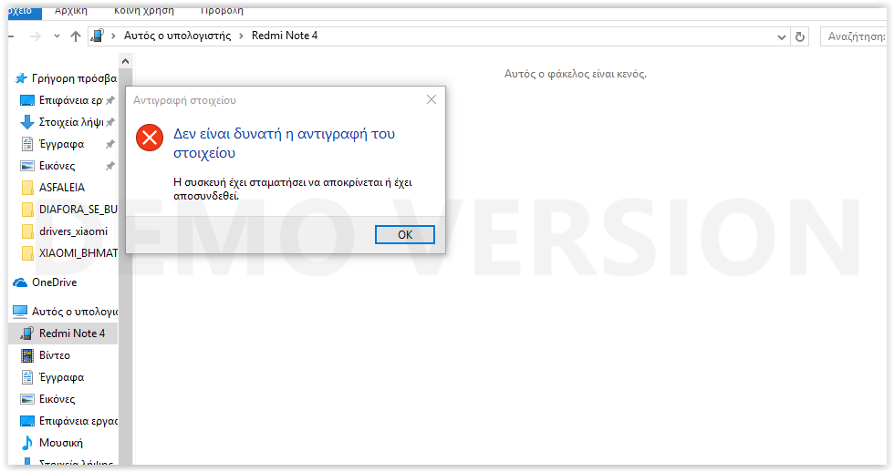

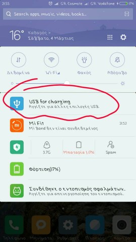

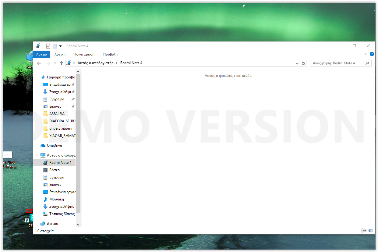

      Είναι δυνατόν να έχω βάλει το file xiaomi-miui-hellas-6.0_nikel_V8_XTRVbeta1_7.3.2.zip μέσα στο root της internal memory και από το twrp ,να μην φαίνεται το file αυτό? δηλ. ενώ το βλέπουν τα windows να μην το βλέπει το android λειτουργικό σύστημα?

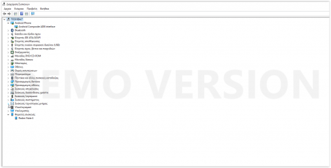

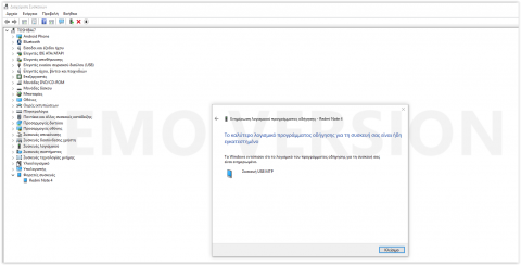

      Επίσης ,3ο ερώτημα πως θα ξαναβάλω στη διαχείριση συσκευών (device manager) τον driver για Adb Interface ?? Mε είχε βοηθήσει ο BanditGR,όταν έβαλα στο κινητό αυτό
      (παρότι κλειδωμένος ο bootloader ) rom developer global, για να μπορέσω μετά να φλασάρω developer greek.
      Χάθηκε ξαφνικά και στη θέση του μπήκε ο driver Nexus αν θυμάμαι καλά της Google,χτες που φλασαρίστηκε η ελληνική XTRV rom,τον οποίο ο Bondai τον έβγαλε.

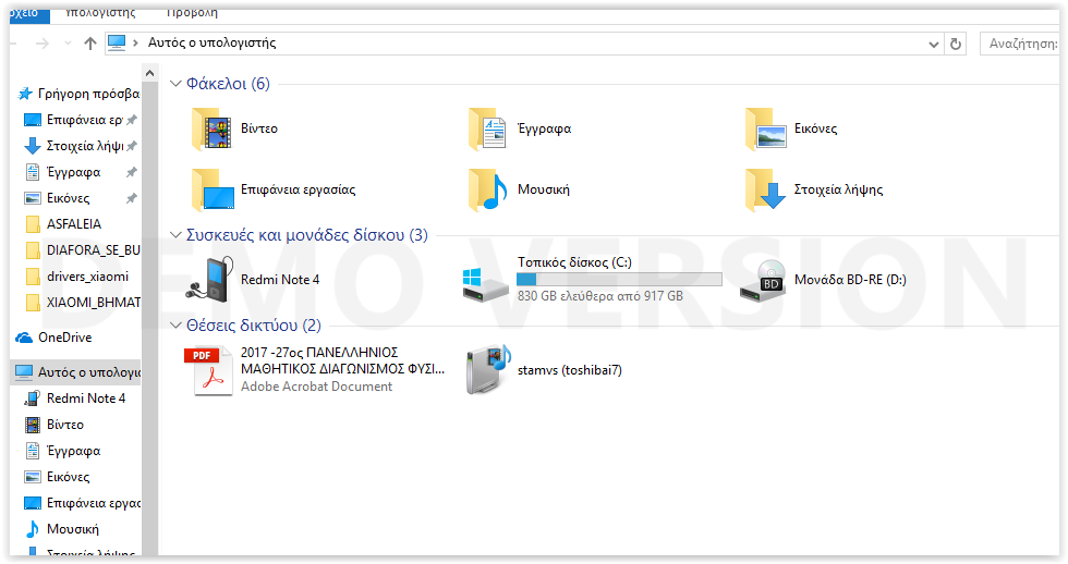

      1) Μέσα από το MIUI έπρεπε να το στο βλέπει κανονικά. Μέσα από το TWRP (αν είχες βάλει αυτό του οδηγού) όχι δεν θα στο έβλεπε, γιατί δεν θα μπορούσε να κάνει mount το /data partition, λόγω της εξαναγκασμένης κρυπτογράφησης που εφαρμόζει το Android 6.0 στις επίσημες ROM (στην XTRV την απενεργοποιούμε πριν το πρώτο boot μέσω του boot.img). Υπάρχουν TWRP (όπως αυτό που λογικά σου φλάσαρε η XTRV) που υποστηρίζουν κρυπτογραφημένο /data partition και κάνουν mount μια χαρά. Σε κάθε περίπτωση το format data είναι απαραίτητο για να σπάσει η κρυπτογράφηση και να μπορέσει το script εγκατάστασης της XTRV να δουλέψει σωστά όταν χρειάζεται να περάσει τις εφαρμογές της ROM στο /data.
      Τα Windows κάνουν mount το partition μέσω του πρωτοκόλλου MTP και εφόσον στο recovery δεν υπάρχει κάποιου είδους κλείδωμα, δεν έχουν πρόβλημα να δουν το partition. Υπάρχει και πιο εξειδικευμένη εξήγηση αλλά πιστεύω ότι δεν έχει σημασία να μπούμε τόσο βαθιά. Με το νέο TWRP του cofface (με τροποποιήσεις από τον υποφαινόμενο) που έχεις τώρα δεν αναμένεται να αντιμετωπίσεις κάποιο θέμα.

      3) Για τον driver του Composite ADB Interface μπορείς να δεις αυτό το θέμα, στο XDA developers.
    • Ο/H George Kaggelaris έγραψε:
      Για σωστή εγκατάσταση drivers κοίτα και την υπογραφή μου. Ίσως σε βοηθήσει.

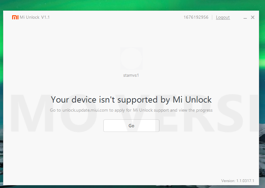

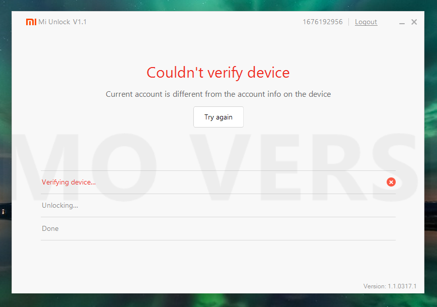

      BanditGR καλησπέρα.Θέλω να ρωτήσω το εξής: Στο 2ο κινητό redmi note 4 nikel που έχω μπορώ να ακολουθήσω τα βήματα για να φλασάρω την XTRV 7.3.2 ,όπως αναφέρονται στον οδηγό για nikel ή θα πάθω τα ίδια με το 1ο και θα χρειαστώ βοήθεια μέσα από το TeamViwer?
      προσπάθησα στο 2ο κινητό ξεκλείδωμα και μου βγάζει couldnot verify device, οπότε κάνω flash global developer first?

      Ναι θα βάλεις global developer (υποθέτω ότι έχεις κάποια stable μέσα αυτή τη στιγμή). Θα ξεκλειδώσεις από το Mi Unlock tool και μετά ακολουθείς τον οδηγό για το πέρασμα της ελληνικής XTRV.
      Ο οδηγός αυτός όπως θα δεις, ανανεώθηκε . Θα κάνεις τα βήματα μέχρι εκεί που μπαίνεις για πρώτη φορά στο TWRP και κάνεις long swipe to allow modifications. Μετά από εκεί που λέει "Επόμενο βήμα είναι να καθαρίσουμε το προηγούμενο λογισμικό από σκουπίδια και διάφορα.", πας κατευθείαν στο "Ποιο συγκεκριμένα θα κάνουμε τα παρακάτω..." και συνεχίζεις από εκεί.
      Από τη στιγμή που θα φλασαριστεί το TWRP και με τα νέα αυτά βήματα, δεν αναμένω να αντιμετωπίσεις το παραμικρό πρόβλημα.
