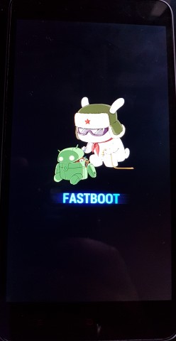

      Είχα απο εχθές την μπαταρία εκτός. Την βάζω σήμερα. Πατάω Power+Volume down και ανοίγει σε fastboot!!! Μετά από 1 λεπτό έκλεισε μόνο του...:-(
