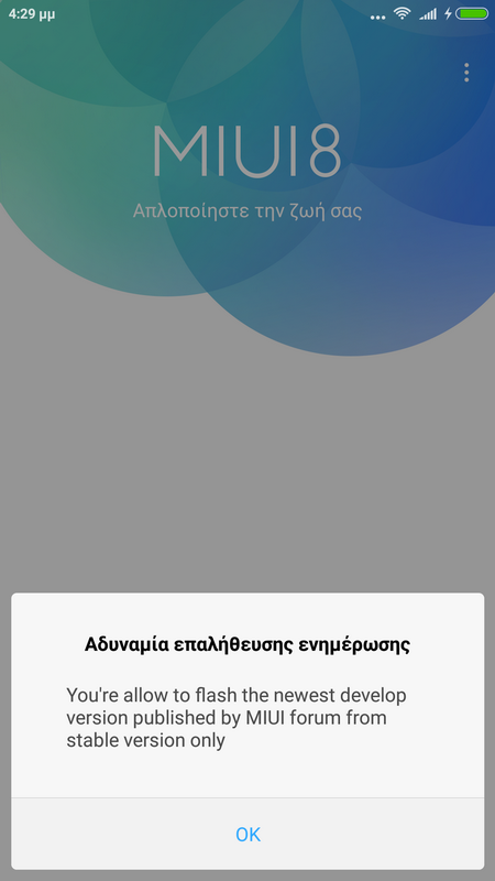

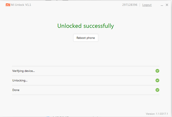

Σε παρόμοιο πρόσφατο περιστατικό με τον φίλο @kosbar, που πέρασε χωρίς να ξέρει (και πως να ξέρει ο άνθρωπος) την 8.1.15.0 και δεν μπορούσε μετά να ξεκλειδώσει τον bootloader (ναι καλά το μαντέψατε, κόλλαγε στο 50% το Mi Unlock tool), η λύση που έπαιξε ήταν να γυρίσει σε παλαιότερη developer ROM (και συγκεκριμένα την 7.12.16) μέσω του updater (ευτυχώς δούλεψε ο Updater, διότι και εκεί έχουμε δει πολλά). Αυτά προς γνώση, για την περίπτωση που κάποιος φίλος πάθει τα ίδια.
