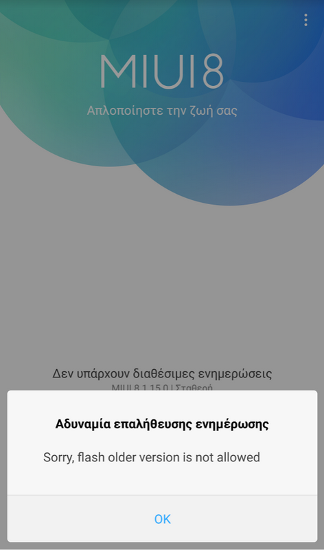

      Θα προσπαθούσα downgrade σε V8.1.10.0.MCFMIDI και μετά πάλι θα προσπαθούσα να περάσω εκ νέου την 7.3.23 ?( :thinking:
      Με τον ενσωματωμένο updater πάντα...
      Ούτε downgrade με αφήνει να κάνω δυστυχώς.

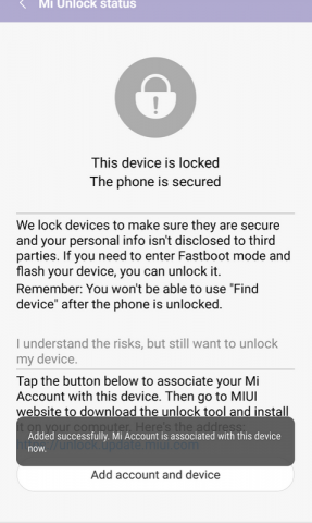

      Ξεκλείδωσα τελικά. Διέγραψα τελείως τον νέο λογαριασμό που είχα κάνει και είχα πάρει άδεια
      Έβαλα την δική μου κάρτα και τον δικό μου λογαριασμό και αφού το είχα μαζί μου περίπου μισή μέρα δοκίμασα 2-3 φορές ανεπιτυχώς.
      Πήγα στην επιλογή develloper options-> Add account and device και παραδόξως το δέχτηκε.

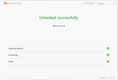

      Στη συνέχεια reboot σε fastboot και ξεκλείδωσε. Συνέχεια αύριο με την GTV
