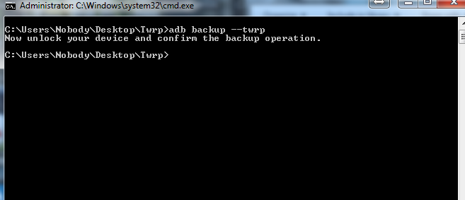

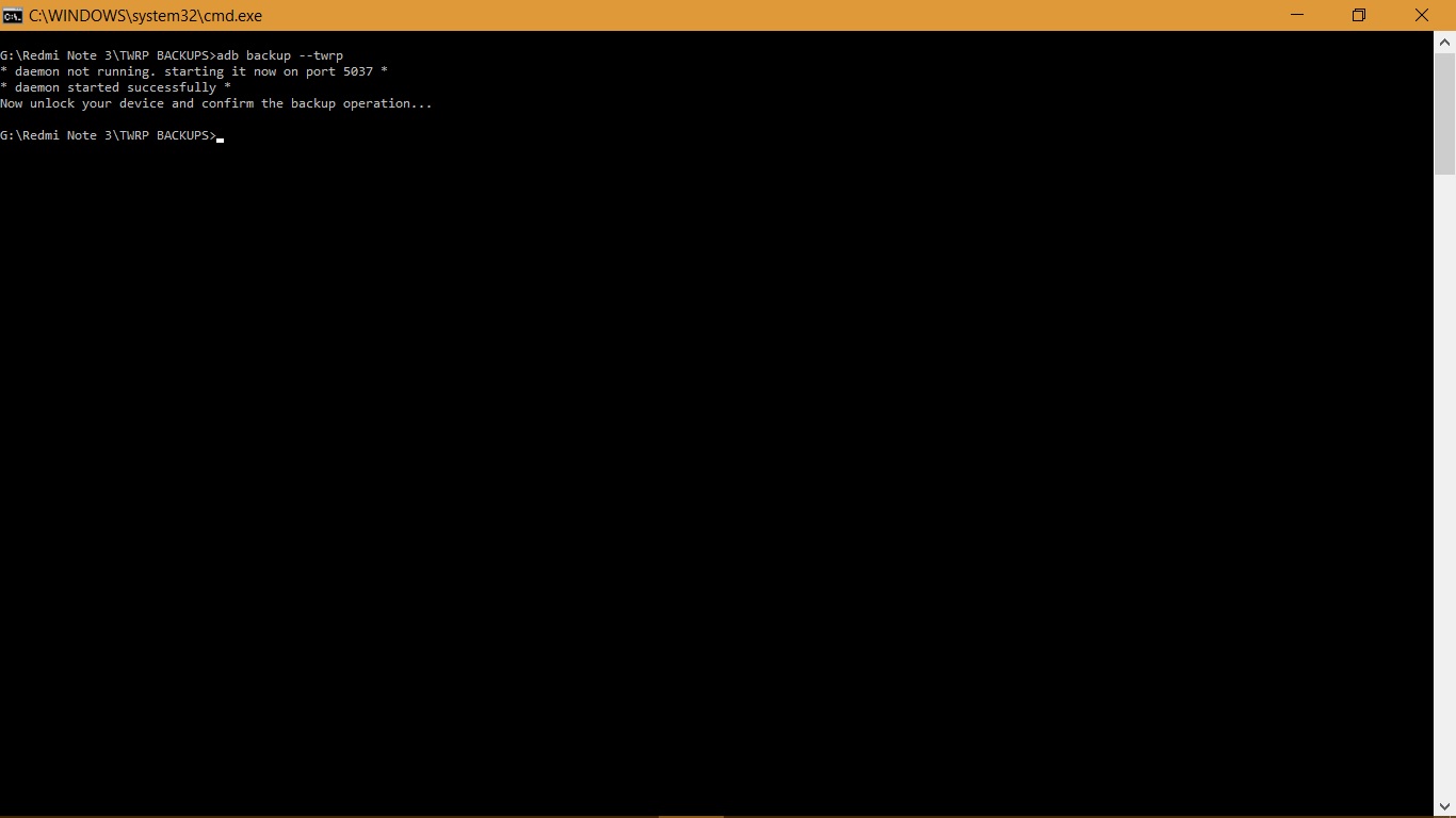

Καλημέρα. Να σου πω δοκιμάζω να το κάνω στο laptop πάνω στην επιφάνεια εργασίας και όταν δίνω την εντολη adb backup --twrp
μου βγαζει μήνυμα Now unlock your Device and confirm the backup operation.

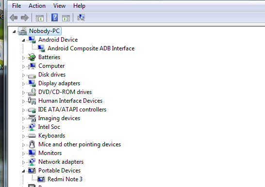

Drivers έχω βάλει απο τον άλλο οδηγό σου. Τη συσκευή τη βλέπει κανονικά. Στο κινητό έχω βάλει το Twrp του @geoanto555 το 3.1.0.

Όπως συπλήρωσα στο αρχικό μήνυμα, σε κάποιες συσκευές ενδέχεται να μην λειτουργεί. Αυτό μάλλον είναι πρόβλημα του TWRP. Ελπίζω να λυθεί με επόμενη ενημέρωση. Το ψάχνω κι εγώ επισταμένα αυτήν την περίοδο, μιας και με ενδιαφέρει ιδιαίτερα, καθώς ετοιμάζω προγραμματάκι για διαχείριση του TWRP μέσω υπολογιστή.

@alvin1983 Έχεις ήδη μπει σε περιβάλλον TWRP και δίνεις την εντολή στο PC σωστά; Ρωτάω για επιβεβαίωση.
Ναι ναι και μου βγάζει το παραπάνω μήνυμα. αλλά και με ανοιχτό κανονικά το κινητό σε Home screen πάλι το ίδιο μου βγάζει.Ο/H George Kaggelaris έγραψε:

Το μήνυμα αυτό είναι generated από το ADB. Αν λειτουργούσε σωστά θα έβλεπες στην οθόνη του κινητού σου, το TWRP να σε προτρέπει να επιλέξεις partitions προς backup...

Σβήνω το κινητό, Μπαίνω Twrp Με Volume + και power button,βάζω το καλώδιο του pc και πατάω την εντολή που γράφεις.Αυτοματοποιημένη εγκατάσταση drivers για κινητά Xiaomi σε όλα τα Windows x64 & x86

Όλα καλά τα κάνεις.Το πρόβλημα είναι στο TWRP. Ούτε στο δικό μου Kate παίζει...
=============== Μαρ 24th 2017, 1:37pm ===============
@alvin1983 Κατέβασα ένα unofficial TWRP 3.1.0 για το Redmi Pro (Omega) και φαίνεται να λειτουργεί μια χαρά το backup απευθείας στο PC
Άρα υποθέτω ότι υπάρχει θέμα ορθής λειτουργίας του TWRP 3.1.0 με το Kenzo και το Kate...
