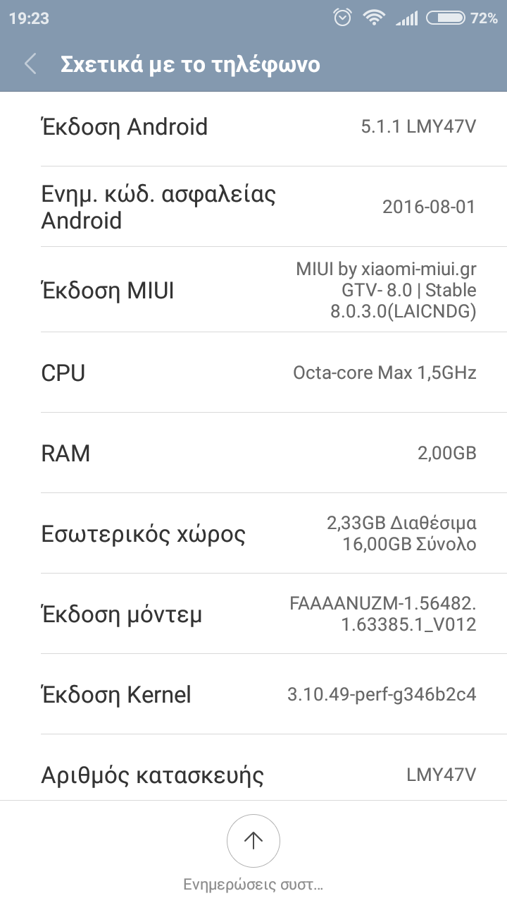

καλημέρα αντιμετωπιζω και εγώ το ίδιο θέμα (εξαφάνιση των gyroacope accelometer) κλπ.
Υπάρχει κανείς να έχει ήδη τη fastboot rom για το 32αρι για να μου τη στείλει στο mega? Η έστω το αρχείο persist γιατί απο en.miui κάνει 2 μέρες να κατεβεί.
Ευχαριστώ εκ τον προτέρων. -

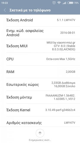

Θα μπορούσες να ανεβάσεις μια φώτο με αυτά που δείχνει στο σχετικά με το τηλέφωνο να δούμε ποια ρομ έχεις ?
Θα μπορούσες να δοκιμάσεις αυτά που λέει εδώ, με τα ανάλογα αρχεία όμως για την συσκευή σου ---> Ελληνικός οδηγός για επαναφορά αισθητήρων που δεν δουλεύουν σε Redmi Note 3 Pro
Το πρόβλημα το παρουσίασε σταδιακά ή το είχες από την αρχή που πήρες το κινητό ? -
