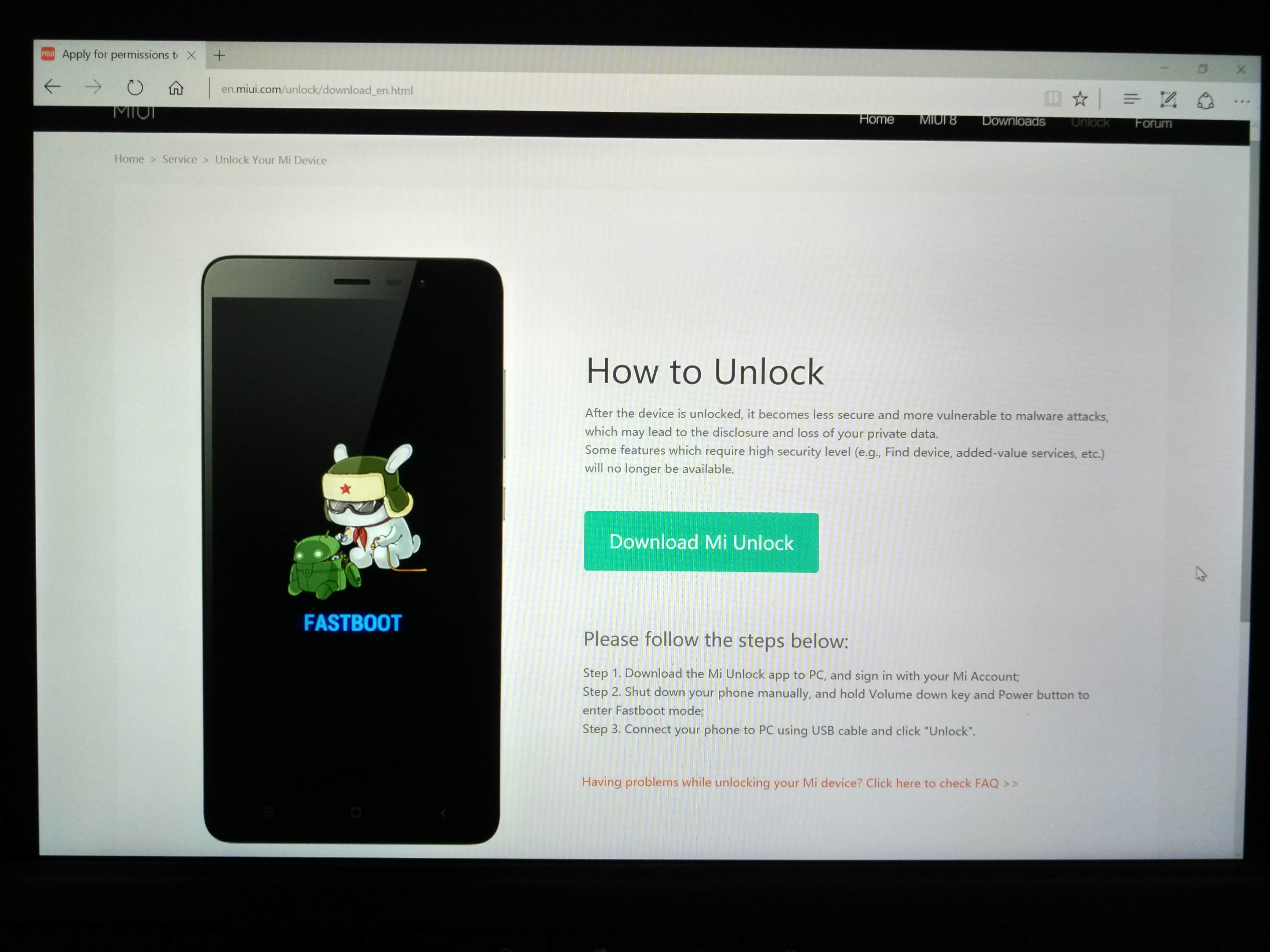

Εκανα κ τν ελεγχο. Δν ειναι. Μ λεει οτι η συσκευη μ δν υποστηριζεται απο τν εφαρμογη ξεκλειδωματος.
Redmi 4 prime
Καλημέρα. Όταν πατήσεις το κουμπί Go σε παεί εδώ;
Your device isn't supported by Mi Unlock. Εκει επιλεγω το Go. Με βγαζει ιντερνετ στο unlock your mi device. Παταω unlock now και κλασικα μ δινει οδηγιες how to unlock και ν κατεβασω τν εφαρμογη...

Η τελευταια εικονα βεβαια δν βγαινει... Δν μ παει εκει... -
Κάνε το εξής στο κινητό και βλέπουμε...
1. Κάνε Επαναφορά Εργοστασιακών Ρυθμίσεων (Factory Reset)
2. Όταν μπεις πάλι στην MIUI, μην ενεργοποιήσεις WiFi και Mi Account ακόμη (πάτα Skip)
3. Ενεργοποίησε τις επιλογές για προγραμματιστές (Developer Options) και κατόπιν τα USB Debugging και OEM Unlocking
4. Κάνε επανεκκίνηση στο κινητό.
5. Μόλις ξαναμπείς, συνδέσου στο WiFi
6. Πήγαινε Developer Options ---> Mi Unlock Status ---> κάνε κλικ στο Add Account and Device και μετά βάλε τα στοιχεία του λογαριασμού που έχεις στην Xiaomi (Με το Account ID όμως)
7. Μπες πάλι σε fastboot και προσπάθησε να ξεκλειδώσεις. -
Κατέβασέ το να υπάρχει, κάνε τα παραπάνω και προσπάθησε να ξαναξεκλειδώσεις με αυτό στο τέλος
