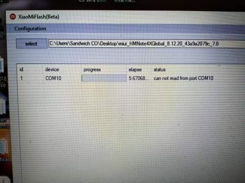

Καλησπέρα! Bricked Redmi Note 4X!
Εκανα unlock το 4Χ χρησιμοποιώντας
CMD prompt.
Επειδή ομος η εγκατάσταση,
έκανε αρκετή ώρα για να γίνει,
Απενεργοποίησα το κινητό!
Όταν πατάω να ανοίξει
αναβοσβήνει το φωτάκι....
Δεν μπει σε ELD mode.
Η οθόνη παραμένει σβηστη.

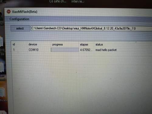

Οαν το συνδέω με τον υπολογιστή για φλασαρισμα λεει:
"Can not read from the port..."
μπορεί κάποιος να με βοηθήσει ώστε να το φτιάξω, παρακαλώ...? -
