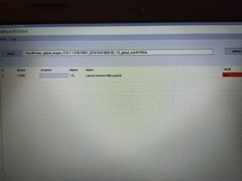

Στο φλασαρισμα λεει:
Can not read from the port!

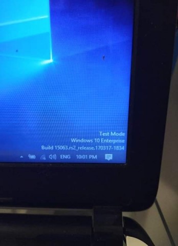

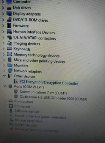

Ο υπολογιστής βλέπει την πόρτα (COM1)
Βλέπει τους drivers Qualcomm
Αλλά δεν βλέπει το κινητό (Android phone)
Δυστυχώς δεν έχω βρει ακόμα κανένα άλλο τρόπο! -

Μετά από κάθε αποτυχία, αποσυνδέεις το κινητό ?
Ναι , και κάνω το ίδιο από την αρχή.
Άνοιξα το πίσω καπάκι,
1- Κάνω βραχυκυκλώσει τις δύο τελείες
δίπλα στο finger print καλοδιο,
2- μετά συνδέω το usb cable,
με αυτόν τον τρόπο εμφανίζεται στο XiaoMiflash και μετά πατάω flash.
Μετά την αποτυχία κάνω το ίδιο από την αρχή, όλα τα αποτελέσματα είναι πάντα τα ίδια. -
Ο/H kreonti έγραψε:
Πρέπει σε κάθε αποτυχία να κλείσω μονο το πρόγραμμα XiaoMiflash?
Και αποσύνδεση από τον υπολογιστή και testpoint εκ νέου. Να αναγνωριστεί πάλι σαν 9008 και δοκιμή πάλι φλασαρισμα.
