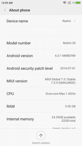

Πρόβλημα: η οθόνη κλειστή το κινητό λειτουργεί [SOLVED]
- Διορθώθηκε
- Redmi 3S
@mixaliscy Αν αναφέρεσαι στο κινητό του @ntalkos Έχει μαύρη οθόνη κλειδωμένο bootloader και κλειδωμένο edl χωρίς άδεια ξεκλειδωματος.
ΟΚ...θα το κανονίσω αλλιώς, αρκεί να μπει να μας πει τι έχει κάνει
@NasDriver Μπήκα εγώ χτες αυτά που έγραψα πιο πάνω το πρόβλημα έγινε μετά από αναβάθμιση της xiaomi.
Στην τελευταία 7.4.6, ναι, έχει συμβεί και σε άλλες συσκευές
