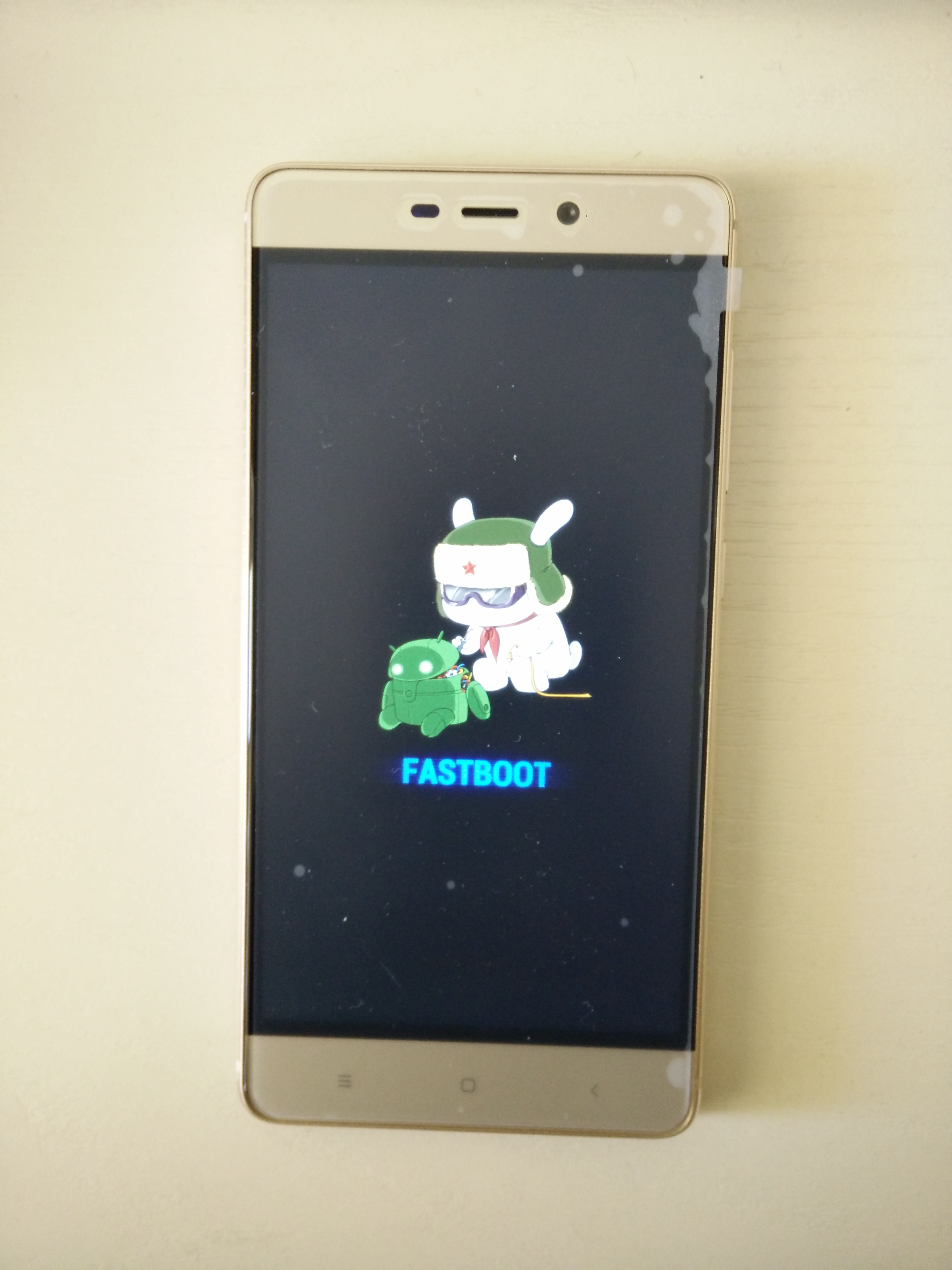

      Γραφτηκα σε αυτο το φορουμ και εγινα και vip member αφοτου αγορασα ενα XIAOMI redmi 4 pro/prime απο γνωστο κινεζικο σαιτ)και το οποιο μου bricare πριν καν προλαβω να το χρησιμοποιησω καλα καλα!

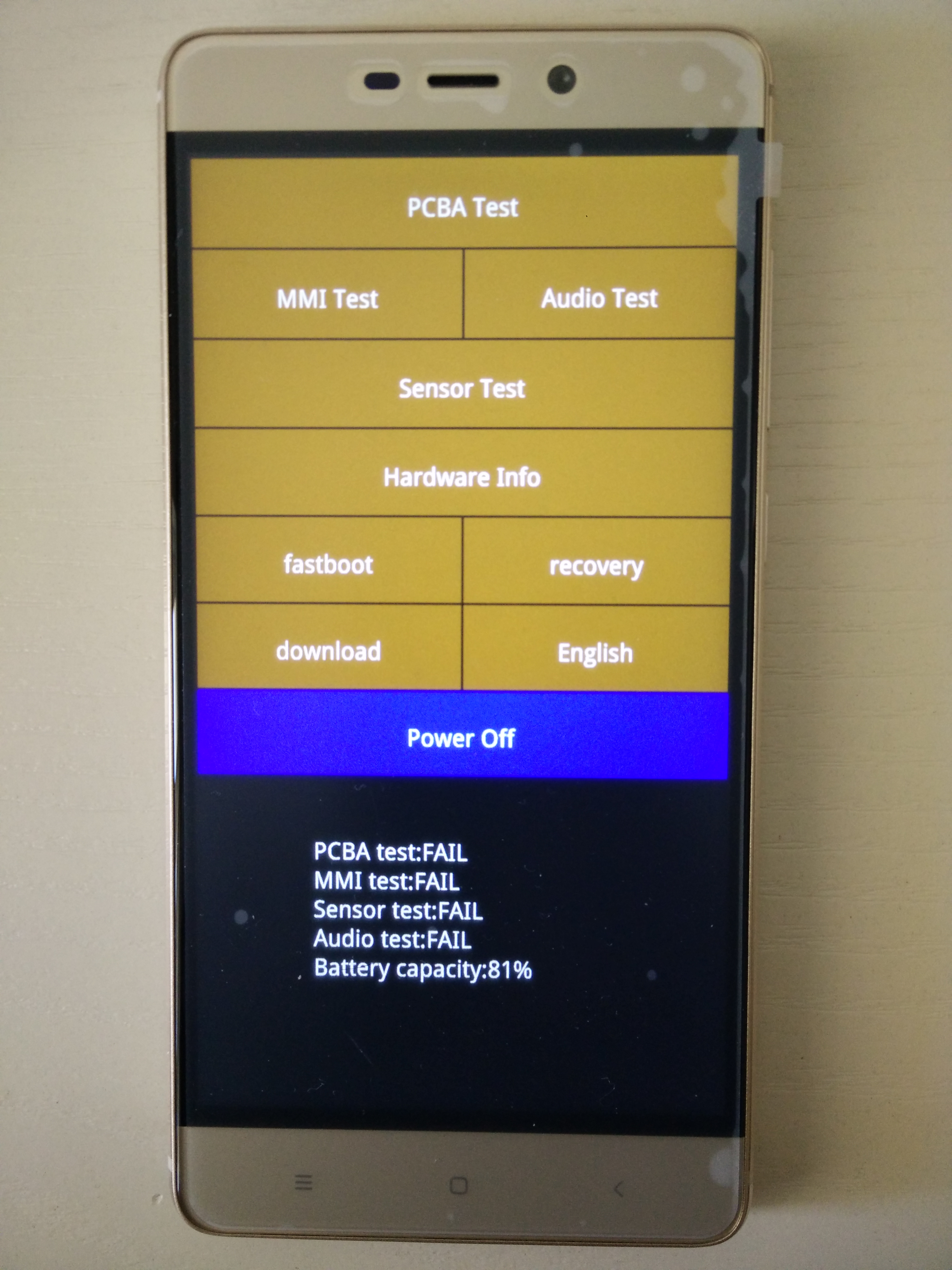

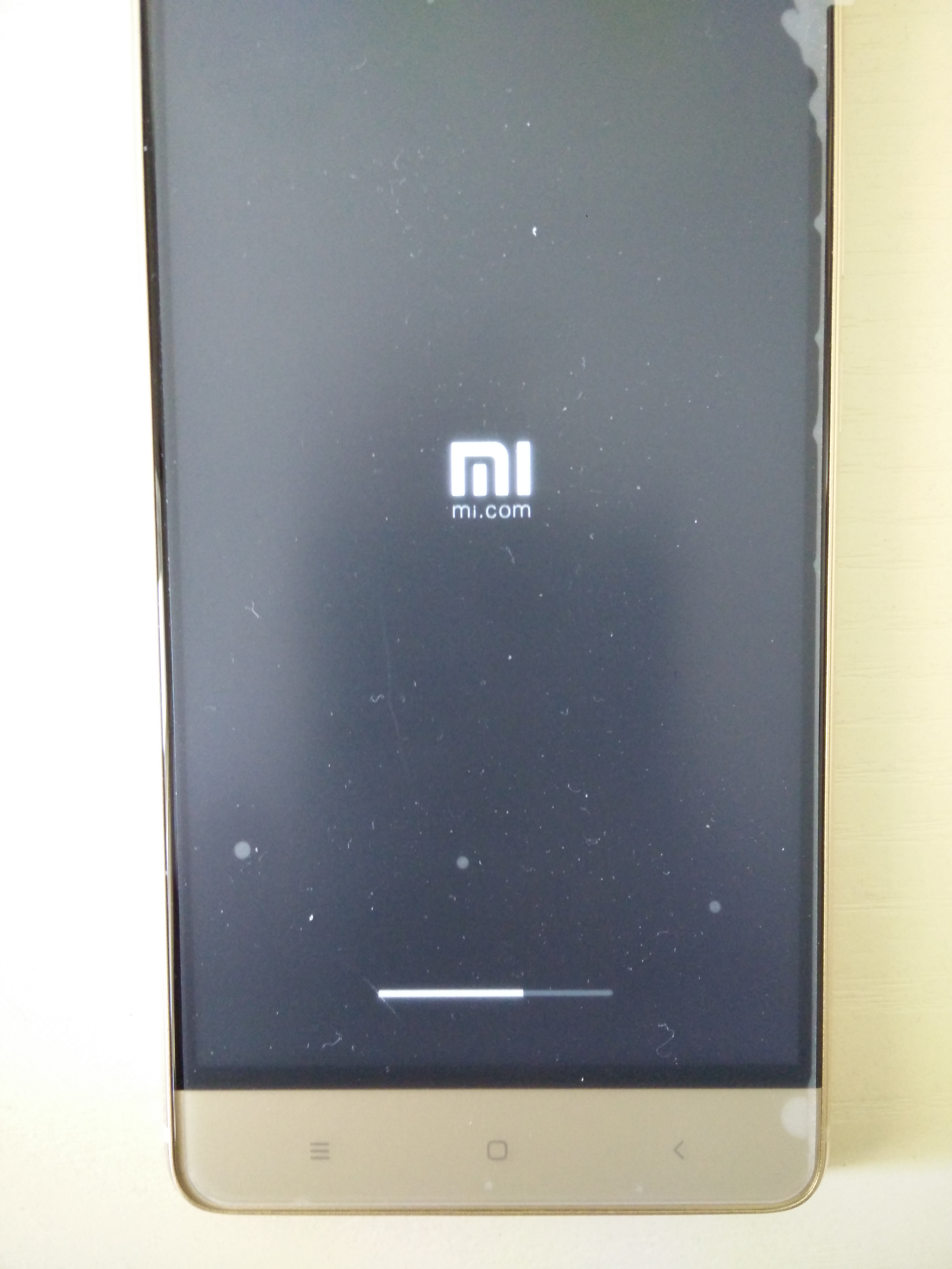

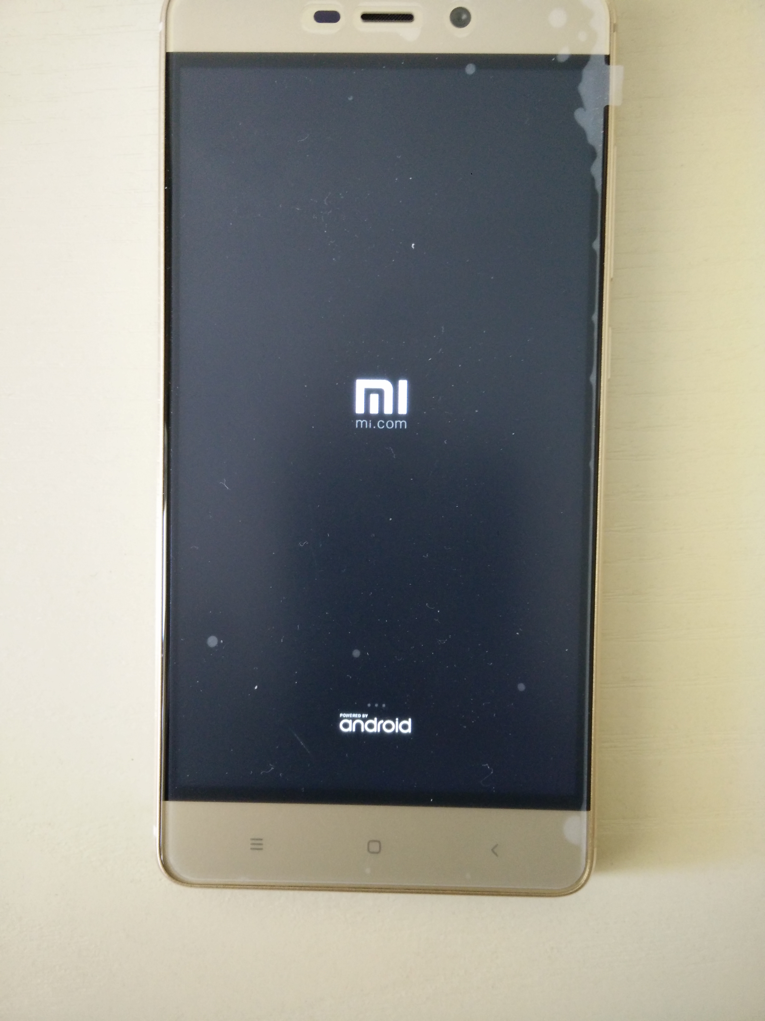

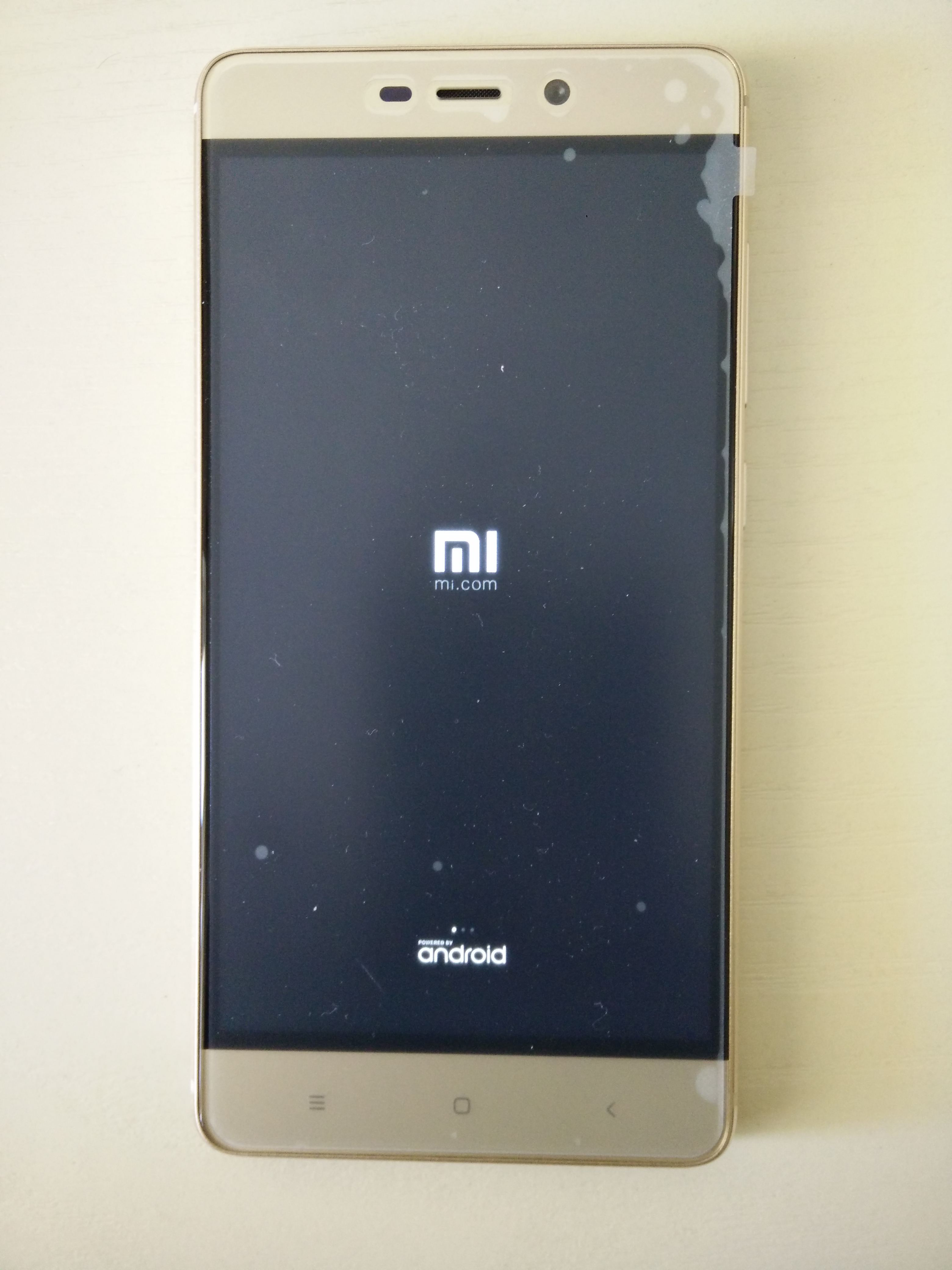

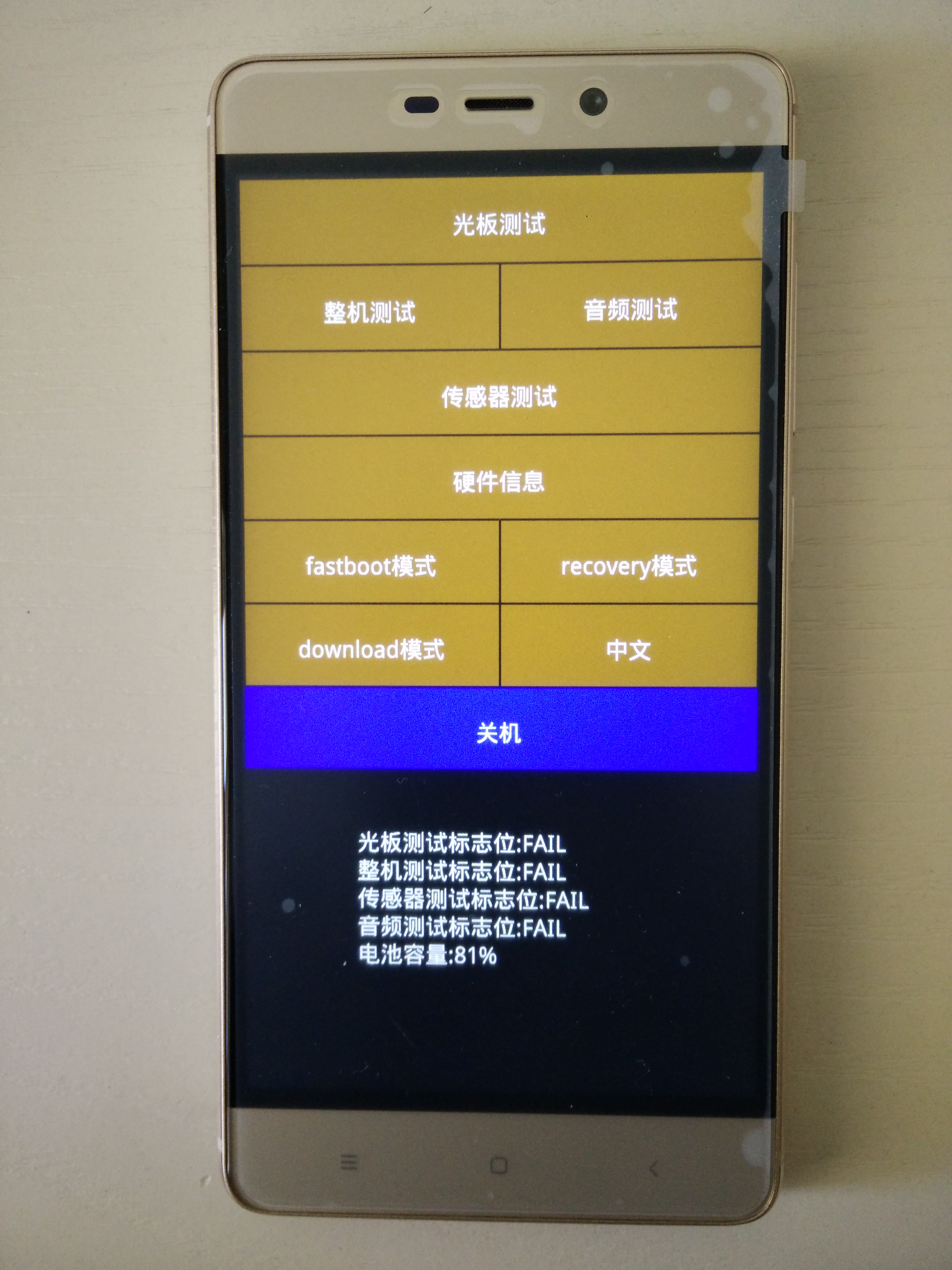

      Aφου του εκανα λογαριασμο στην xiaomi/mi account και το συνεδεσα με αυτον και αφου το συνεδεσα με το gmail για να κατεβαζω εφαρμογες απο το play store(το κινητο μου εφτασε με την global stable version και ειχε ηδη ελληνικα σαν γλωσσα) και αφου ειχα κανει ολα τα απαραιτητα για να συνδεσω το κινητο με το mi account το οποιο αναγνωριστηκε σαν συσκευη,με το που κατεβασα την εφαρμογη του facebook σαν τελευταια και κανω reboot,το κιν κολλαει στο σηματακι του mi στην εκκινηση κανωντας συνεχομενο reboot χωρις να φορτωνει το λειτουργικο android,(παραθετω φωτο ως συνημενα της οθονης)με αποτελεσμα να πρεπει να σβησω την συσκευη!
      Δεν προλαβα να ξεκλειδωσω το bootloader,ηταν οι 2 πρωτες επανεκινησεις του κινητου,αλλα μπορω να μπω στο fastboot!

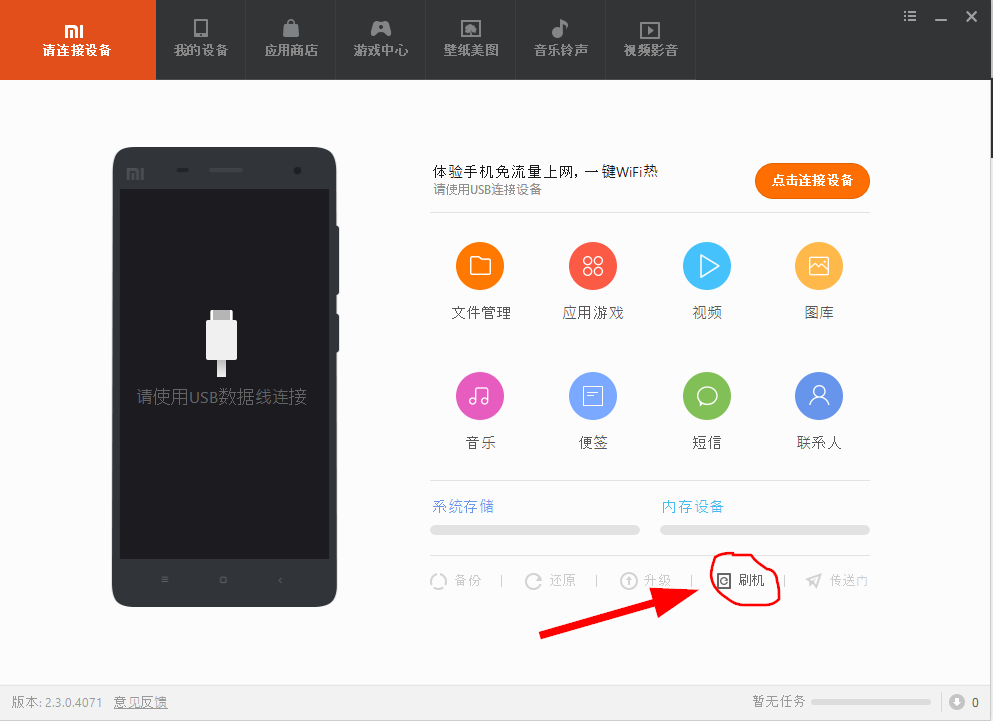

      για την ωρα δοκιμασα και μπαινει σε recovery mod
      εβαλα να κατεβασει το Κινέζικο pc suite και περιμενω...
      ερωτηση΄γιατι το κινεζικο?αφου υπαρχει και η αγγλικη εκδοση?μετα τι κανω?
    • Διαφήμιση
    • Κάτω έχει ένα "κουμπάκι" που μπορείς να το πατήσεις...
      Στο νέο παράθυρο που θα εμφανίσει θα επιλέξεις την 2η ή 3η επιλογή για να κάνει reset.

      Απ ότι βλέπω είναι η δεύτερη επιλογή και μετά το αριστερό "κουμπί.."
      Το Αγγλικό δεν υποστηρίζει ακόμα Marshmallow γι'αυτό κατεβάζεις το Κινέζικο.

      αλλη μια ερωτηση παιδια γιατι τωρα θα ξεκινησω το recovery.
      πρεπει πριν συνδεσω το κιν να το βαλω σε recovery mode και μετα να ανοιξω στο πισι το pc suite η΄ δεν χρειαζεται να μπει το κιν σε recovery mode?αυτο αν μπορειτε να μου απαντησετε και το ξεκιναω!απλα να επαναλβω οτι δεν μπορω να εανοιξω το κινητο για να ενεργοποιησω το usb debbuging..
      συγνωμη αν γινομαι κουραστικος,και παλι σας ευχαριστω! :)
    • συνδεσε το, γύρνα το σε recovery Και άνοιξε pc suite..

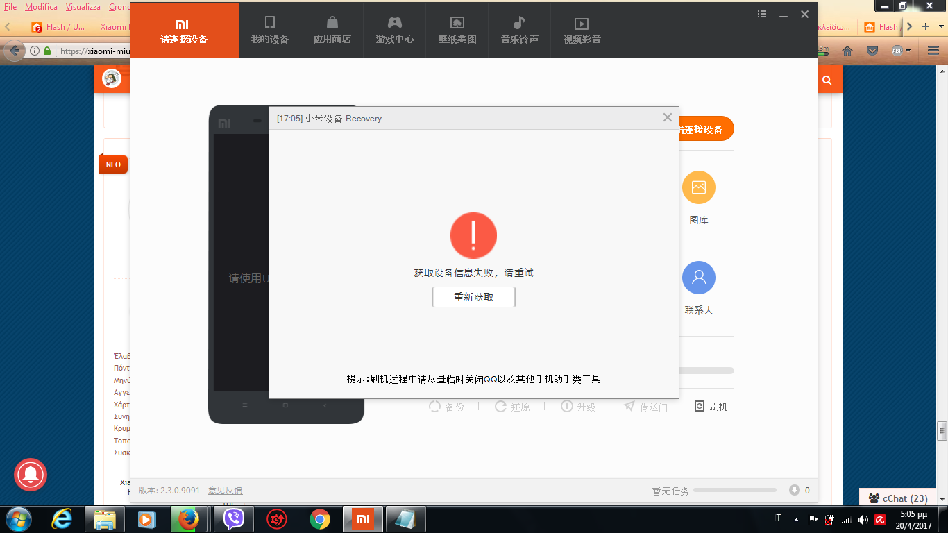

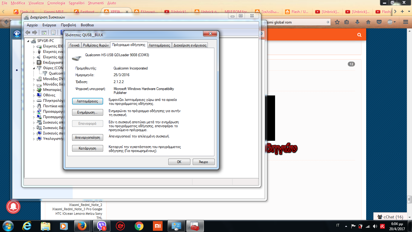

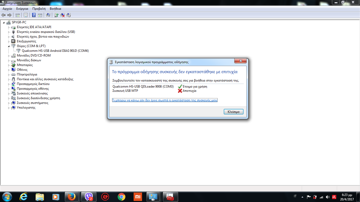

    • παιδια μου βγαζει αυτο.καμια ιδεα?δεν με αφηνει να κανω το recovery..ειναι σαν να μην αναγνωριζει το κινητο! X(
      =============== Απρ 20th 2017, 6:17pm ===============
      και εν μπορω να πατησω το προτελευταιο κουμπι παρα μονο το τελευταιο.μηπως πρεπει να το κανω μεσω fastboot?

    • Στην διαχείριση συσκευών πως το βλέπει?
      Κάνε μια κατάργηση και άσε να πάρει μόνο του τους drivers.
