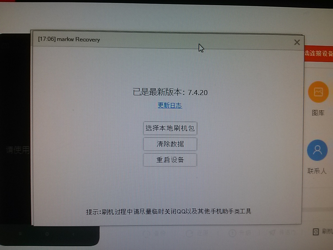

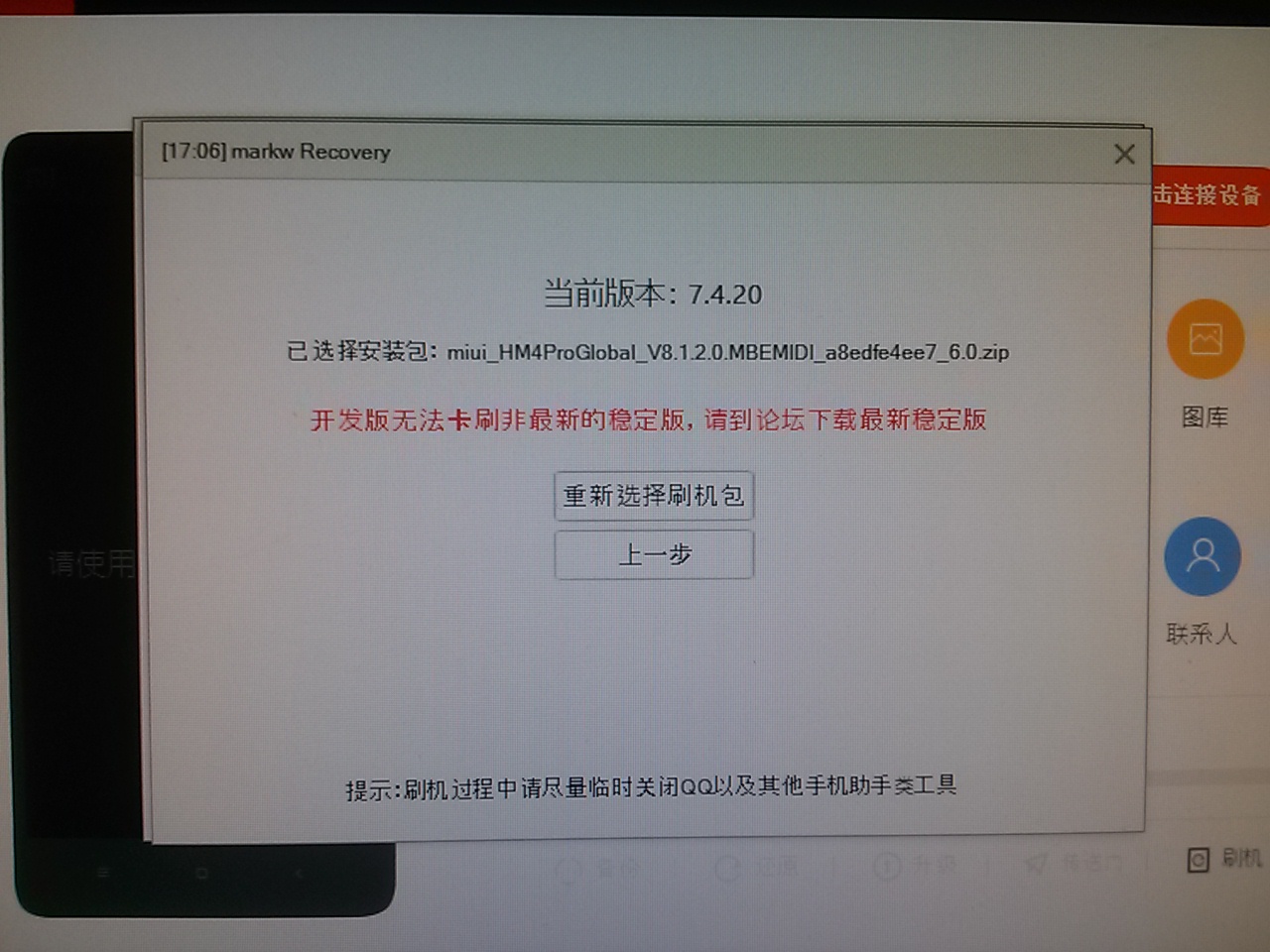

λοιπον μολις το συνδεω το suite πεταει το μηνυμα στα αριστερα μετα
με την πρωτη επιλογη επιλεγω την recovery rom gia prime και εχω το
σφαλμα στα κινεζικα στην δευτερη φωτο -
