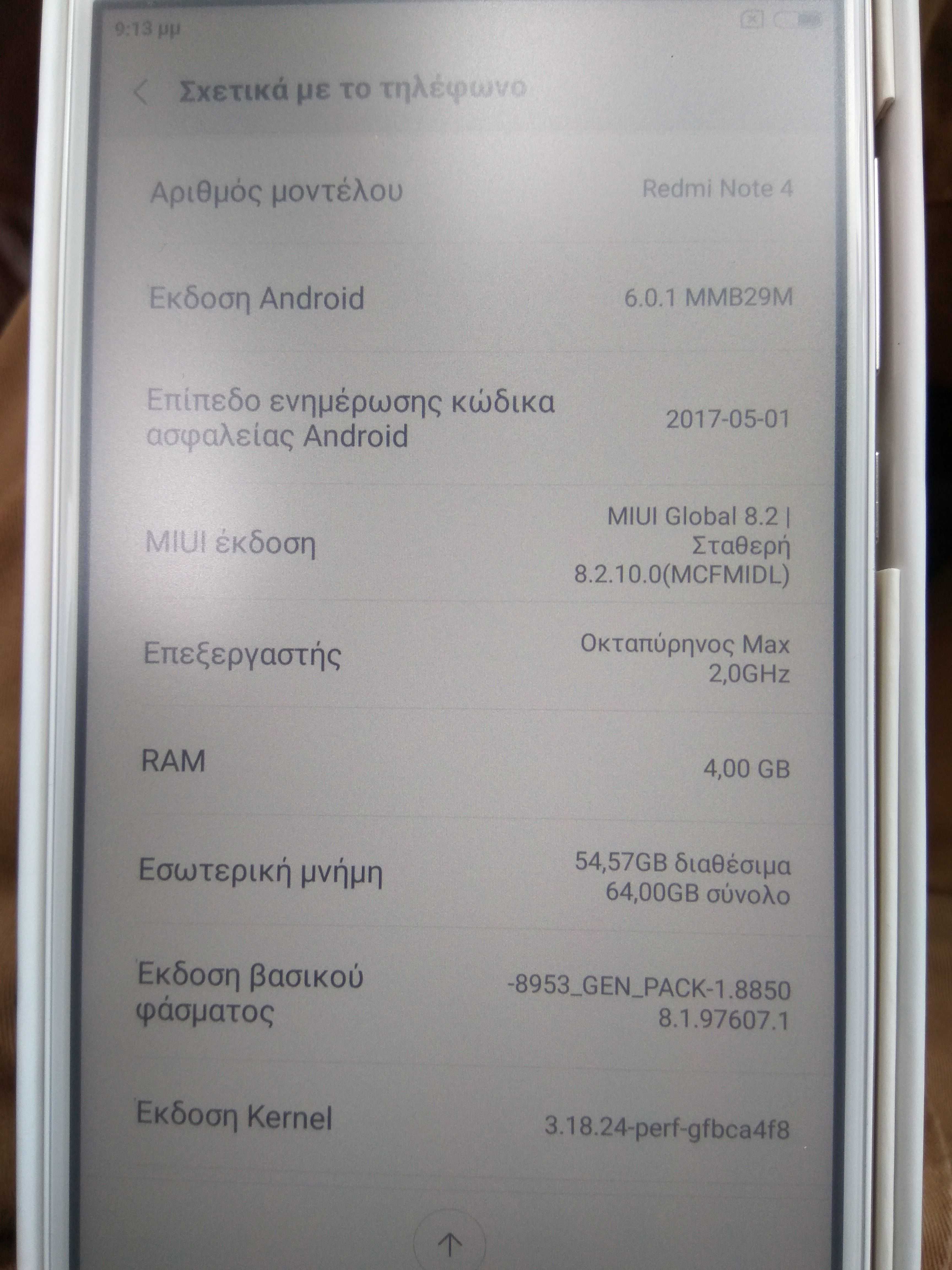

Ο/H George Kaggelaris έγραψε:
Επόμενο βήμα για να επιτυχείς τι βρε;
Μπορείς να ανεβάσεις μια φωτο από τις Ρυθμίσεις =>Σχετικά με το τηλέφωνο να δούμε ποια rom έέχε
