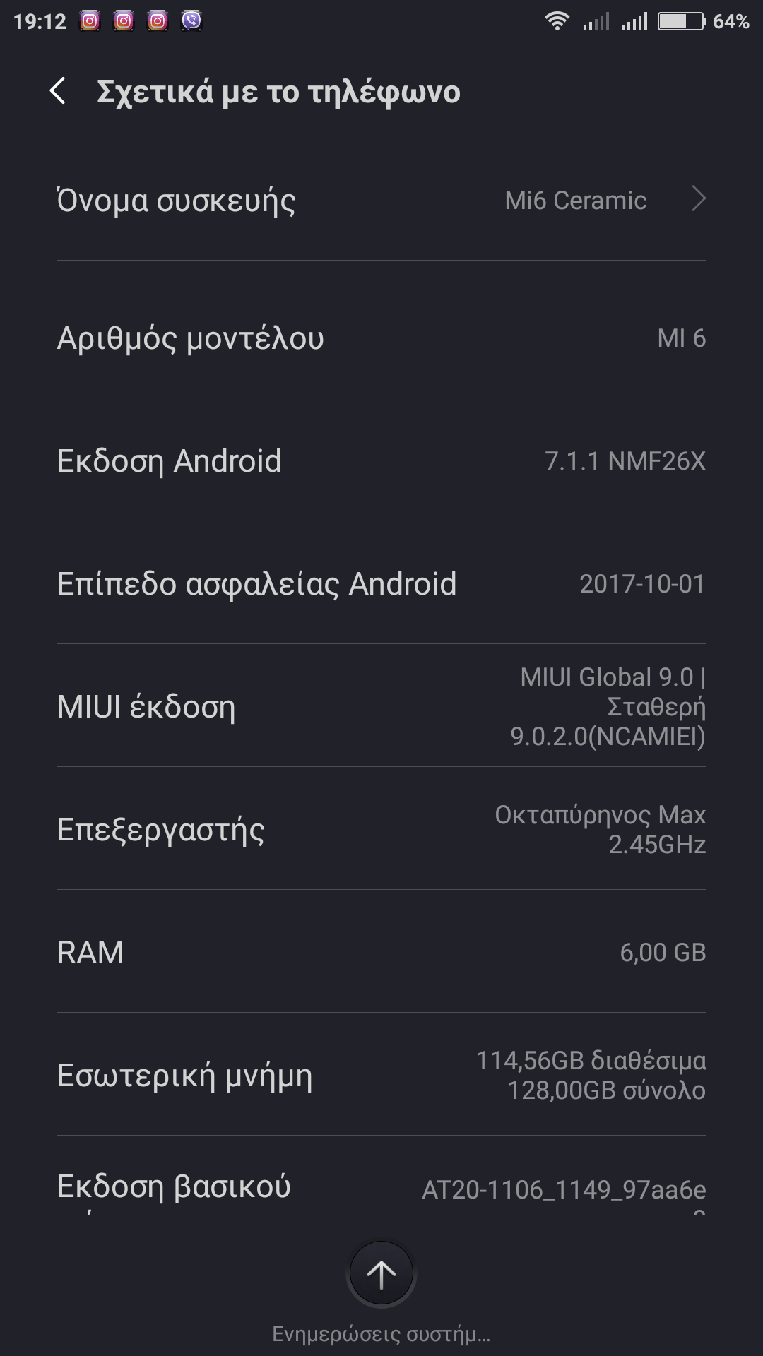

Για πείτε μου μπορώ να το ξεκλειδώσω το κινητό;;
Να δοκιμάσω τώρα η όχι;
Ευχαριστώ -
Δοκίμασε αλλά πολύ πιθανό να θέλει developer rom.Ο/H vaspyr21 έγραψε:

Απλά αυτό που λέει ο @geoanto555 είναι ότι η ύπαρξη Developer rom σε μια συσκευη, διευκολύνει το ξεκλείδωμα. Εσυ θα δοκιμάσεις να ξεκλειδώσεις όπως είσαι. ΚΑΙ ΑΝ αποτύχει η προσπάθεια ίσως να φλασάρεις Developer.Ο/H vaspyr21 έγραψε:

Κατεβαζεις την τελευταία dev από τη σελίδα της xiaomi και την περνάς από τον updater.
MIUI ROM for Xiaomi Mi 6 - MIUI Downloads - Xiaomi MIUI Official Forum -
