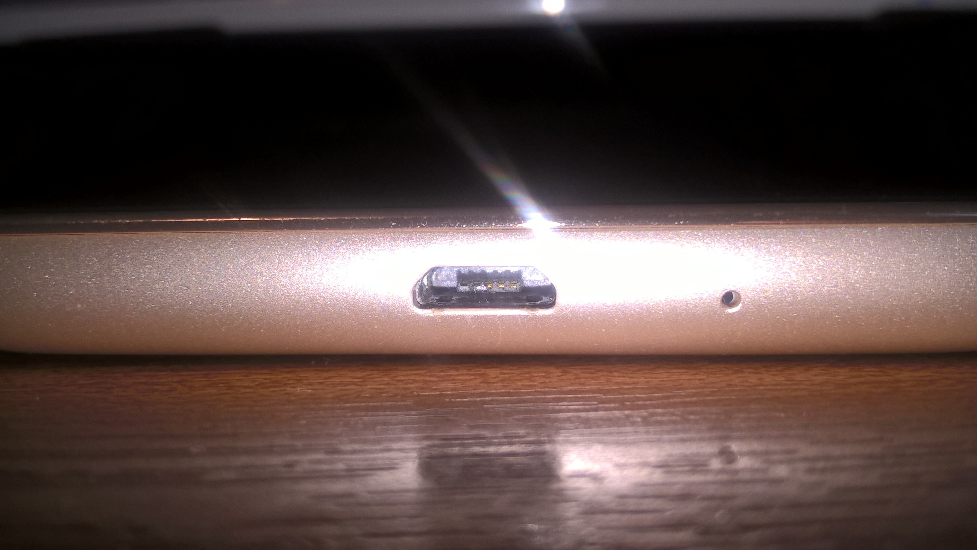

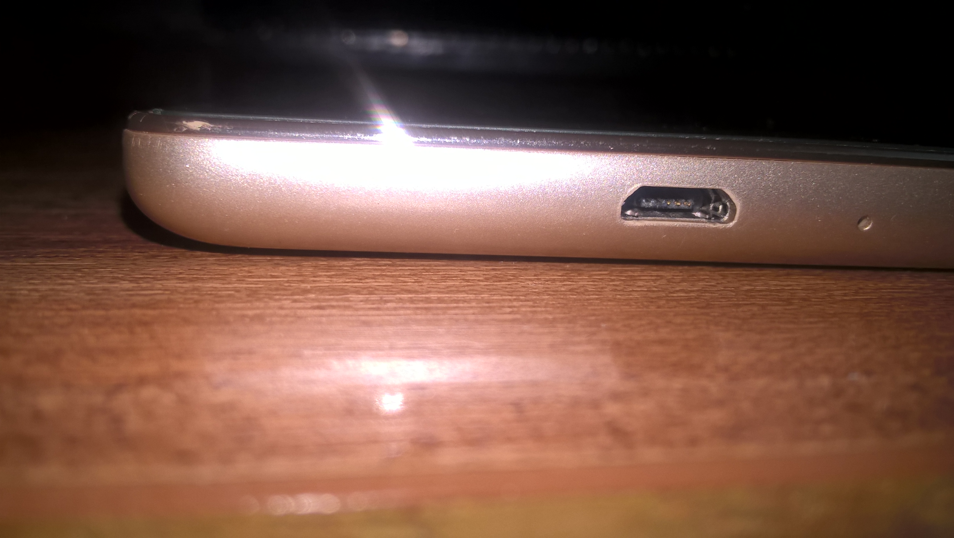

    • Εγώ σου συνιστώ να βρεις ένα καλό καλώδιο αν είναι δυνατόν καινούργιο και επώνυμο επίσης και έναν λειτουργικό φορτιστή τουλάχιστον 2Α το αφήνεις ήσυχο να φορτίζει ενα 12ωρο μπας και ξυπνήσει!
      Κοιτά σε παρακαλώ μήπως εχεις βάλει κάποια στιγμή ανάποδα το βύσμα φόρτισης στο Xiaomi και εχει σπάσει εσωτερικά η θήρα micro USB
      Αν μπορείς βγάλε μια φώτο την υποδοχή και ανάρτησε την εδώ να την δω.

    • Δυστυχώς άσχημα τα νέα η υποψία μου επαληθεύτηκε...
      Της Κωνσταντίνας το τηλ. έχει καταστραφεί παντελώς η θήρα micro USB από λάθος εισαγωγή φοράς του βύσματος.
      Αυτή είναι η συνηθέστερη βλάβη στα τηλ. που διαθέτουν αυτήν την θήρα σήμερα.
      Αν ήσουν εδώ κοντά θα στο έφτιαχνα Κωνσταντίνα τώρα βρες εκεί πάνω κανένα καλό service να πάρεις μια προσφορά...

    • Από τις φώτο φαίνεται να έχει χαλάσει η usb :(
      Το ανταλλακτικό κάνει περίπου 10 ευρώ, δες εδώ περίπου ---> USB plug charge board with micorphone for xiaomi Redmi 3 Pro
