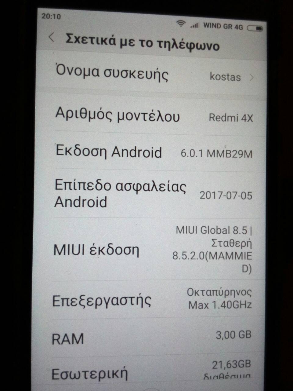

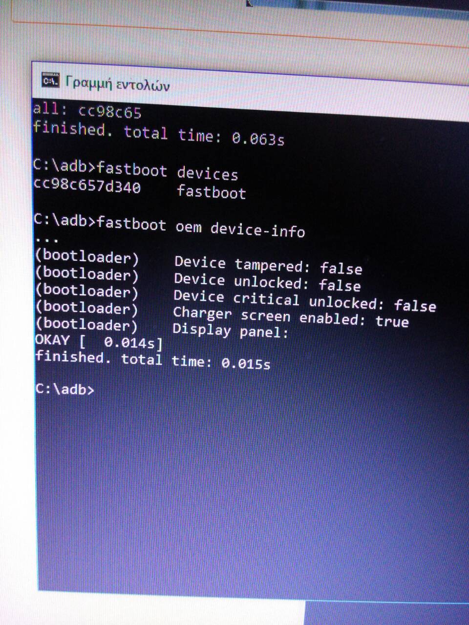

καλησπερα παιδια .Εχω το redmi 4x (santoni λογικα) κ θελω να περασω την ελληνικη stable miui 9. Εχω κανει αιτηση για ξεκλειδωμα bootloader κ περιμενω.Ο bootloader ειναι κλειδωμενος.Βαζω φωτο απο about phone κ φωτο απο τον ελεγχο bootloader.
Ξεκλειδωνω με την ρομ που εχω ,κανω factory reset κ περναω την ελληνικη;
Η πρεπει να περασω καποια αλλη,να ξεκλειδωσω και μετα να περασω την ελληνικη; -
