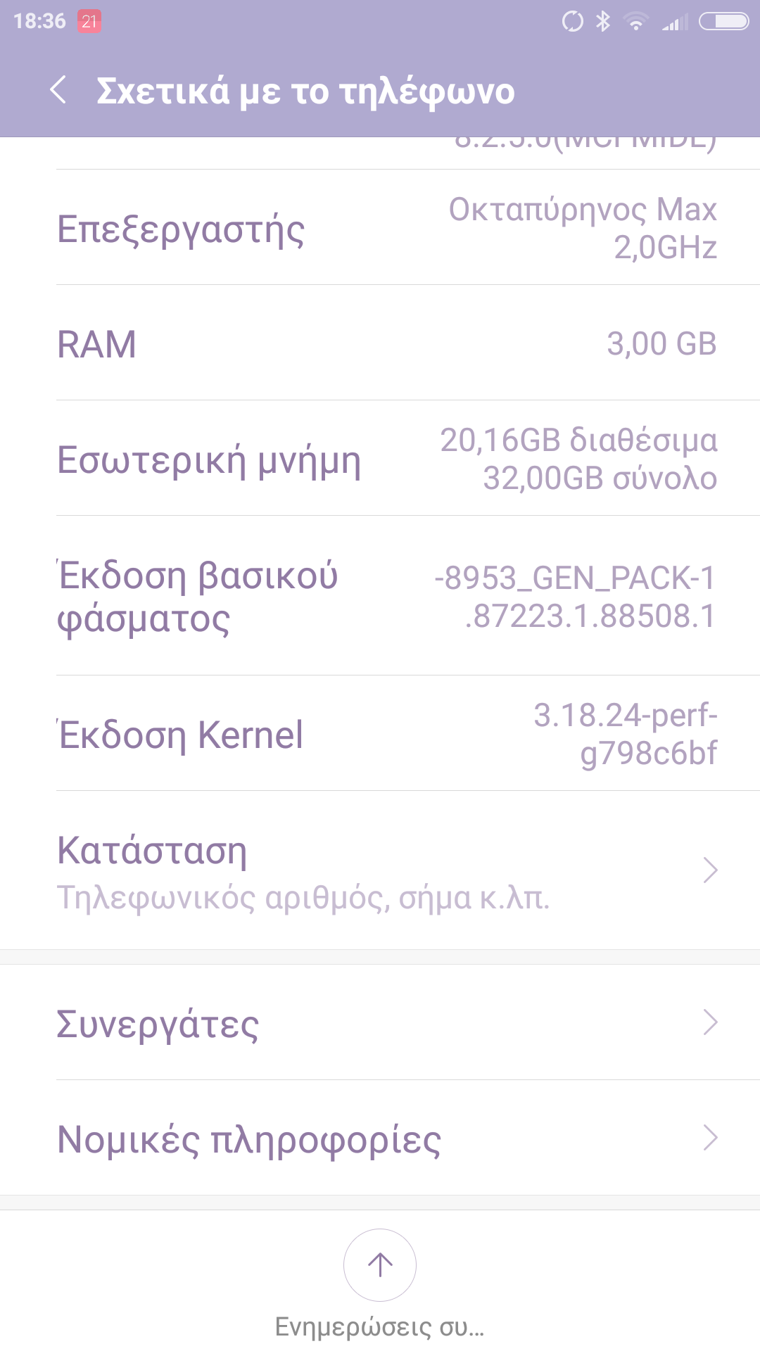

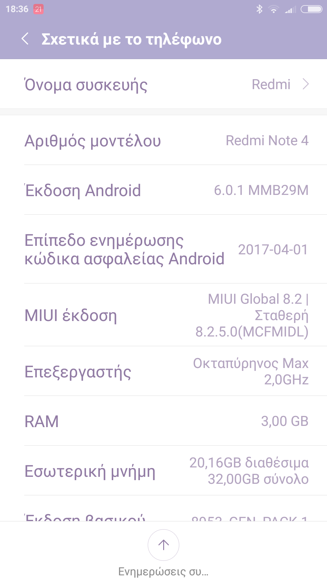

πηγα στο σχετικά με το τηλέφωνο αλλά δεν μπορώ να βγάλω φωτό για να την ανεβάσω! Εκτός και εάν δεν ξέρω πως γίνεται...
Σύρε τρία δάκτυλα προς τα κάτω και θα σου βγάλει προτροπή.
σου έστειλα link με τις πληροφορίες σχετικά με το τηλέφωνο.τα έλαβες?
Πήγαινε Ρυθμίσεις =>Σχετικά με το τηλέφωνο, και κάνε επτά φορές Tap επάνω στην έκδοση Kernel. Θα σου ανοίξει το CIT. Εκεί μπορείς να ελέγξεις το Led.
