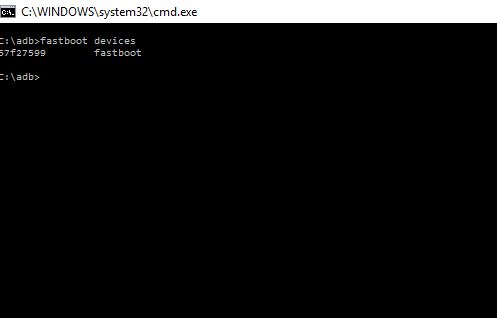

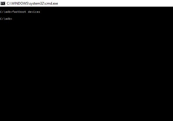

Όταν έδωσες αυτή την εντολή είχες συνδεμένο το κινητό σου στον υπολογιστή σε fastboot mode; Να φαίνεται δηλαδή το ανθρωπάκι που φτιάχνει το σηματάκι του android;

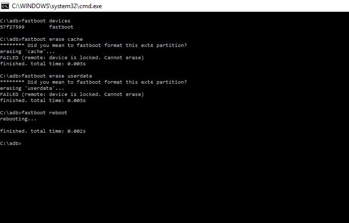

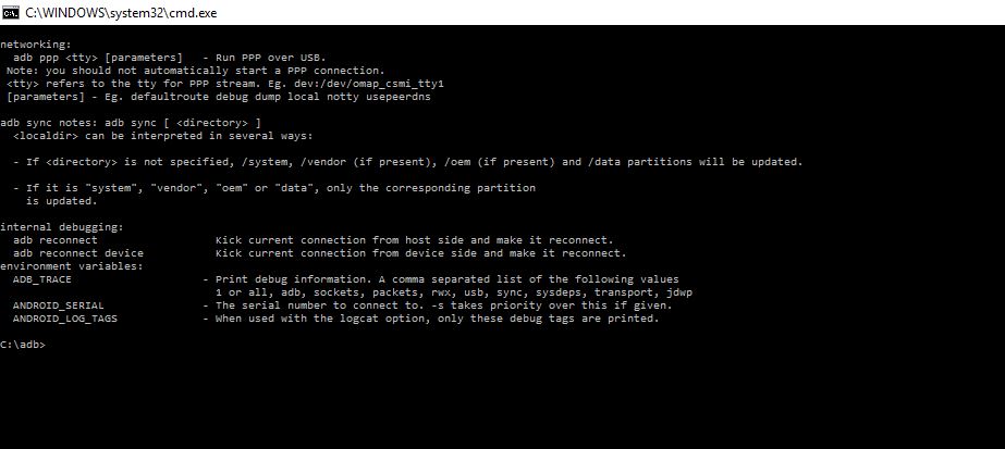

Ωραία, με προσοχή και χωρίς να πειράξεις κάτι στο κινητό, συνέχισε να δίνεις τις εντολές που σου έδωσε παραπάνω ο Bondai.
Κάθε εντολή που θα δίνεις θα πατάς enter και θα περιμένεις να τελειώσει πριν δώσεις την επόμενη. -
Έχεις κλειδωμένο bootloader τελικά, για αυτό δεν ολοκληρώνονται οι εντολές.
Πέρνα μια Official Fastboot ROM σύμφωνα με αυτόν τον οδηγό => Ελληνικός οδηγός Unbrick/Flash Official Rom για το Redmi Note 3 Pro (Kenzo)
Σημειωτέον ότι θα πρέπει να στήσεις το κινητό από την αρχή και ότι θα χάσεις τα δεδομένα σου από μέσα. -
ο bootloader είναι κλειδωμένος και δεν δέχεται τις εντολές.

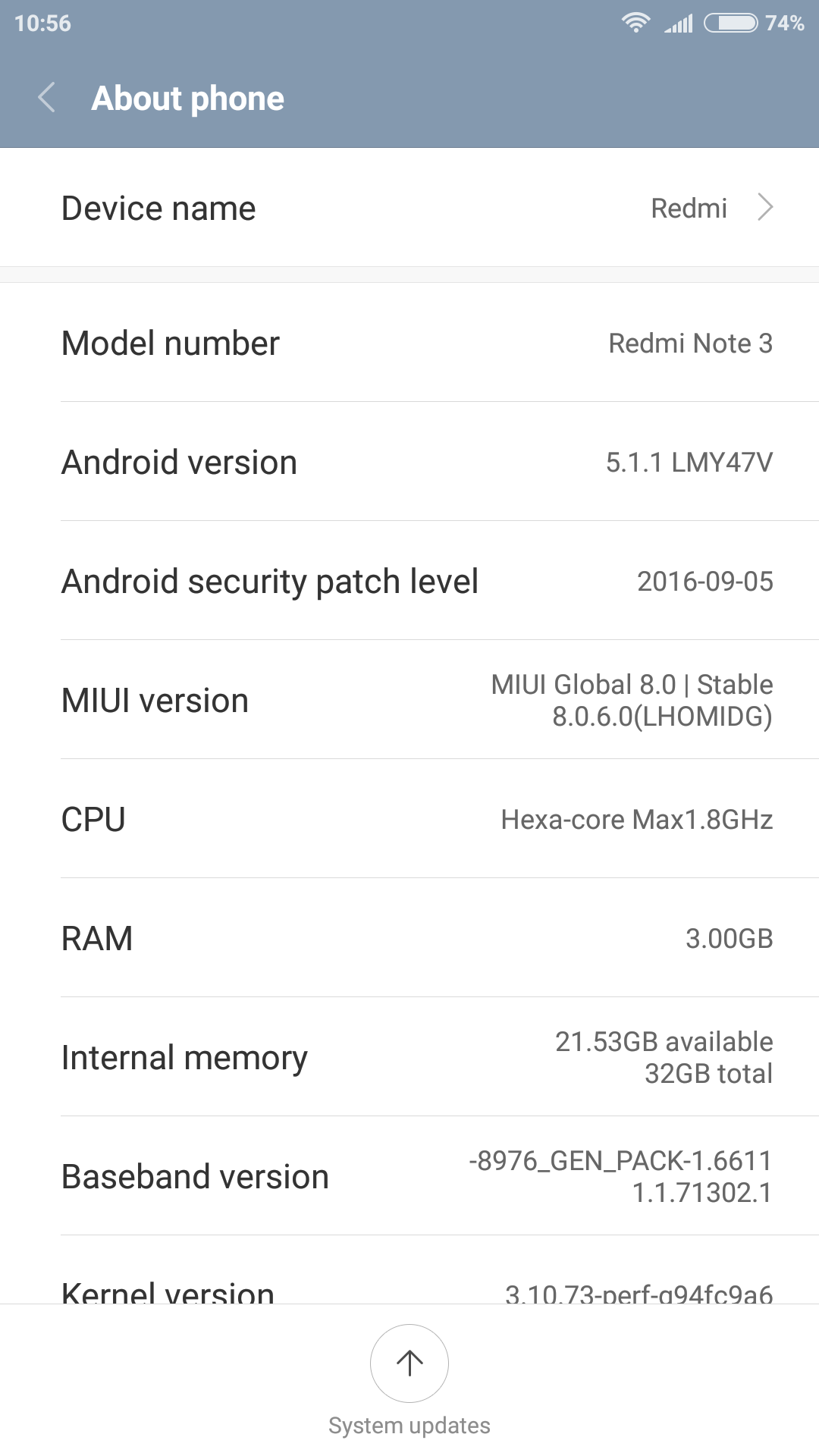

NasDriver οπως θα δεις και παρακατω στην φωτο μπηκα σε edl mode και δες σε παρακαλω τα αποτελεσματα .θα πρεπει να σου θυμισω οτι δεν μπορω να μπω στο μενου-ρυθμισεις του κινητου για να κανω USB debugging .οποτε θα μπορω να περασω την Official Fastboot ROM που μου ανεφερε παραπανω ο Georgios Kaggelaris
