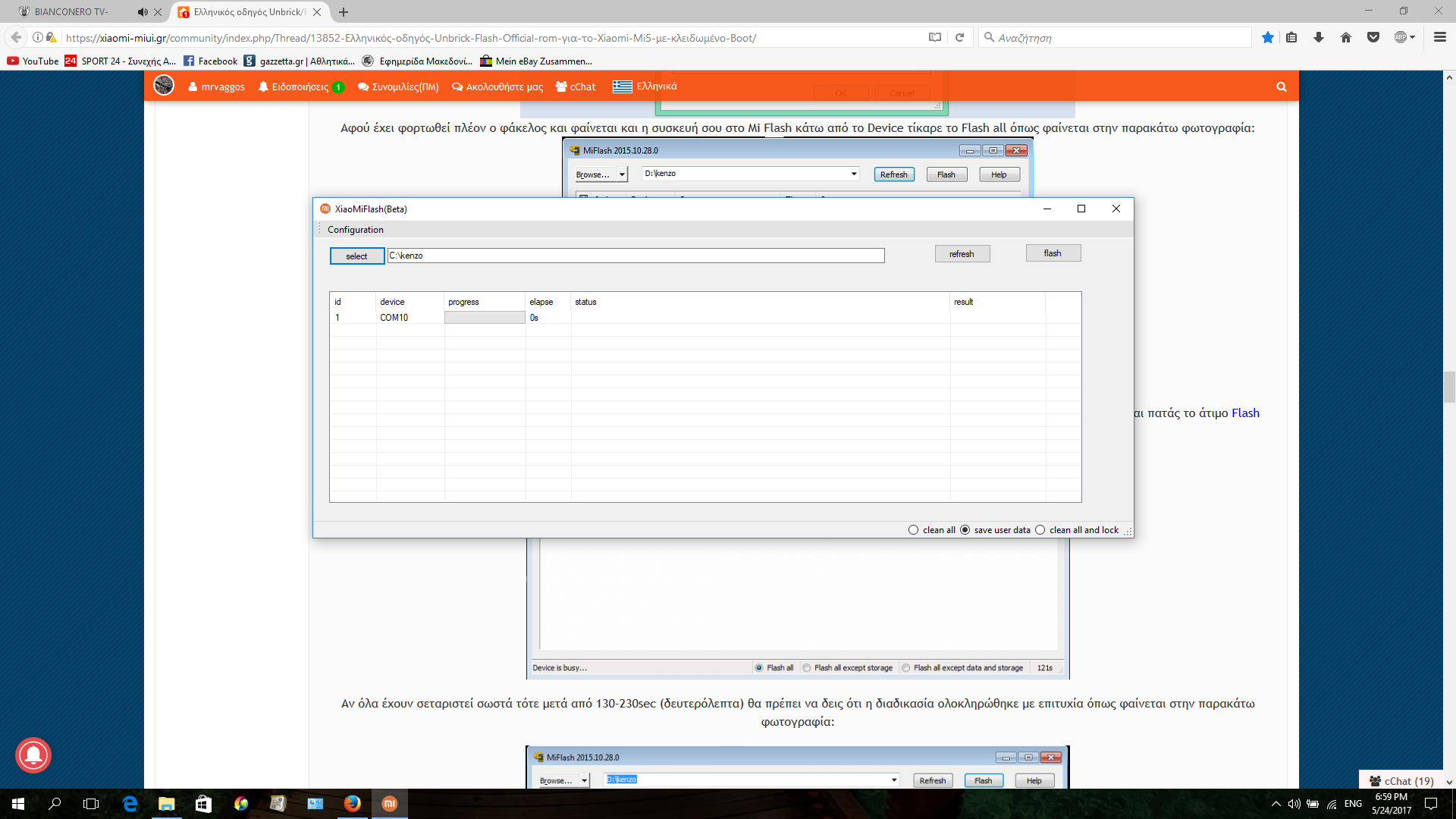

Miflash έχεις κατεβάσει ?
Απενεργοποίηση ψηφιακής υπογραφείς έχεις κάνει ? -
miflash το κατεβασα τώρα αλλά το beta γιατι το κανονικο που είχε δεν το ανοιγε. Το test mode το κάνω τώρα. Είδα που το έγραφε αρχικά Ευχαριστώ
