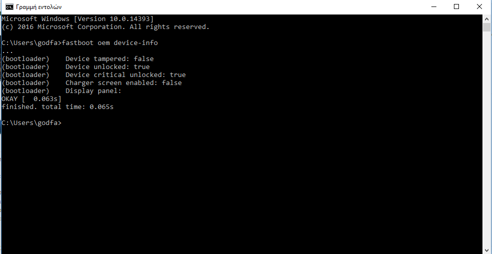

Για αρχή θα πρότεινα να βάλεις drivers στον υπολογιστή σου από το πρώτο Link της υπογραφής μου και, στη συνέχεια, να βάλεις το κινητό σου σε fastboot mode πατώντας ταυτόχρονα τα πλήκτρα Volume Down και power. Κατόπιν κάνε τον παρακάτω έλεγχο.

Το κινητό είναι αγορασμένο από το Vickmall πριν απο τρεις μηνες περίπου. Ενώ το κινητό δουλευε κανονικοτατα χθες το πρωι ηταν νεκρο. Τωρα πατωντας το volume down και το power button έχει μπει σε fastboot και το εχω συνδεσει με τον υπολογιστη. τωρα κατεβασα τα drivers συμφωνα με τον οδηγο σου. τι αλλο κανω τωρα;

Ωραία ξεκινά με αίτηση για ξεκλείδωμα του bootloader να υπάρχει γιατί δεν ξέρεις τι γίνεται...
Διαδικασία αίτησης και ξεκλειδώματος του Bootloader - Mi Flash Unlock Tool - [ΞΕΚΛΕΙΔΩΜΑ BOOTLOADER]
Εγώ θα πρότεινα να περάσεις μια επίσημη fastboot rom με το miflash γιατί δεν γνωρίζουμε αν η rom που είχε μέσα το κινητό ήταν ανεπίσημη πειραγμένη.
