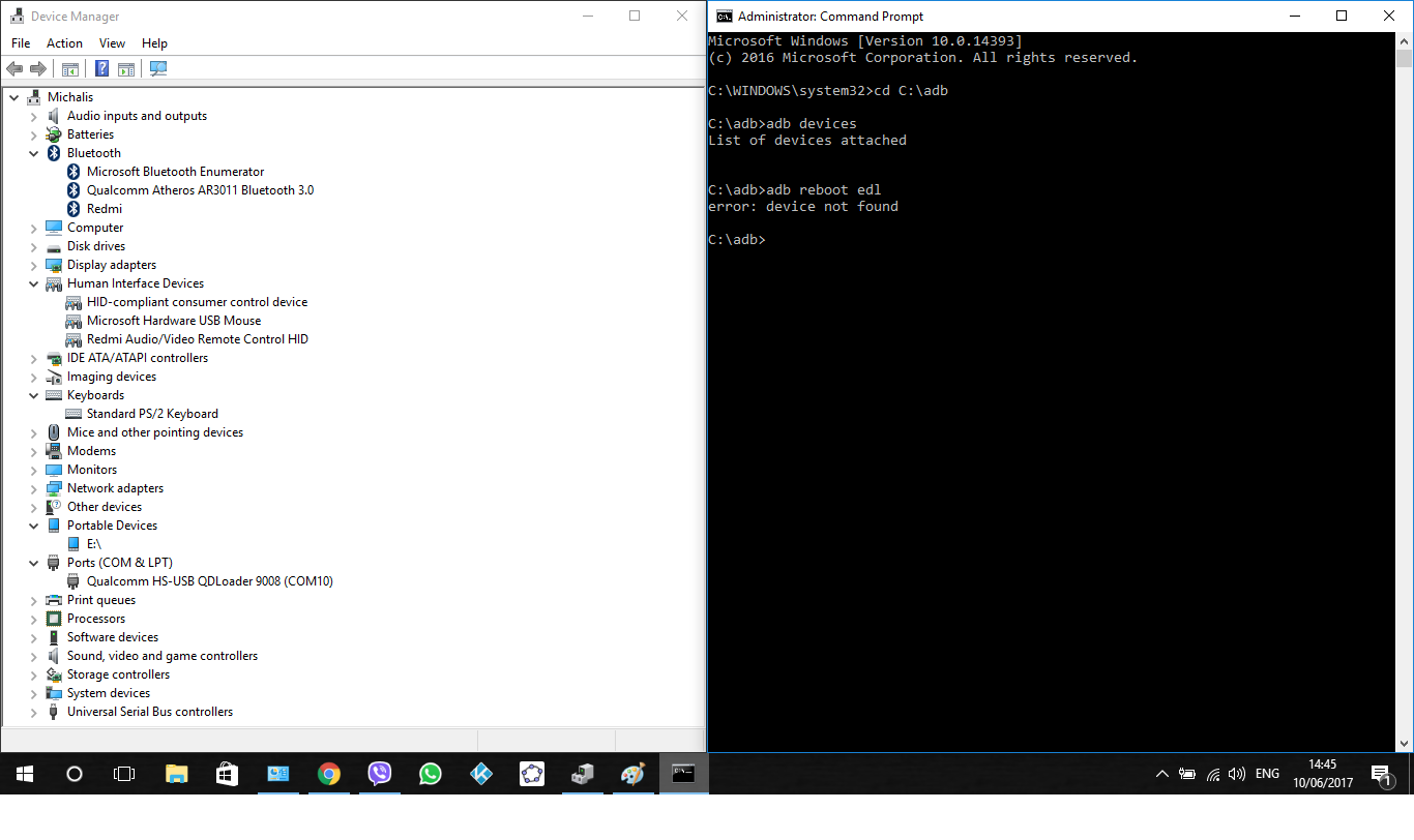

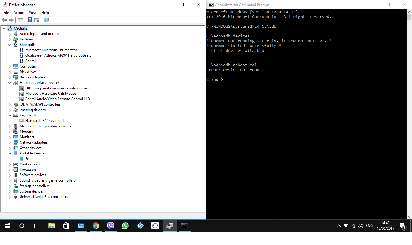

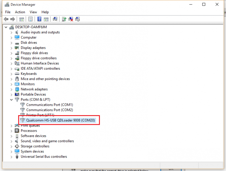

Δοκίμασε πάλι με το καλώδιο αν το βάλεις σε 9008 -
ωραια γιατι δεν τη δοκιμασα και θα ηταν η επομενη δοκιμη μου...! θα προσπαθισω να το φερω σε 9008

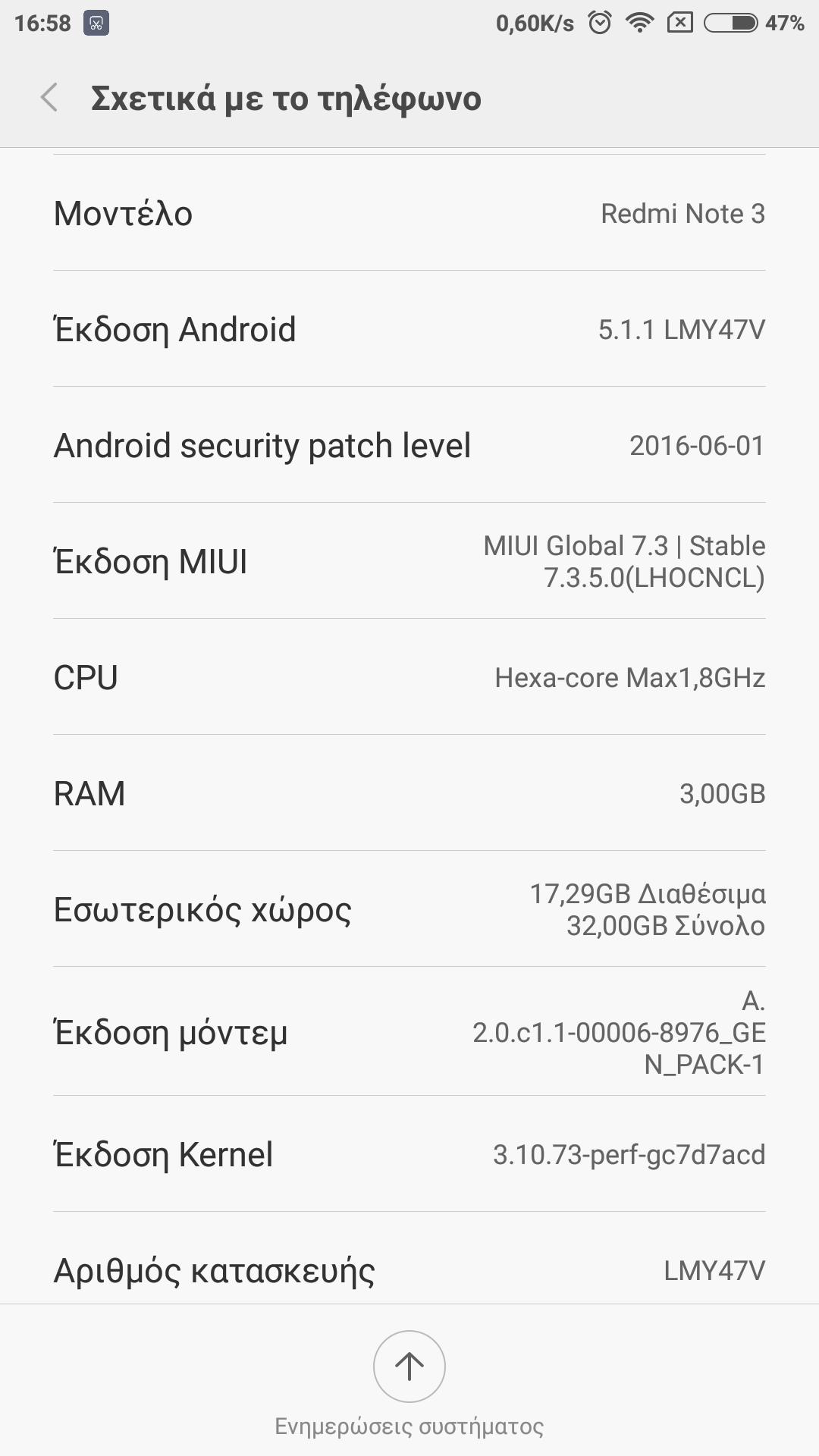

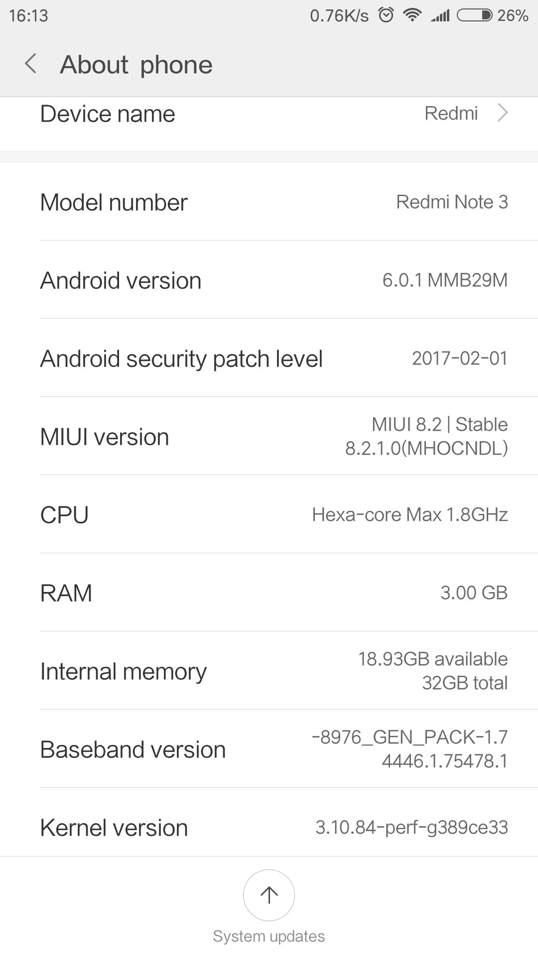

Θα μπορούσες να ανεβάσεις μια φώτο με αυτά που δείχνει στο σχετικά με το τηλέφωνο να δούμε ποια ρομ έχεις ?

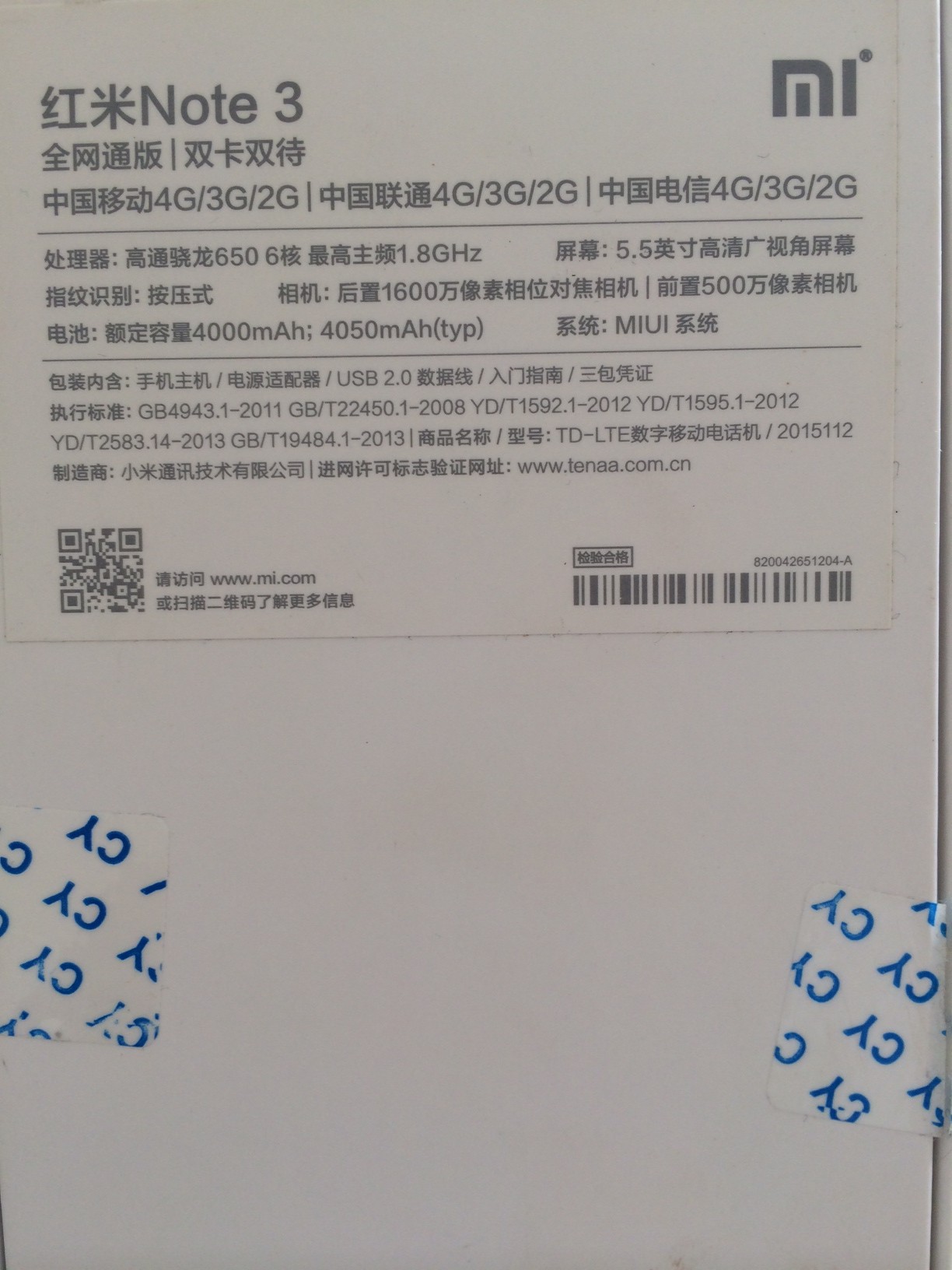

η πρωτη ειναι η συσκευασια του κινητου
Βάλε την τελευταία Global Stable και αν θες μπορείς να ξεκλειδώσεις τον bootloader, ώστε αν στο μέλλον το επιθυμείς, να βάλεις xtrv!

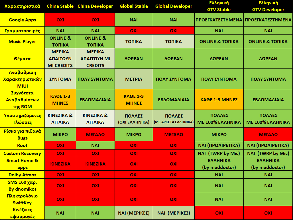

ποιες ειναι οι διαφορες της Global Stable με της xtrv??
για να βαλω τη xtrv πρεπει πρωτα να βαλω Global Stable?? -
Όχι απαραίτητα. Πρέπει να ξεκλειδώσεις τον bootloader, να βάλεις twrp και μετά μέσα από εκεί την xtrv.
